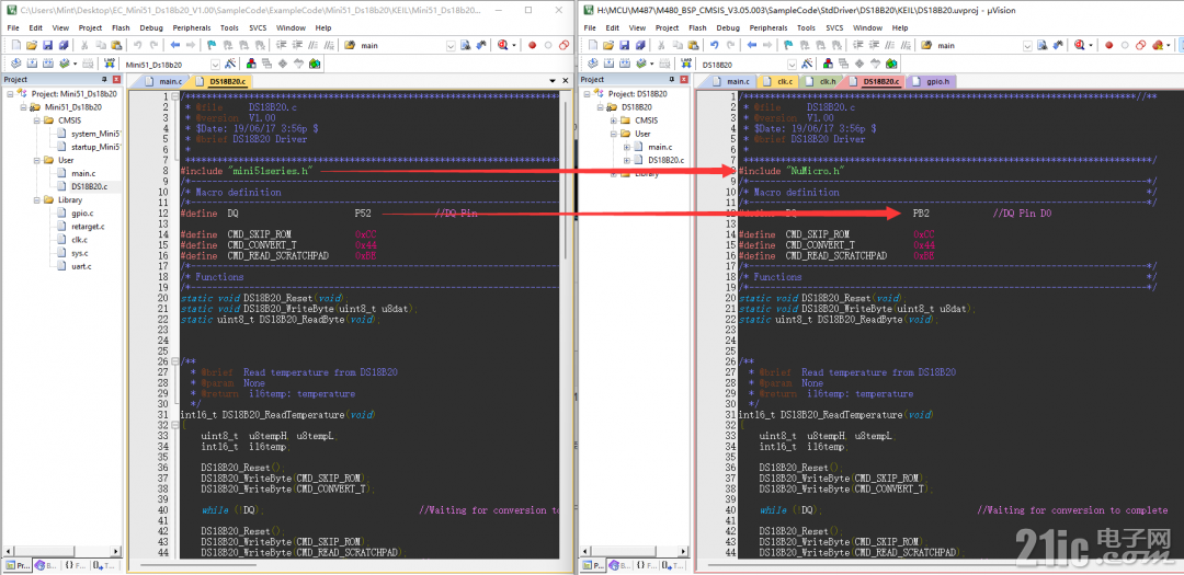

我们在工程中会发现有两个文件:main.c 和DS18B20.c
我们复制DS18B20.c到我们的M487的工程。由于mini51和M487的头文件不同,这里我们修改DS18B20.c中的头文件。修改位置如下图所示,同时也应修改你使用哪个端口连接你的18B20的DQ数据接口。
另外应考虑延时函数采用的是void CLK_SysTickDelay(uint32_t us);库函数实现的,所以我们在新的工程里应启用这个定时器。
所以需要在main.c中的初始化部分增加这些代码
  1. CLK_SetSysTickClockSrc(CLK_CLKSEL0_STCLKSEL_LXT);
  2. SystemCoreClockUpdate();
然后在主函数的任务里调用DS18B20.c中的库函数就行了。有多简单呢,一个函数即可搞定。
  1.    t = DS18B20_ReadTemperature() * 0.0625;
  2.         printf("\n%f\n", t);

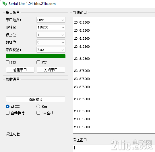

这里我使用的是PB2端口,设置为准双向模式即可。
这是测得的办公室温度,已经有点冷了,冻人
30016308a352abc50.png 奉上我的M487工程示例
