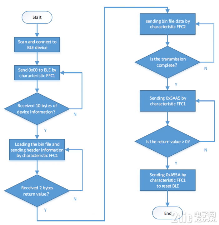

为了方便用户开发,本应用指南提供了可用于AT32WB415 升级的上位机OTA 软件,其主要包括扫
描、连接蓝牙设备,获取设备信息,打开并下载OTA 文件等。软件流程如下:
1) 扫描并连接设备
2) 调用FFC0 服务中的FFC1 特征,发送0x00,等待BLE 端回复设备信息数据,共10 bytes,包
括2 bytes app 版本号,2 bytes app 长度,4 bytes uid,2 bytes rom 版本号;
3) 选择下载的bin 文件,再次调用FFC1 特征,发送bin 文件头部信息,共16 bytes,等待BLE
端接收该信息,并返回2 bytes 数据,返回值为0x0000;
4) 调用FFC2特征,开始发送bin文件,每次发送18 bytes,包括2 bytes block number和16 byts bin
文件数据,当block number等于bin文件头部信息中的bit[6:7] / 4时,传输完成
5) 调用FFC1特征发送0x5AA5,请求BLE返回OTA结果,如果返回0,则持续发送0x5AA5,如果返
回非0值,则发送0xA55A提示BLE进行复位。BLE端返回值含义:
— 0x0000:正在进行OTA
— 0xFFF0:成功
— 0xFFF1:错误
— 0xFFF2:超时
— 其他值:返回值错误
程序执行整体流程框图如下:
图1. 上位机程序执行流程

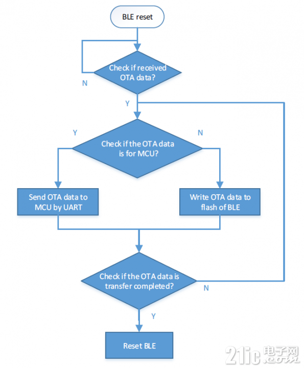

BLE 模块软件设计
对于BLE 模块部分的软件设计,boot&stack code 部分无需修改,软件设计都在app code。主要包
含了以下内容:
1) 接收上位机蓝牙数据
2) 对蓝牙接收到的bin 文件进行分析,在bin 档头部包含了app 版本、rom 版本、uid 等内容
3) 判断app 版本号,app_version > 0x8000,则用于MCU app 升级,否则用于BLE 模块 app 升
4) MCU app 升级时,先发送0xa55a5aa5 到MCU,提示其复位芯片,进入bootloader 程序,然
后通过串口将接收到的蓝牙数据发送给MCU
5) BLE 模块 app 升级时,直接将接收到的数据写入flash 中OTA 数据存放区域
6) 等待发送完成,复位BLE 模块
程序执行整体流程框图如下:
图2. BLE 程序执行流程

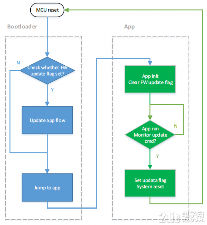

MCU 软件设计
MCU 软件设计分为Bootloader 和App 两部分,应用在App 中执行,升级过程在bootloader 中执
行。
Bootloader 功能包含:
1) 读取flash 中的标志判断是否需要更新app
2) 如果无需更新则直接跳转app 执行,需要更新则继续执行下面的操作
3) 接收BLE 模块发送的串口数据,将数据保存至mcu ota code 区域
4) 数据接收完成后将OTA 数据搬运至mcu app code 区域并跳转至app 执行
App 功能包含:
1) 清除flash 中的OTA 更新标志
2) 运行app 功能代码(IO 翻转)
3) 串口持续监测是否收到OTA 升级命令(0xa55a5aa5)
程序执行整体流程框图如下:
图3. MCU 程序执行流程

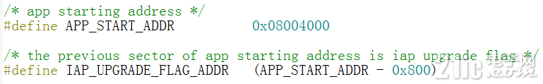

图4. bootloader project 中address 4 在Keil 设置
2) bootloader源程序修改Iap.h文件中
图5. bootloader project 中address 5 在程序中设置

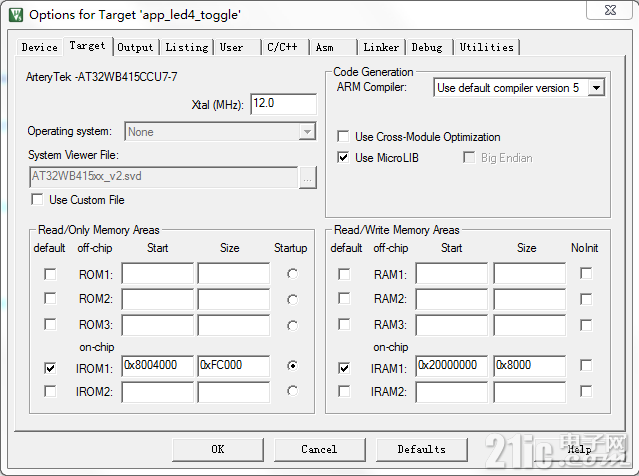

1) Keil工程设置
图6. app project 中address 5 在Keil 设置

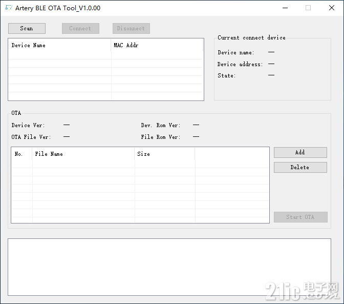

3) 打开Artery BLE OTA Tool 上位机软件
图11. Artery BLE OTA Tool

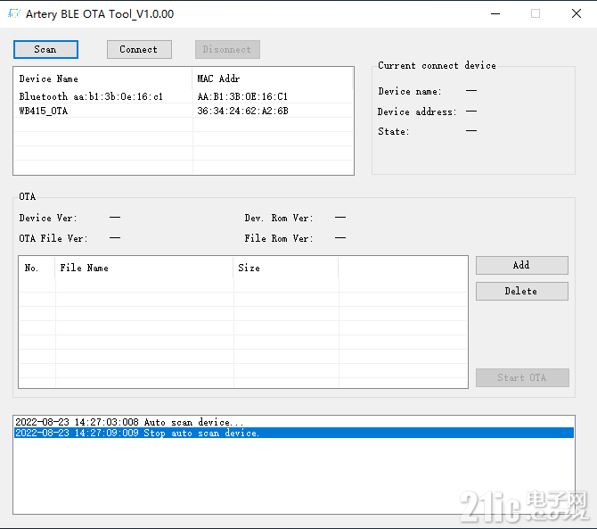

4) 点击“Scan”按钮扫描BLE设备
图12. 扫描BLE 设备

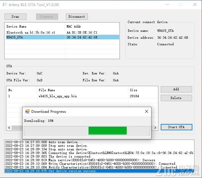

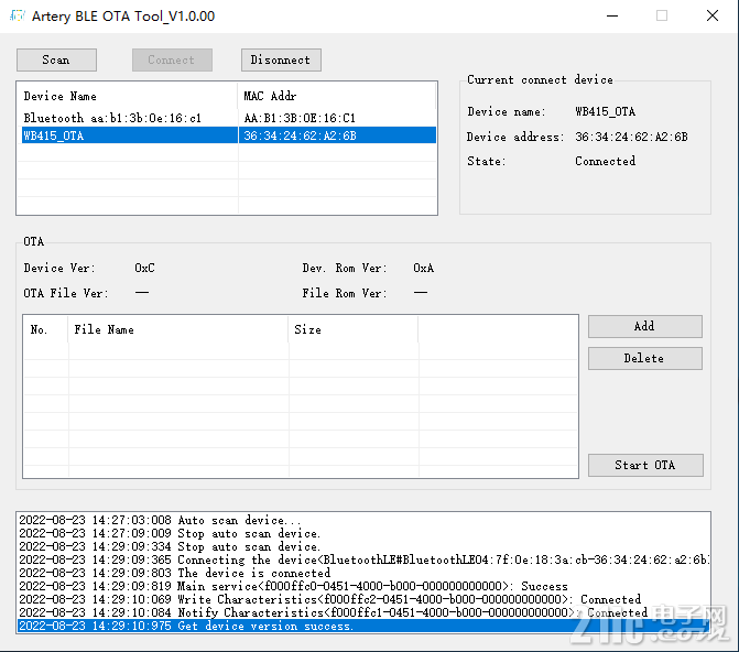

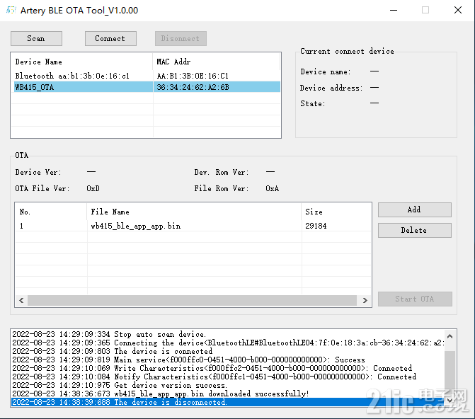

5) 点击WB415_OTA设备,再点击“Connect”按钮进行连接,连接成功后会显示出所选设备的软
件版本号及ROM版本号等设备信息
图13. BLE 设备详情页
6) 点击“Add”按钮,选择步骤2中得到的待更新OTA firmware文件wb415_ble_app_app.bin,选
中升级文件后会显示出所选OTA文件的软件版本号及ROM版本号信息
图14. 选择OTA 文件
7) 点击“Start OTA”按钮开始升级
图15. 开始OTA
8) 等待OTA升级成功后,设备会断开与上位机的连接,并提示下载成功
图16. BLE 模块OTA 完成
