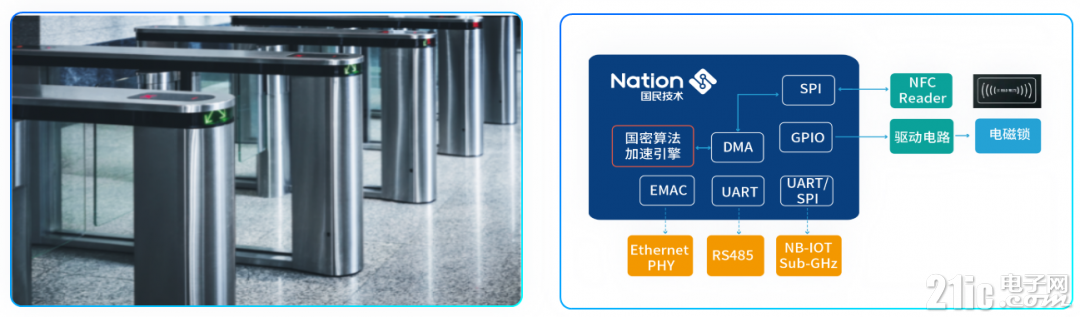

下面是两个国民技术通用MCU的安全应用案例。一个是内置国密算法加速引擎以简化门禁非接触读卡的应用方案,其技术创新点包括:
1.内置国密算法加速引擎,无需外置SE(Secure Element)节省系统BOM成本。
2.内置高达512KB加密存储器,保护用户敏感信息不被非法暴力获取。
3.低能耗:每秒3次定时唤醒功耗~10μA。

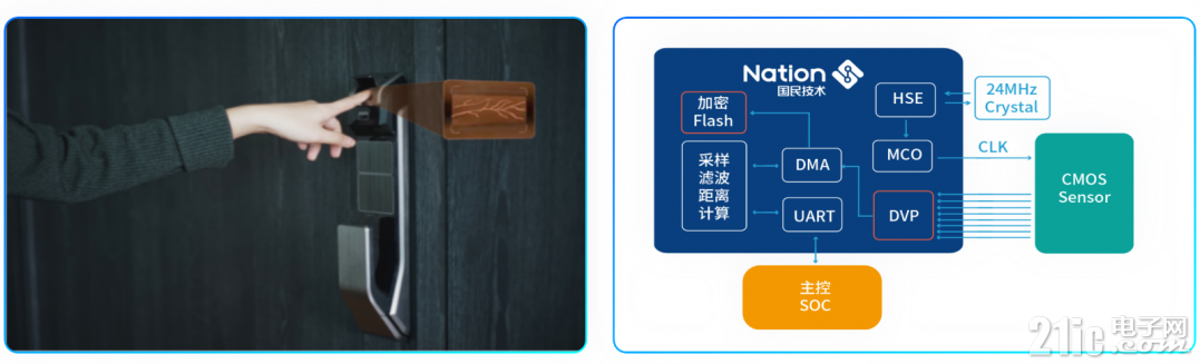

另一个是数字视频(DVP)接口助力生物识别安全性提升的应用案例,其技术创新点包括:
1.片上集成并行数字视频端口(DVP),支持CMOS Sensor数据采集,可用于指静脉数据采集。
2.支持时钟输出功能给Sensor提供24MHz时钟,节省BOM,减小体积。
3.嵌入式加密存储Flash,保障指静脉生物信息安全。
