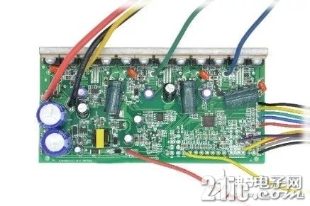

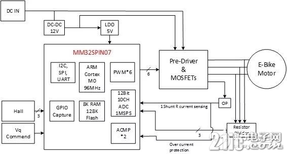

电动车  E-Vehicles
MM32 MCU型号
MM32SPIN07
 楼主| 海滨消消 发表于 2022-8-29 16:17 | 显示全部楼层
方 案规 格
· ARM Cortex M0 最高可运行至 96MHz
· 支持三模驱动
· 单电阻三相电流采样
· 限速, 限流, 防盗功能
· 定速巡航
· 保护功能 : 过流,欠压, 堵转保护
· 电压:48V

方 案特 色
· 三模FOC高效率
· 支持无霍尔启动与运行控制

tpgf 发表于 2022-9-7 15:20 | 显示全部楼层
后边还需要搭载功率板吗
qcliu 发表于 2022-9-7 15:40 | 显示全部楼层
需要用到这么多的模块吗
drer 发表于 2022-9-7 16:01 | 显示全部楼层
请问三模FOC是什么啊
coshi 发表于 2022-9-7 16:07 | 显示全部楼层
请问无霍尔启动是一种什么启动方式呀
kxsi 发表于 2022-9-7 16:15 | 显示全部楼层
霍尔型电机和控制器在使用时因技术问题,目前还不是很稳定,特别是在起步阶段,稳定性差,动力不够
wiba 发表于 2022-9-7 16:23 | 显示全部楼层
可以得到三相相位差吗
