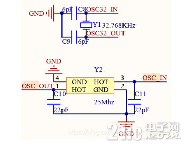

外部时钟电路
参考STM32H743官方中文版技术手册第267页,单片机有两个外部振荡器:
参考正点原子核心板原理图。
关于晶振电容的选取:原理上来说,直接将晶振接到单片机上,单片机就可以工作,但是这样构成的振荡电路会产生谐波,这将降低时钟的稳定性,所以建议在晶振两个引脚处接入两个瓷片电容接地。在许可范围内,电容的容值越小越好,容值偏大虽然有利于振荡器的稳定性,但会增加起振时间,比较常用的容值大小在15p-30p。
 楼主| 烟雨蒙蒙520 发表于 2022-8-30 23:29 | 显示全部楼层
工作良好的晶振应该产生漂亮的正弦波,峰峰值大于电源电压的70%,若峰峰值小于70%可以适当减小晶振管脚的负载电容;反之,如果晶振产生波形的峰峰值接近电源电压,并且震荡波形产生畸变则可适当增加负载电容。偶尔可以见到电路原理图中晶振两个管脚之间跨接电阻,这是为了防止晶振被过分驱动。晶振过分驱动表现为产生波形的波峰和波谷被削平,使产生的波形接近方波。长期工作在过分驱动状态下的晶振会渐渐损耗减少晶振的接触电镀,引起震荡频率上升。

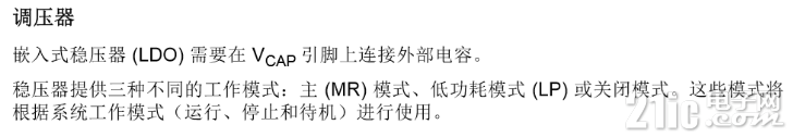

调压器外接电容
参考数据手册的内容P109
 楼主| 烟雨蒙蒙520 发表于 2022-8-30 23:33 | 显示全部楼层
在外部电容引脚跨接两个2.2uF电容到地。

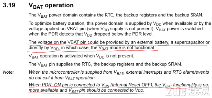

 楼主| 烟雨蒙蒙520 发表于 2022-8-30 23:35 | 显示全部楼层
电池电压阈值监视
当我们不使用电池,直接将VBAT连接到VDD即可,最好加一个104(100nF)的电容。

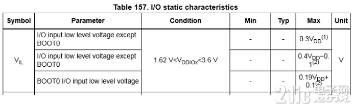

 楼主| 烟雨蒙蒙520 发表于 2022-8-30 23:37 | 显示全部楼层
单片机是低电平复位,低电平的定义如下表所示。
