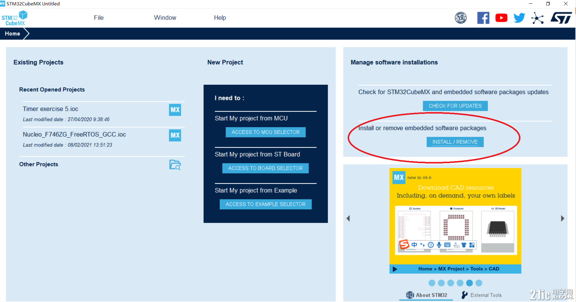

1、获取Cesium STM32Cube扩展包
可通过以下链接获得:
https://www.westonembedded.com/stm_packages/WES.I-CUBE-Cesium.1.3.0.zip
2、安装扩展包
STM32CubeMX工具中点击“Manage software installations”下方的“Install/Remove”按钮,如图1 所示。
poYBAGMHH2yAHy0uAAONLutZBlM714.png 图1

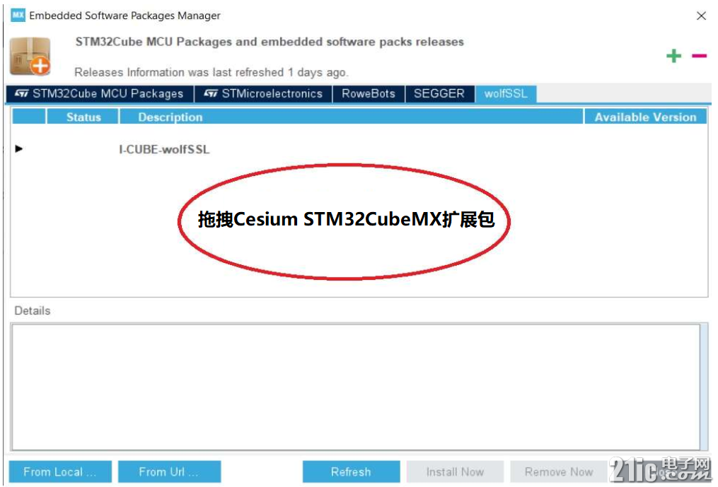

将下载的WES.I-Cube-Cesium.1.3.0.pack.zip解压获得的WES.I-Cube-Cesium.1.3.0.pack扩展软件包拖放到“Embedded Software Package Manager”窗口中,如图2。安装完成后如图3所示。
pYYBAGMHH3aAf1UkAAO8QUZm9xY679.png 图2
pYYBAGMHH4CAczJRAAFZZz-BahA692.png 图3

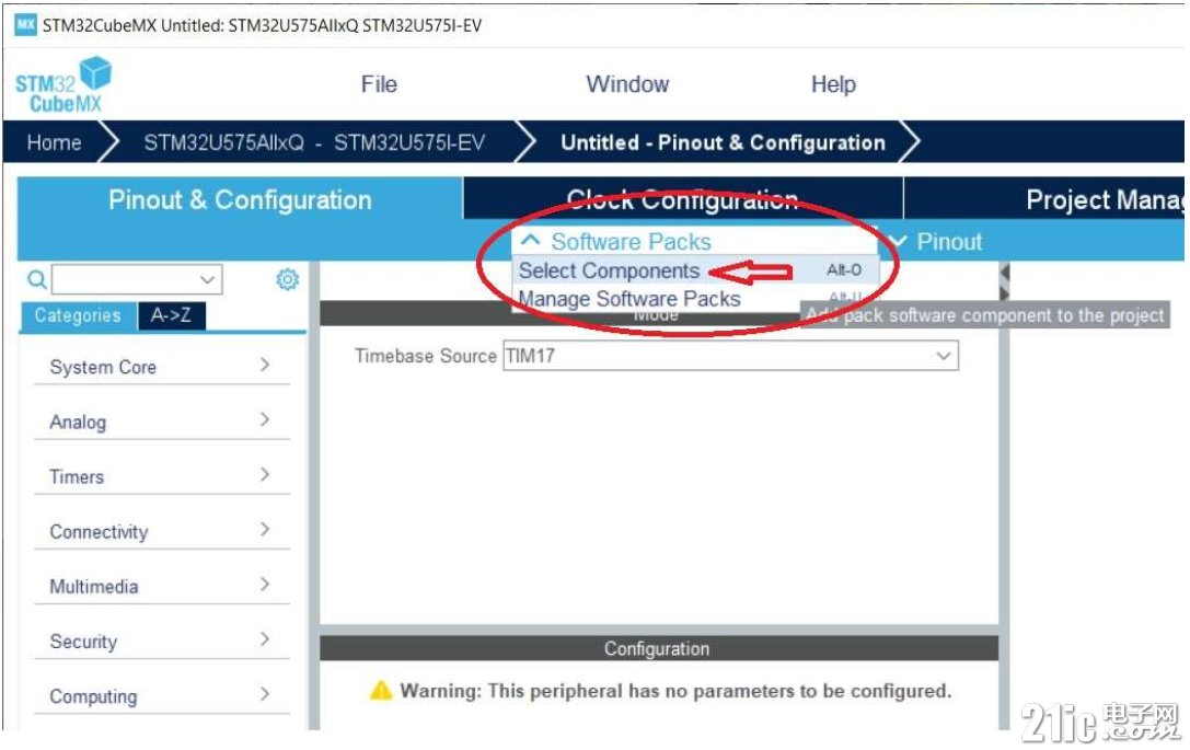

3、WES.I-Cube-Cesium使用
基于MCU或评估板创建STM32CubeMX工程后,通过单击“Software Packs”选项卡并选择“Select Components”,如图4所示
poYBAGMHH4mANRnFAAXBXx8iSbQ093.png 图4

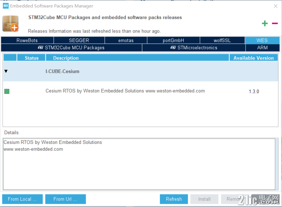

在打开的“Software Packs Component Selector”窗口,找到“WES.I-CubeCesium”组件并选择使用的 RTOS Cesium 库,如图5所示。用户可以选择 SysTick 或 Dynamic Tick(低功耗模式) 配置。除了选择 Cesium RTOS 库外,用户还需要添加“GPIO_Blinky”应用程序代码。应用程序代码包含 RTOS 需要初始化、启动和创建第一个任务的操作。如果不选中“GPIO_Blinky”,则用户需要手动初始化 Cesiµm RTOS。
poYBAGMHJK2AUVzBAAOBJLIHu5Q941.png 图5

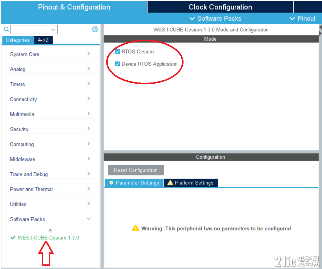

上述操作完成后,将在“Pinout & Configuration”选项卡中创建一个名为“Software Packs”的新类别。单击“WES.I-CUBE-Cesium”选项,如图 6所示,并选中“Device RTOS application”和“RTOS Cesium”复选框。“Device RTOS application”选项将允许用户添加所需的API 来控制应用操作。
pYYBAGMHJLaAWF5rAAGFXD1SVeM311.png 图6

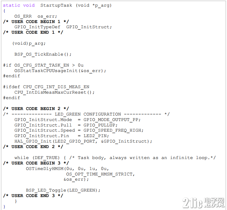

生成相应的IDE工程后,代码中将包含Cesium RTOS的库文件,GPIO_Blinky应用将自动创建一个StartupTask,位于app_gpio_blinky.c中,用户可以基于此任务开始Cesium RTOS的应用开发了。
