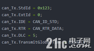

 楼主| cr315 发表于 2022-9-2 16:00 | 显示全部楼层 |阅读模式
能发出数据,被CAN卡收到的程序。
1、cubemx定义的内容我就省略了。
2、CAN1 定义了250K波特率。
3、创建好以后,我就先开启CAN口。在main函数之前。
4、书写发送函数
5、while循环里
发送
但是怎么也发送不出去
才开始以为CAN接线或者其他方面问题,后来通过正点原子的库函数源码,可以正常发送。但是那个和HAL库还是又差别。想问一下大神,就一个CAN发送。问题出在哪呢?
香水城 发表于 2022-9-4 09:21 | 显示全部楼层
先试试回环模式吧
jcky001 发表于 2022-10-25 14:36 | 显示全部楼层
问题解决,波特率问题,波特率和我设置的波特率不一致。
两只袜子 发表于 2022-10-25 14:36 | 显示全部楼层
波特率问题,使用cubemx设置的波特率,和使用CAN卡测出来的波特率不一致。
