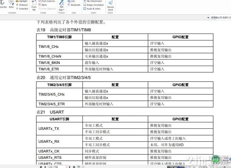

我看书上写的,STM32的IO口有什么复用推挽输出和开漏复用功能。
具体表示什么意思呢?

ousj 发表于 2022-9-3 15:16 | 显示全部楼层
你用 PWM 推动LED 肯定是 推挽啊
 楼主| happy_10 发表于 2022-9-3 15:18 | 显示全部楼层
谢谢!那么复用功能什么时候用开漏呢?
pengf 发表于 2022-9-3 15:21 | 显示全部楼层
I2C好像是要用开漏,不过似乎推挽也可以

heweibig 发表于 2022-9-3 15:29 | 显示全部楼层
IO在绑定到外设后,它的的驱动模式需要用户单独设置
jiajs 发表于 2022-9-3 15:33 | 显示全部楼层
相当于你把某IO口指定给了I2C,然后把它设置成OD模式
zwll 发表于 2022-9-3 15:38 | 显示全部楼层
STM32 GPIO那章有一个表格,说明了在使用哪种外设的时候需要配置为什么模式。

可以理解为GPIO口被用作第二功能时的配置情况(即并非作为通用IO口使用)。
