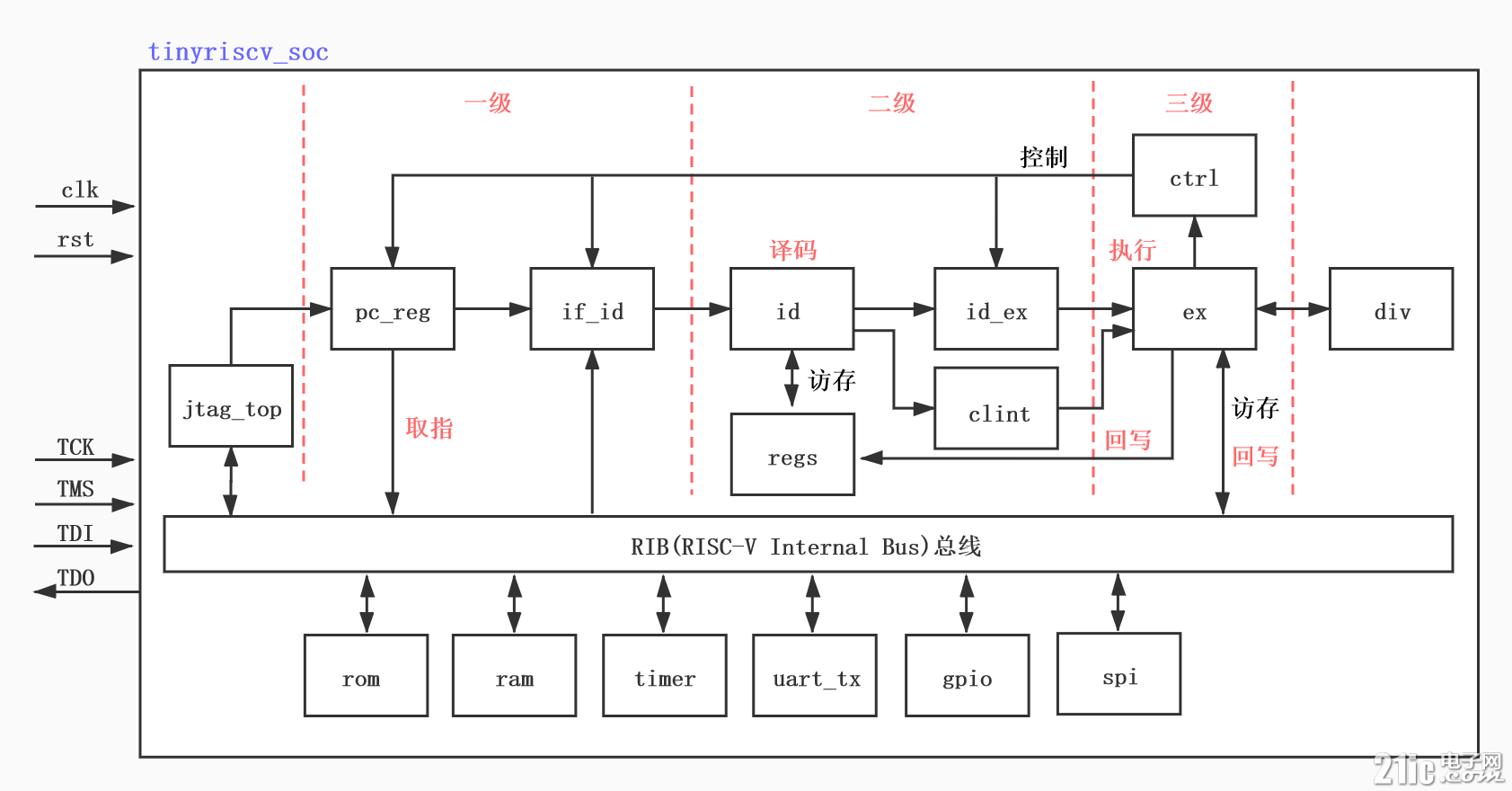

tinyriscv整体框架如图2_1所示。
图2_1 tinyriscv整体框架
可见目前tinyriscv已经不仅仅是一个内核了,而是一个小型的SOC,包含一些简单的外设,如timer、uart_tx等。
tinyriscv SOC输入输出信号有两部分,一部分是系统时钟clk和复位信号rst,另一部分是JTAG调试信号,TCK、TMS、TDI和TDO。
上图中的小方框表示一个个模块,方框里面的文字表示模块的名字,箭头则表示模块与模块之间的的输入输出关系。

下面简单介绍每个模块的主要作用。
jtag_top:调试模块的顶层模块,主要有三大类型的信号,第一种是读写内存的信号,第二种是读写寄存器的信号,第三种是控制信号,比如复位MCU,暂停MCU等。
pc_reg:PC寄存器模块,用于产生PC寄存器的值,该值会被用作指令存储器的地址信号。
if_id:取指到译码之间的模块,用于将指令存储器输出的指令打一拍后送到译码模块。
id:译码模块,纯组合逻辑电路,根据if_id模块送进来的指令进行译码。当译码出具体的指令(比如add指令)后,产生是否写寄存器信号,读寄存器信号等。由于寄存器采用的是异步读方式,因此只要送出读寄存器信号后,会马上得到对应的寄存器数据,这个数据会和写寄存器信号一起送到id_ex模块。
id_ex:译码到执行之间的模块,用于将是否写寄存器的信号和寄存器数据打一拍后送到执行模块。
ex:执行模块,纯组合逻辑电路,根据具体的指令进行相应的操作,比如add指令就执行加法操作等。此外,如果是lw等访存指令的话,则会进行读内存操作,读内存也是采用异步读方式。最后将是否需要写寄存器、写寄存器地址,写寄存器数据信号送给regs模块,将是否需要写内存、写内存地址、写内存数据信号送给rib总线,由总线来分配访问的模块。
div:除法模块,采用试商法实现,因此至少需要32个时钟才能完成一次除法操作。
ctrl:控制模块,产生暂停流水线、跳转等控制信号。
clint:核心本地中断模块,对输入的中断请求信号进行总裁,产生最终的中断信号。
rom:程序存储器模块,用于存储程序(bin)文件。
ram:数据存储器模块,用于存储程序中的数据。
timer:定时器模块,用于计时和产生定时中断信号。目前支持RTOS时需要用到该定时器。
uart_tx:串口发送模块,主要用于调试打印。
gpio:简单的IO口模块,主要用于点灯调试。
spi:目前只有master角色,用于访问spi从机,比如spi norflash。

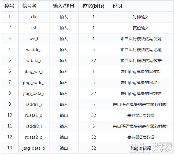

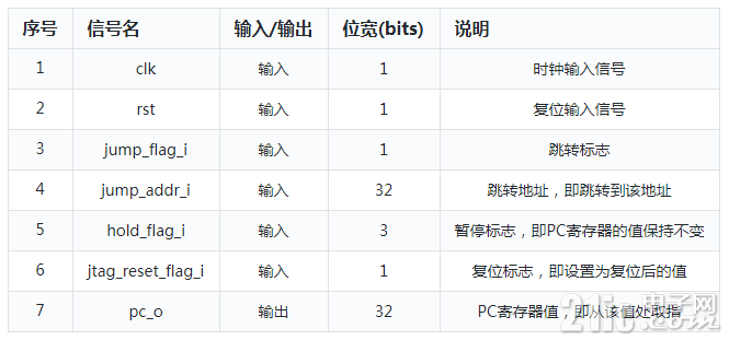

PC寄存器
PC寄存器模块所在的源文件:rtl/core/pc_reg.v
PC寄存器模块的输入输出信号如下表所示:
PC寄存器模块代码比较简单,直接贴出来:
第3行,PC寄存器的值恢复到原始值(复位后的值)有两种方式,第一种不用说了,就是复位信号有效。第二种是收到jtag模块发过来的复位信号。PC寄存器复位后的值为CpuResetAddr,即32’h0,可以通过改变CpuResetAddr的值来改变PC寄存器的复位值。
第6行,判断跳转标志是否有效,如果有效则直接将PC寄存器的值设置为jump_addr_i的值。因此可以知道,所谓的跳转就是改变PC寄存器的值,从而使CPU从该跳转地址开始取指。
第9行,判断暂停标志是否大于等于Hold_Pc,该值为3’b001。如果是,则保持PC寄存器的值不变。这里可能会有疑问,为什么Hold_Pc的值不是一个1bit的信号。因为这个暂停标志还会被if_id和id_ex模块使用,如果仅仅需要暂停PC寄存器的话,那么if_id模块和id_ex模块是不需要暂停的。当需要暂停if_id模块时,PC寄存器也会同时被暂停。当需要暂停id_ex模块时,那么整条流水线都会被暂停。
第13行,将PC寄存器的值加4。在这里可以知道,tinyriscv的取指地址是4字节对齐的,每条指令都是32位的。

通用寄存器
通用寄存器模块所在的源文件:rtl/core/regs.v
一共有32个通用寄存器x0~x31,其中寄存器x0是只读寄存器并且其值固定为0。
通用寄存器的输入输出信号如下表所示:
注意,这里的寄存器1不是指x1寄存器,寄存器2也不是指x2寄存器。而是指一条指令里涉及到的两个寄存器(源寄存器1和源寄存器2)。一条指令可能会同时读取两个寄存器的值,所以有两个读端口。又因为jtag模块也会进行寄存器的读操作,所以一共有三个读端口。
读寄存器操作来自译码模块,并且读出来的寄存器数据也会返回给译码模块。写寄存器操作来自执行模块。

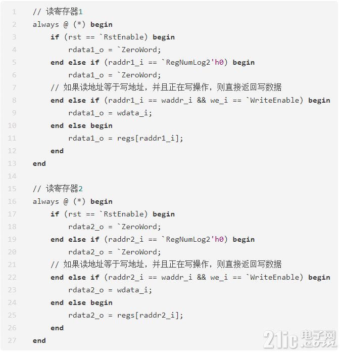

先看读操作的代码,如下:
可以看到两个寄存器的读操作几乎是一样的。因此在这里只解析读寄存器1那部分代码。
第5行,如果是读寄存器0(x0),那么直接返回0就可以了。
第8行,这涉及到数据相关问题。由于流水线的原因,当前指令处于执行阶段的时候,下一条指令则处于译码阶段。由于执行阶段不会写寄存器,而是在下一个时钟到来时才会进行寄存器写操作,如果译码阶段的指令需要上一条指令的结果,那么此时读到的寄存器的值是错误的。比如下面这两条指令:
第二条指令依赖于第一条指令的结果。为了解决这个数据相关的问题就有了第8~9行的操作,即如果读寄存器等于写寄存器,则直接将要写的值返回给读操作。
第11行,如果没有数据相关,则返回要读的寄存器的值。

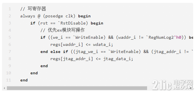

下面看写寄存器操作,代码如下:
第5~6行,如果执行模块写使能并且要写的寄存器不是x0寄存器,则将要写的值写到对应的寄存器。
第7~8行,jtag模块的写操作。

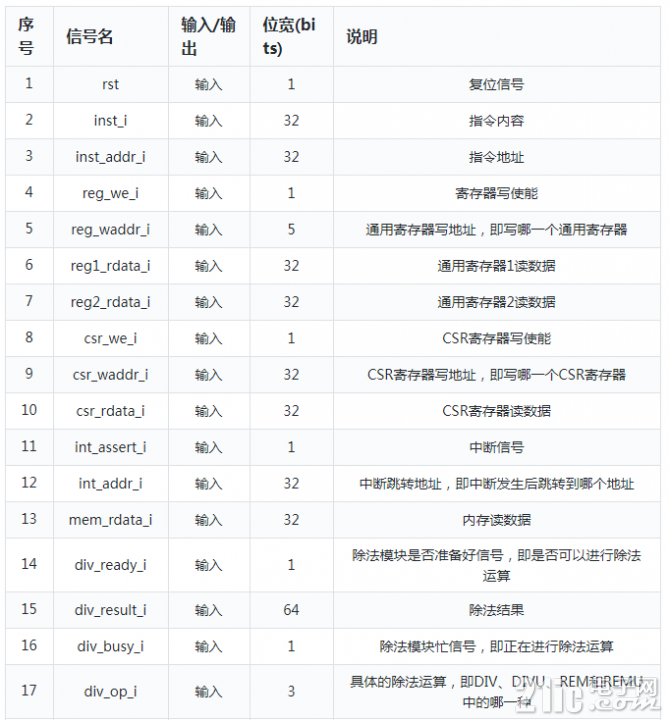

执行模块的输入输出信号如下表所示:
下面以add指令为例说明,add指令的作用就是将寄存器1的值和寄存器2的值相加,最后将结果写入目的寄存器。代码如下:

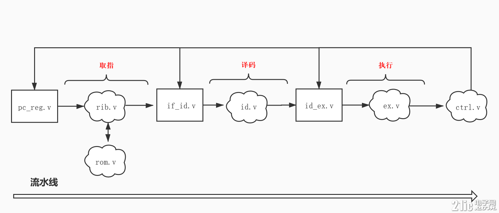

跳转就是改变PC寄存器的值。又因为跳转与否需要在执行阶段才知道,所以当需要跳转时,则需要暂停流水线(正确来说是冲刷流水线。流水线是不可以暂停的,除非时钟不跑了)。那怎么暂停流水线呢?或者说怎么实现流水线冲刷呢?tinyriscv的流水线结构如下图所示。
其中长方形表示的是时序逻辑电路,云状型表示的是组合逻辑电路。在执行阶段,当判断需要发生跳转时,发出跳转信号和跳转地址给ctrl(ctrl.v)模块。ctrl模块判断跳转信号有效后会给pc_reg、if_id和id_ex模块发出流水线暂停信号,并且还会给pc_reg模块发出跳转地址。在时钟上升沿到来时,if_id和id_ex模块如果检测到流水线暂停信号有效则送出NOP指令,从而使得整条流水线(译码阶段、执行阶段)流淌的都是NOP指令,已经取出的指令就会无效,这就是流水线冲刷机制。

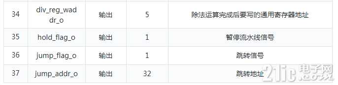

下面看ctrl.v模块是怎么设计的。ctrl.v的输入输出信号如下表所示:
可知,暂停信号来自多个模块。对于跳转(跳转包含暂停流水线操作),是要冲刷整条流水线的,因为跳转后流水线上其他阶段的其他操作是无效的。对于其他模块的暂停信号,一种最简单的设计就是也冲刷整条流水线,但是这样的话MCU的效率就会低一些。另一种设计就是根据不同的暂停信号,暂停不同的流水线阶段。比如对于总线请求的暂停只需要暂停PC寄存器这一阶段就可以了,让流水线上的其他阶段继续工作。看ctrl.v的代码:

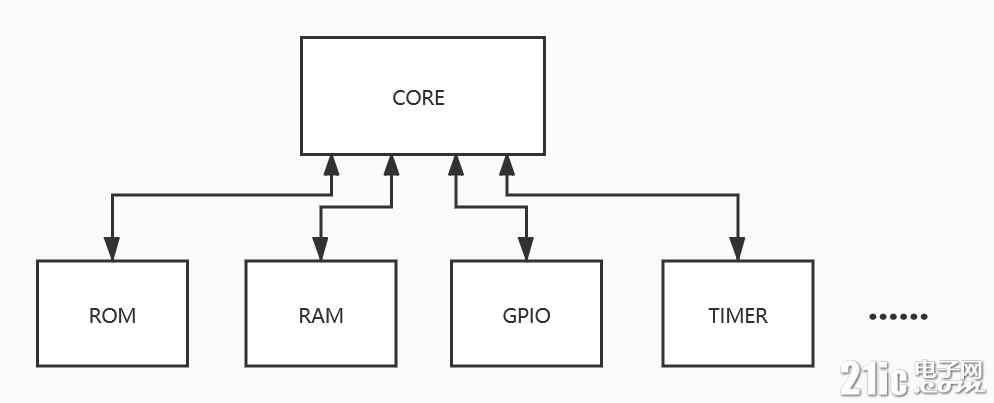

设想一下一个没有总线的SOC,处理器核与外设之间的连接是怎样的。可能会如下图所示:
可见,处理器核core直接与每个外设进行交互。假设一个外设有一条地址总线和一条数据总线,总共有N个外设,那么处理器核就有N条地址总线和N条数据总线,而且每增加一个外设就要修改(改动还不小)core的代码。有了总线之后(见本章开头的图2_1),处理器核只需要一条地址总线和一条数据总线,大大简化了处理器核与外设之间的连接。
目前已经有不少成熟、标准的总线,比如AMBA、wishbone、AXI等。设计CPU时大可以直接使用其中某一种,以节省开发时间。但是为了追求简单,tinyriscv并没有使用这些总线,而是自主设计了一种名为RIB(RISC-V Internal Bus)的总线。RIB总线支持多主多从连接,但是同一时刻只支持一主一从通信。RIB总线上的各个主设备之间采用固定优先级仲裁机制。

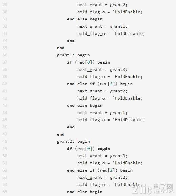

仲裁方式采用的类似状态机的方式来实现,代码如下所示:
第3行,主设备请求信号的组合。
第7~13行,切换主设备操作,默认是授权给主设备1的,即取指模块。从这里可以知道,从发出总线访问请求后,需要一个时钟周期才能完成切换。
第18~66行,通过组合逻辑电路来实现优先级仲裁。
第20行,默认授权给主设备1。
第24~35行,这是已经授权给主设备0的情况。第25、28、31行,分别对应主设备0、主设备2和主设备1的请求,通过if、else语句来实现优先级。第27、30行,主设备0和主设备2的请求需要暂停流水线,这里只需要暂停PC阶段,让译码和执行阶段继续执行。
第3647行,这是已经授权给主设备1的情况,和第2435行的操作是类似的。
第4859行,这是已经授权给主设备2的情况,和第2435行的操作是类似的。
注意:RIB总线上不同的主设备切换是需要一个时钟周期的,因此如果想要在执行阶段读取到外设的数据,则需要在译码阶段就发出总线访问请求。

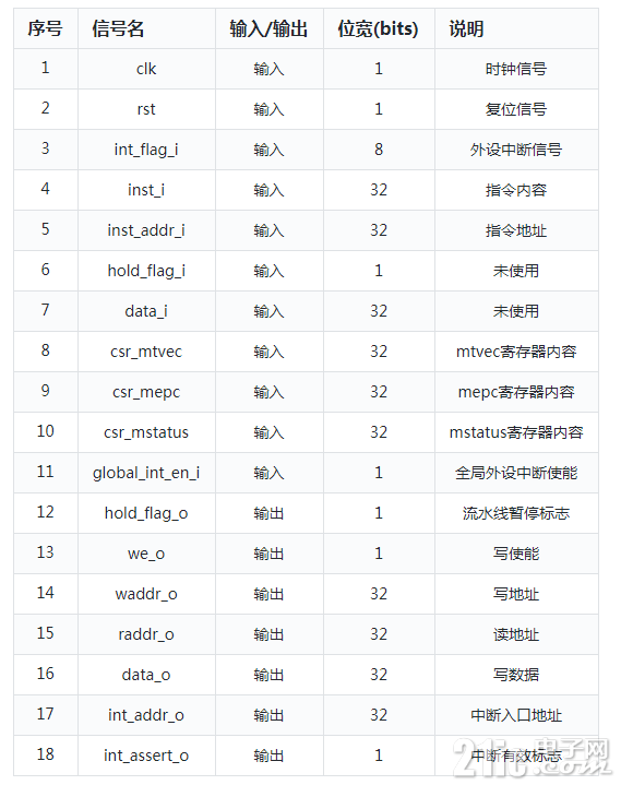

下面看tinyriscv的中断是如何设计的。中断模块所在文件:rtl/core/clint.v
输入输出信号列表如下:
先看中断模块是怎样判断有中断信号产生的,如下代码:
第3~4行,复位后的状态,默认没有中断要处理。
第6~7行,判断当前指令是否是ECALL或者EBREAK指令,如果是则设置中断状态为S_INT_SYNC_ASSERT,表示有同步中断要处理。
第8~9行,判断是否有外设中断信号产生,如果是则设置中断状态为S_INT_ASYNC_ASSERT,表示有异步中断要处理。
第10~11行,判断当前指令是否是MRET指令,MRET指令是中断返回指令。如果是,则设置中断状态为S_INT_MRET。

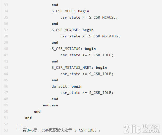

下面就根据当前的中断状态做不同处理(读写不同的CSR寄存器),代码如下:
第1023行,当CSR处于S_CSR_IDLE时,如果中断状态为S_INT_SYNC_ASSERT,则在第11行将CSR状态设置为S_CSR_MEPC,在第12行将当前指令地址保存下来。在第1323行,根据不同的指令类型,设置不同的中断码(Exception Code),这样在中断服务程序里就可以知道当前中断发生的原因了。
第24~28行,目前tinyriscv只支持定时器这个外设中断。
第30~31行,如果是中断返回指令,则设置CSR状态为S_CSR_MSTATUS_MRET。
第34~48行,一个时钟切换一下CSR状态。

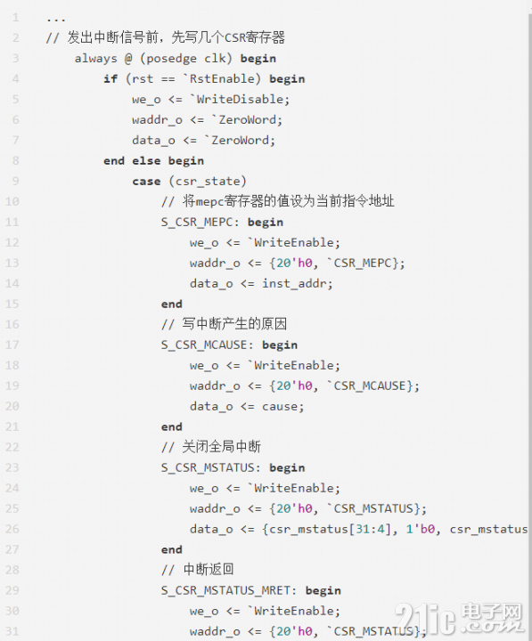

 楼主| 两只袜子 发表于 2022-9-6 10:03 | 显示全部楼层
接下来就是写CSR寄存器操作,需要根据上面的CSR状态来写。
第11~15行,写mepc寄存器。
第17~21行,写mcause寄存器。
第23~27行,关闭全局异步中断。
第29~33行,写mstatus寄存器。

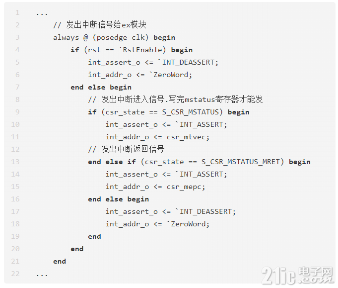

最后就是发出中断信号,中断信号会进入到执行阶段。
有两种情况需要发出中断信号,一种是进入中断,另一种是退出中断。
第9~12行,写完mstatus寄存器后发出中断进入信号,中断入口地址就是mtvec寄存器的值。
第13~15行,发出中断退出信号,中断退出地址就是mepc寄存器的值。
