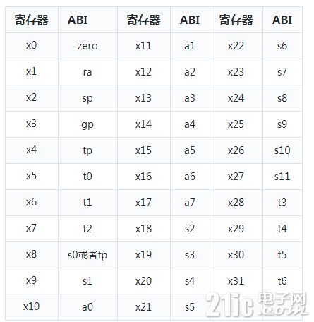

RV32I有32个通用寄存器(x0至x31),PC寄存器不在这32个寄存器里面,其中x0为只读寄存器,其值固定为0。在RISC-V汇编语言程序里,我们一般看到的不是x0、x1、x2等这些名字,而是zero、ra、sp等名字,是因为这里的x0至x31有其对应的ABI(application
binary interface)名字,如下表所示:
在汇编程序里,寄存器名字和ABI名字是可以直接互换的。

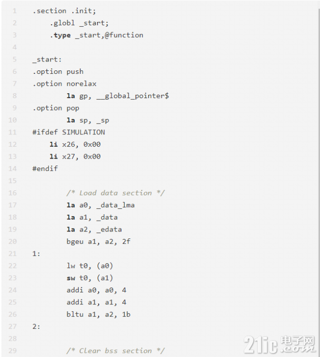

我们都知道,学习一门程序语言时如果单单学习语法的话会觉得很枯燥,所以下面就以tinyriscv的启动文件start.S里的汇编程序来实战分析一下。完整的代码如下:
第1行,定义.init段。
第2行,声明全局符号_start。
第3行,_start是一个函数。
第5行,_start标签,用来指示start的地址。
第8行,la是伪指令,对应到RISC-V汇编里是auipc和lw这两条指令,这里的作用是将__global_pointer标签的地址读入gp寄存器。
第10行,将_sp的地址读入sp寄存器,sp寄存器的值在这里初始化。
第12行,li是伪指令,对应到RISC-V汇编里是lui和addi这两条指令(或者只有lui这一条指令),这里是将x26寄存器的值清零。
第13行,将x27寄存器的值清零。
第17行,加载_data_lma的地址(数据段的数据在flash的起始地址)到a0寄存器。
第18行,加载_data的地址(数据段的数据在ram的起始地址)到a1寄存器。
第19行,加载_edata的地址(数据段的结束地址)到a2寄存器。
第20行,比较a1和a2的大小,如果a1大于等于a2,则跳转到第27行,否则往下执行。
第22行,从a0地址处读4个字节到t0寄存器。
第23行,将t0寄存器的值存入a1地址处。第22行、第23行的作用就是将一个word的数据从flash里搬到ram。
第24行,a0的值加4,指向下一个word。
第25行,a1的值加4,指向下一个word。
第26行,比较a1和a2的大小,如果a1小于a2,则跳转到21行,否则往下执行。到这里就可以知道,第22行~第26行代码的作用就是将存在flash里的全部数据搬到ram里。
第30行,将__bss_start的地址(bss段的起始地址)读到a0寄存器。
第31行,将_end的地址(bss段的结束地址)读到a1寄存器。
第32行,比较a0和a1的大小,如果a0大于等于a1,则跳转到第37行,否则往下执行。
第34行,将a0地址处的内容清零。
第35行,a0的值加4,指向下一个地址。
第36行,比较a0和a1的大小,如果a0小于a1,则跳转到第33行,否则往下执行。到这里就知道,第33行~第36行的作用就是将bss段的内容全部清零。
第39行,call是伪指令,语法:call rd, symbol。在这里会转换成在RISC-V汇编里的auipc和jalr这两条指令,作用是将PC+8的值保存到rd寄存器(默认为x1寄存器),然后将PC设置为symbol的值,这样就实现了跳转并保存返回地址。这里是调用_init函数。
第40行,调用main函数,这里就进入到C语言里的main函数了。
第43行,设置x26寄存器的值为1,表示仿真结束。
第46~47行,死循环,原地跳转。
在这里要说明一下,上面启动代码里的从flash搬数据到ram和清零bss段这两块代码是嵌入式启动代码里非常常见的,也是比较通用的,必须要理解并掌握。

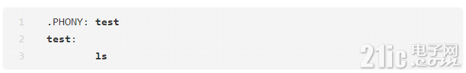

如果当前目录下刚好存在一个test文件,这时make不会构建Makefile文件里的test目标,这时就需要使用.PHONY来指定test为伪目标,例如:

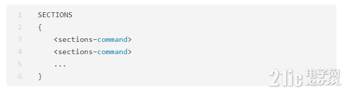

链接脚本里有两个比较重要关键字,分别是MEMORY和SECTIONS。其中MEMORY用于描述内存(比如ROM、RAM、Flash等)布局,包括每一块内存的起始地址、大小和属性。SECTIONS用于描述输入段(input section)如何映射到输出段(output section)等。
下面先看MEMORY的语法: 755296316af38392b7.png

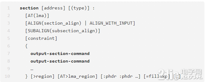

下面看SECTIONS的语法:
很简单,关键是里面的sections−command的语法:
998556316af6be3dac.png 未完待续
