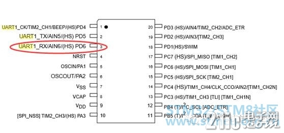

这里再次分享个类似话题 ,希望能让见到本文的人有所启示。工程师反馈基本情况如下:
使用STM8S芯片开发。因为TIM1/2都用做PWM了,所以用TIM4来做基本定时。
TIM4正常中断,UART1串口发送正常,就是串口接收中断进不去。
但只要把  TIM4_initialzation();屏蔽掉,串口马上正常中断接收,一旦打开TIM4,串口就接收不了,其它功能都正常。

如果TIM4被屏蔽不工作,TS_CNT就不会得到累加而大于1000然后往下执行Get_ADCCH_Value();函数。该Get_ADCCH_Value();函数对ADC做初始化之后执行AD转换并获取相关AD值。
正是在ADC初始化代码里有对相关ADC通道对应脚的施密特触发器做了禁用配置。而且该ADC通道脚跟UART-RX脚又是复用的,麻烦就此产生了。
在STM8MCU的GPIO 的各IO模块里有个施密特触发器,通过寄存器ADC_TDR控制其开和关。默认情况下是打开的,IO脚的信号可以自由通过它进到输入寄存器或其它外设模块。
如果某管脚做AD模拟输入时,建议通过ADC_TDR将相应的施密特触发器关闭,目的是为了降低GPIO的功耗。如下图所示,当施密特触发器被关闭后,不管外部引脚电平如何变化,它的输出恒定为0。
结合到本案例中的问题,因为他在AD转换函数中初始化AD时关闭了该施密特触发器,该脚又复用为UART-RX,此时RX信号根本进不到UART接收模块中,不能产生UART接收中断也就自然而然了。
后来当它打开施密特触发器后,URAT-RX接收也就正常了。
显然,客户最先认为的TIM4影响UART-RX是个错觉。因为它是每隔一定时间才去做AD转换,同时做些AD初始化配置。如果TIM4关闭了,相应的时间条件不成立也就不去做AD转换,也就不会禁用施密特触发器,进而就不会发生UART-RX失败的情况。
