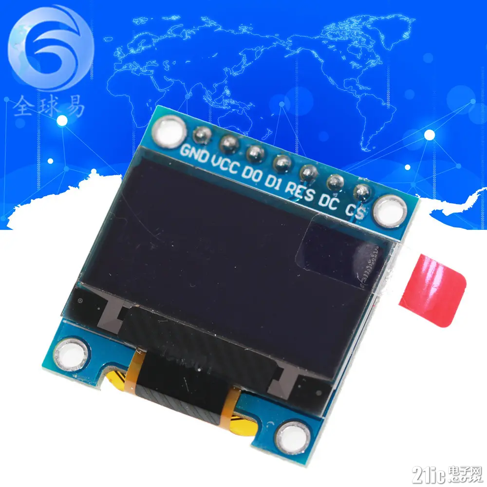

请教一下大家,本人在学习oled屏幕,发现网上多是IIC和软件SPI,遂想利用stm32的硬件spi来驱动oled屏幕,此oled屏幕为7针,并无MISO引脚,只有一个MOSI(D1脚)发送数据。因为stm32并不需要读oled的数据,oled屏幕如下:

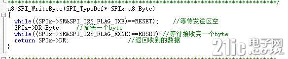

在网上寻找到一份硬件spi驱动oled的代码,阅读代码的时候出现以下的问题,来请教一下各位,代码如下:
问题如下:此oled屏幕没有MISO引脚,也就是说stm32是不会接收到数据到缓冲区的,请问这个代码为什么能检测RXNE位来判断数据发送成功?

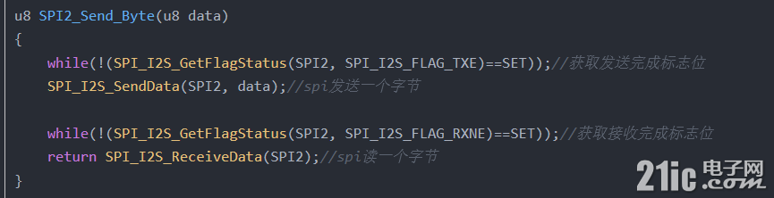

在另外一份代码中同样发现了这个问题,都是大同小异的:
想请问一下各位为什么能判断RXNE为来判断数据发送成功?感谢大家解答。
LcwSwust 发表于 2022-9-14 16:57 | 显示全部楼层
RXNE表示收到数据,因为发送的同时也在接收数据.比如SCK上升沿发送数据\SCK下降沿接收数据.

classroom 发表于 2022-10-9 14:53 | 显示全部楼层
他不是判断RXNE来确定发送完成了,spi的收发是可以同步的,是两根线,你完全可以将收的代码删掉不影响屏幕的使用,这个程序只是收发写到一块了,比如你发了一个数据,然后又发了一个数据,他会判断发送缓冲区为空以后才会发送,你这个判断的是TXE发送完成然后再去发送。
