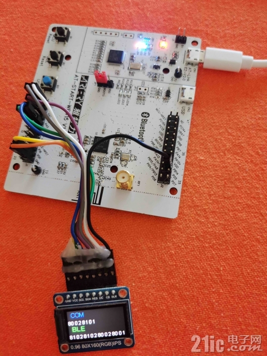

    这里测评工作就是利用例程已有的函数,增加一个命令解释函数,将蓝牙透传发来的数据解读为LED的控制指令,并将命令字节显示在显示屏上。例程中还用USART2来转发蓝牙的数据,即蓝牙发来的数据会通过USART2发出,USART2收到的数据会由蓝牙模块发出。修改后的例程将蓝牙模块收到的数据和USART2收到的数据分别显示在屏幕上。两者都能控制LED
    修改后的例程初始化完成,显示18*14点阵的字模,沿用的是用于F030C8T6的,规模较小,有0-926个大写字母,‘。’、‘’、‘-’共39个。相关显示函数在修改后例程DISP子目录中,显示模块的IO定义在ST7735S.h中。
随后屏幕显示静态信息
本来应该搞个手机蓝牙APP配合使用,但奈何还没太学会手机APP编程,只好先用通用的BLE调试助手来测试例程。在手机上打开“BLE调试助手”,找到WB415-GATT,连接上设备后使用第一个“Unknown Service”,箭头向上的“Unknown Characteristic”是向设备发送数据,箭头向下的“UnknownCharacteristic”是从设备接收数据。
例程定义了两个字节的命令格式,第一字节的bit71表示是命令类型字节,bit0表示LEDON/OFF,第二字节表示待操作的LED序号。BLE下方显示当前BLE模块发给MCU的数据。
8102表示点亮LED4(序号00—LED201—LED302—LED4
串口调试助手通过AT-LINK模拟的串口(本机为COM36)发送命令,同样可以控制相应的LED
8002熄灭LED4。同时串口发送的命令字节显示在COM下方。
类似的操作,从串口发送8101点亮LED3
从手机的“BLE调试助手”发送 8001熄灭LED3
