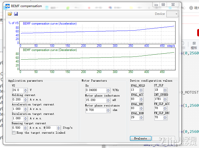

我使用L6470 对电机进行驱动 但是遇到一个问题
就是 发现电机实际旋转的角度 和配置的不太一致
我做了几个速度,但是不同速度转的角度明显不对
我配置的64/1 12800 为200*64 应该是一圈 ,但是有的速度的情况下,明显不是一圈,即使感觉是一圈,正转和反转好像有不完全一样。
不知道是什么原因
下面是我的初始化配置,不知道哪里出问题了

图片是 用ST的工具生产的初始化参数
