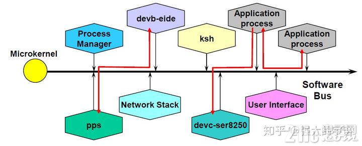

QNX采用微内核结构,也就是说,内核非常非常非常小。这样一方面启动速度非常快,另一方面安全性稳定性大大提高。
QNX构架是有一个微型内核,然后又包含许多相关进程。这样的好处是,即使有一个进程出错,也不会影响内核。
各个服务进程以及应用进程之间通过内部进程通信IPC的方式进行沟通,如下图:
Threads run code, Processes own resources

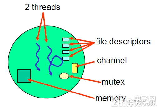

1. 进程PID
进程包含自己的一些资源,比如说ID, 内存(代码和数据),计时器,等等…, 并且这些资源是被保护的,也就是说其他进程不能访问
进程API
fork(), exec(), spawn(), spawn(), posix_spawn()**
fork
 楼主| keer_zu 发表于 2022-9-19 16:15 | 显示全部楼层
2. 线程TID
一个线程就是一个执行流或者控制流。
它也有一些属性,比如: 优先级, 调度算法,寄存器集合,CPU掩码(用于多核应用),…
一个Process里的Threads都有属于自己的内存地址(虚拟地址), 其他资源都是共享的
每一个thread都有一个最大体积,也不是每一个都需要分配物理内存

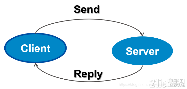

Kernel 提供的进程间的通信方式
  • Messages 进程间交换信息
  • Pluses 传递通知给进程
  • Signals 中断进程,让它做别的事情
事实上,kernel可以被想象成一个library, 并没有一直不停运行的循环进程. 只有在被调用的时候才运行
