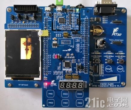

利用ESK32-A2A31显示模块可以实现中文及图片显示,其实现方法如下:
1. 图片显示
在例程中提供了图片显示函数void LCD_PicDraw(u8 X_Location, u16 Y_Location, u8 Height, u16Width, uc8 *Pptr)
,它可以指定图片的显示位置、图片的长度与宽度等。

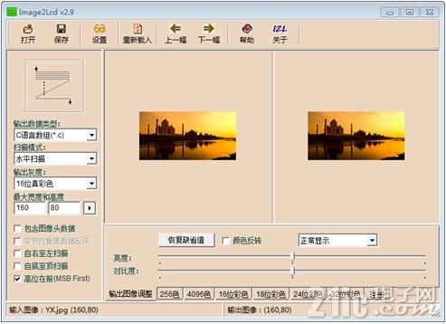

为了显示所需要的图片,可通过相应的工具来生成对应的数组文件,其后缀为*.h。
图1 生成工具
这样处理后,其显示效果如图2所示。
图2  显示效果
但此时所显示的图片效果与字符的显示方向是反向的,为此需要将显示函数改为如下的内容:
  1. void LCD_PicDraw(u8 X_Location, u16 Y_Location, u8 Height, u16 Width, uc8 *Pptr)
  3.   u32 xid = 0;
  4.   u32 ImgAdds = 0;
  5.   u32 yid = 0;
  6.   u32 i = 0, j = 0, color = 0;
  7.   xid = Height + X_Location;
  8.   yid = Y_Location;
  9.   LCD_StarterSet(xid, yid);
  10.   for (i = 0; i < Height; i++)
  11.   {
  12.     LCD_WriteRAMPrior();
  13.     for (j = 0; j < Width; j++)
  14.     {
  15.       ImgAdds = (i * Width * 2) + (j * 2);
  16.       color = Pptr[ImgAdds] << 8 | (Pptr[ImgAdds + 1]);
  17.       LCD_WriteRAM(color);
  18.     }
  19.          xid++;
  20.     LCD_StarterSet(xid, yid);
  21.   }
  22. }

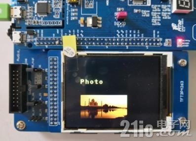

经修改,使用如下的主程序就可获得图3所示的效果。
  1. int main(void)
  3.   LCD_Init();
  4.   LCD_Config();
  5.   LCD_BackColorSet(Black);
  6.   LCD_TextColorSet(Yellow);
  7.   LCD_StringLineDisplay(Line3, "   Photo     ");
  8.   LCD_PicDraw((50), (50), 80, 160, gImage_k);
  9.   while (1);
  10. }
图3修正后的显示效果

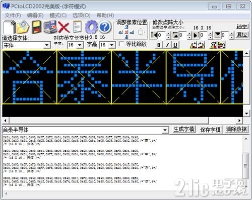

2. 中文显示
要实现中文显示,可使用字模提取软件来构建字库,见图4所示。
图4 提取字模
为实现中文的显示,所配置的显示函数如下:

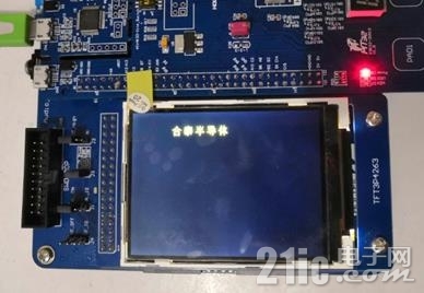

这样通过下面的主程序就可获得图5所示的显示效果。
  1. int main(void)
  3.   LCD_Init();
  4.   LCD_Config();
  7.   LCD_hzDisplay(Line1, 70, 0);
  8.   LCD_ hzDisplay (Line1, 90, 1);
  9.   LCD _hzDisplay (Line1, 110, 2);
  10.   LCD_ hzDisplay (Line1, 130, 3);
  11.   LCD_ hzDisplay (Line1, 150, 4);
  12.   while (1);
  13. }
图5 显示效果
