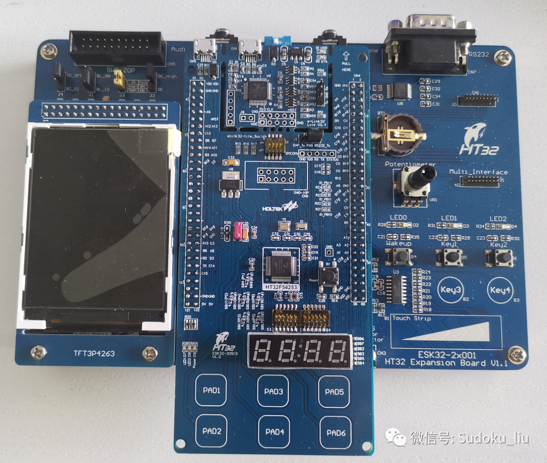

       在21ic上举办的合泰开发板试用的活动中,有幸获得合泰的HT32F54253开发板,这个开发板的主要亮点,就是在触摸按键方面。下面我将环境搭建、程序使用详细说一下。

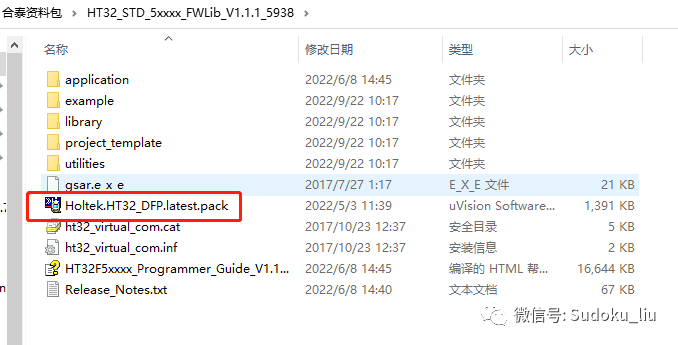

1. keil支持包的安装
        我们得到两个压缩包文件,我们还是需要先找到合泰芯片的keil支持包,将两个压缩包解压缩后
f7b557c248d7d5b54c0e1770ced4f4f6
在HT32_STD_5xxxx_FWLib_V1.1.1_5938文件夹中得到keil支持包Holtek.HT32_DFP.latest.pack
       进行安装
77337419535d1c0291221180a07cec88

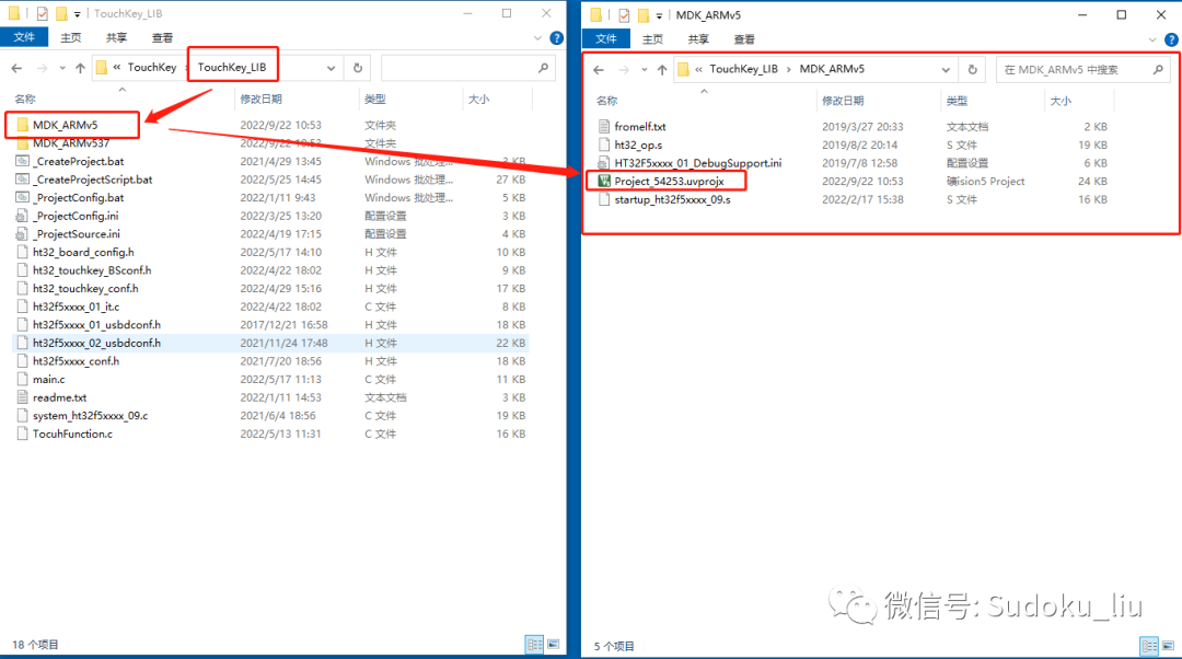

2. 触摸按键库的安装

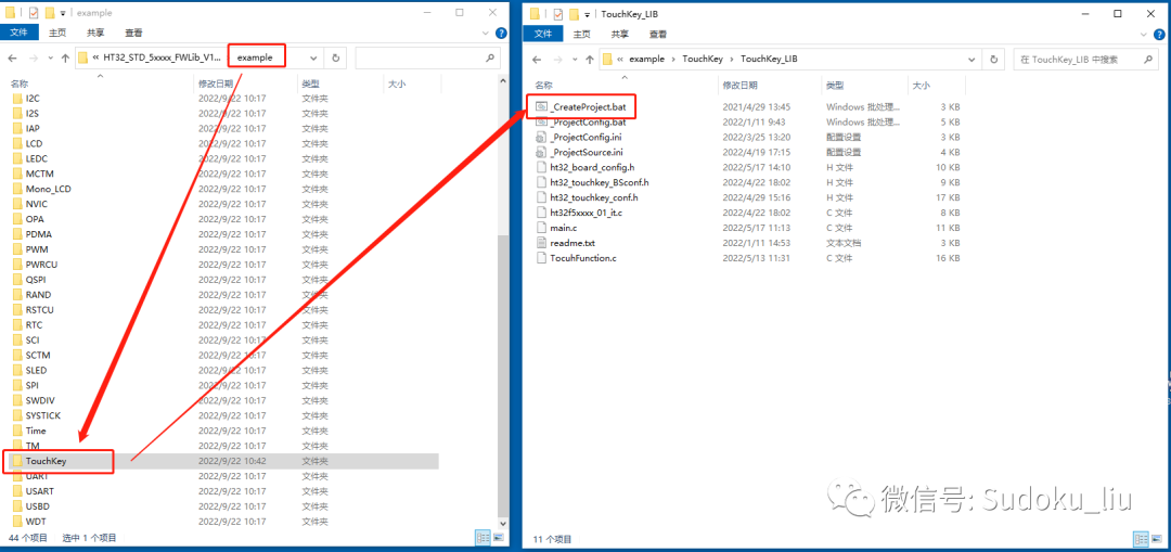

       下面我们将TouchKey_Library库文件中的example和library文件夹拷贝到刚刚存放keil补丁包的文件夹中,见下图。
0bc598d71094be3556921eb6a475dd81
3. 创建MDK工程

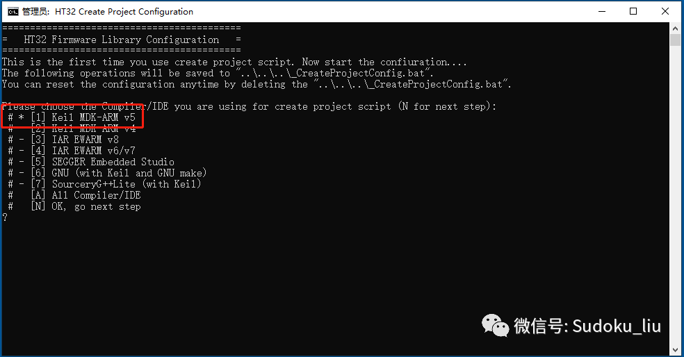

       执行TouchKey文件夹下的_CreateProject.bat文件
152155527e0f2d47e581d0f4a1538008

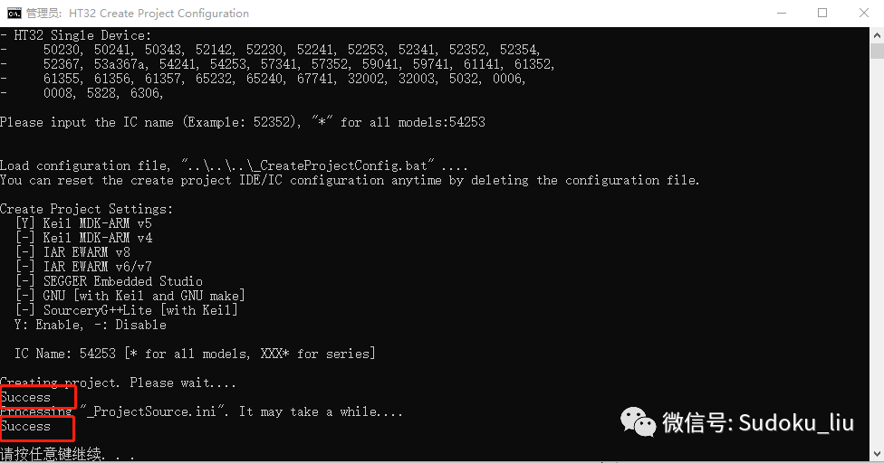

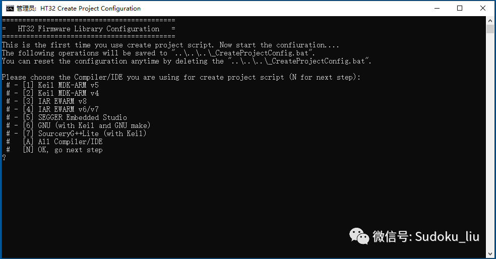

       出现熟悉的bat界面
b38547fec14e338563ccc5941922ceab
       点击键盘的数字1,会发现在序列号前面会出现*。
3a8f436d597ff0a8e3b19fb628810583
       输入字母N,会进入到下一个界面
bc804e6f97a7410a6fa5147f3220351a
       我们输入54253(开发板芯片的型号)回车。
85f8fa8025941a555c0c2bcb65b3167a
c0f59d34d51c6ca2a77171c3bda7073e
       完成以上的操作之后,会发现在bat文件夹中出现两个新的工程文件夹。
52ab72ff2634085bd2ce4d9f9867fb9d

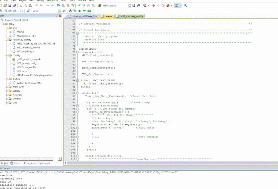

       双击打开后,进入到熟悉的keil界面了。
931a2d7f7ff08df58a2b8f7138b4588a

       我们点击下载,弹出如下对话框:
5a2f761043361f5e5f60eaa3a3ed9451

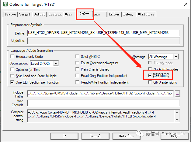

       才发现还没有对工程进行编译,编译后,出现如下问题:
940e725217ed677f93f29a130b67c57d
       有三个错误,0个警告。查找问题的原因。
26892a9b082f0ce654a355e59727d0b4
       发现是C99的问题,进行勾选后,再次编译。
3d75ea65b3d56979158532c9e022064e
       顺利通过了
6a0ea12b70942b9b6f5a2d99ad44e17f

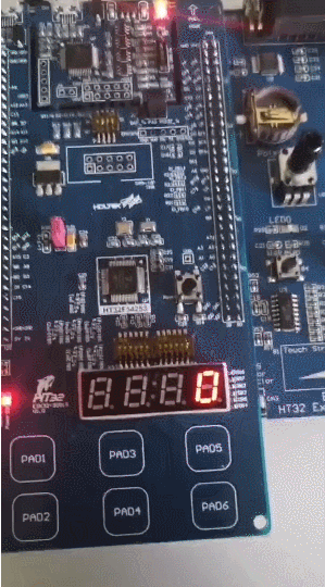

三、效果如下
91c50ef9f39aeacdbd9637fb820914b2

这个开发板还带显示器,真良心也。

这个板子的tft屏幕非常的好。
