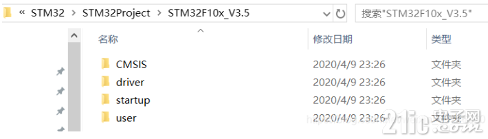

先确定好自己创建工程的地方,然后创建文件夹,比如我创建了名为STM32F10x_V3.5的文件夹。然后此文件夹下创建四个子文件夹放固件程序。分别为user(放置自己编写的文件,比如main.c)、CMSIS(微控制器软件接口标准,主要是关于内核)、startup(启动文件)、driver(外设驱动)

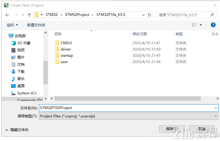

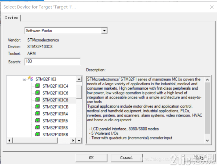

 好了,文件已经复制完毕现在去keil创建属于自己的工程。在工具栏中点击Project->new uVision project创建工程。将工程保存在之前创建的STM32F10x_V3.5文件下,此文件夹下还有之前创建的四个文件夹,并给自己的工程起名。
 楼主| 为你转身 发表于 2022-9-29 22:44 | 显示全部楼层
 楼主| 为你转身 发表于 2022-9-29 22:50 | 显示全部楼层
选择自己的芯片型号
 楼主| 为你转身 发表于 2022-9-29 22:53 | 显示全部楼层

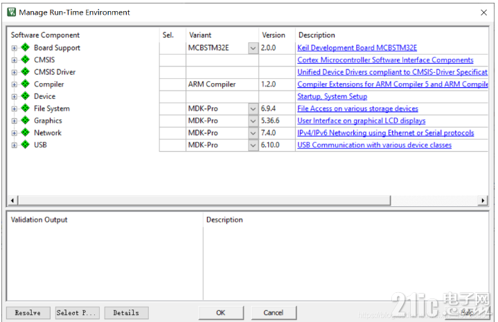

 这个manage run-time environment中也有固件库,直接勾选即可,是keil5的新功能。今天我们创建工程的方式是自己去搬运官网给的库,加深一下理解和增加动手能力,所以没有使用manage run-time environment来添加库,直接点击OK即可。

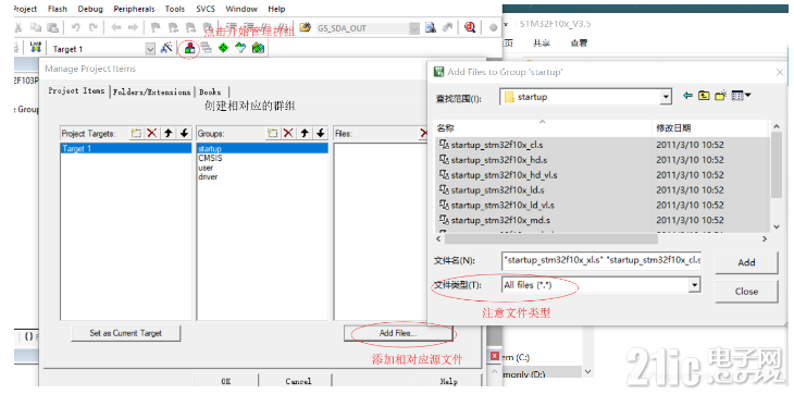

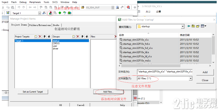

 接下来就是添加对应的源文件到工程中,步骤如图所示
 楼主| 为你转身 发表于 2022-9-29 22:57 | 显示全部楼层
 楼主| 为你转身 发表于 2022-9-29 22:58 | 显示全部楼层
其中driver只需要将src的c文件放入即可,不用将inc文件放入,头文件之后会去魔法棒中操作。
最终结果:
