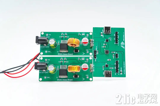

    西安恩狄集成电路有限公司提供的DC-DC电源Demo,搭载恩狄最新推出的 AD18H01CC 协议芯片。Demo采用降压电路设计,支持12~24V 宽范围输入,双USB-C口输出。

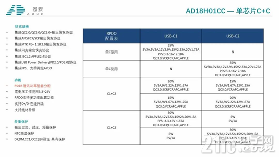

这款 DC-DC 电源 Demo采用的恩狄 AD18H01CC 协议芯片,丝印 18H01D2。芯片支持 3.3~24V 宽工作电压范围,支持 D+/D- 在线升级,支持线材补偿。据充电头网了解,恩狄 AD18H01 系列产品目前已有多款产品通过 USB IF 协会的 USB PD 认证,已取得 2个TID 号。
恩狄AD18H01CC 协议芯片不仅支持 USB PD2.0/3.0 和 PD PPS 协议,还支持 QC2.0/QC3.0/QC3.0+、三星 AFC、华为 FCP/SCP、MTKPE+ 1.1&2.0、BC1.2 APPLE 2.4A 等诸多公有和私有协议。
恩狄AD18H01CC 协议芯片的一大特色是实现了 USB PD 协议和专有协议的并行处理,当设备选择专用协议时,芯片会优先握手专用协议并进行功率计算,智能分配双口功率。
恩狄AD18H01CC 协议芯片采用 QFN-24 封装;DP、DM、CC1、CC2 引脚脚耐压达 28V;支持 NTC 高温保护、过流保护、输出过压、短路保护等多重保护措施。

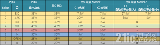

恩狄 AD18H01CC 协议芯片通过 PDER 通讯智能分配功率,可通过调整 RPDO 阻值来配置不同输出功率,在不同的输出功率下 AD18H01CC 可以提供不同的多口输出功率分配策略。
对于多口输出功率策略分配,充电头网用一个常见的多设备充电场景举例,方便各位读者理解。在 RPDO 设定为 330Ω 条件下,使用恩狄双C口方案为笔记本电脑、智能手机、TWS耳机等设备同时充电:
当 C1 口接入通过握手 PDO 快充的笔记本电脑,可实现35W 满功率输出。此时,如果 C2 口接入一个没有握手 PDO 的 TWS 耳机,则 C1 口降低至 27.5W 输出,C2 口 7.5W 输出;如果C2 口接入一台同样握手 PDO 快充的智能手机,则 C1 口先降低至 27.5W,C2 口握手 PDO 后,C1 口继续降低至17.5W,C2 口同时提供最高 17.5W 输出。
而当 C1 口接入 TWS 耳机时,将笔记本电脑接入 C2 口,则 C2 口将分配27.5W 输出,C1 口则为7.5W。

降压电路采用两路独立降压设计,由输出小板上的恩狄 AD18H01CC 协议芯片,根据负载智能调节输出电压。
第二款 PCBA 模块主要用于“果冻”造型的卧式墙插快充产品,采用反激开关电源设计搭配同步整流,输出固定电压为二次降压小板供电。
二次降压小板上焊接有两路独立降压芯片,输出电压同样由恩狄 AD18H01CC 协议芯片动态调节。
