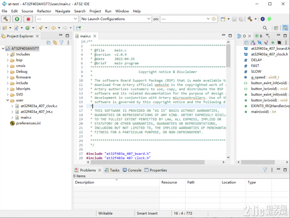

AT32 IDE采用Eclipse平台用户界面,提供编辑器和视图功能,便于开发人员在一个屏幕中查看所有情况,从而提高了程序的可视性。在调试透视图可以进行各种调试功能操作。如查看变量值、表达式值、外围寄存器等。
AT32 IDE界面
AT32 IDE特色
● 使用雅特力项目向导创建项目:新项目向导为不同的雅特力目标MCU提供创建模板项目。
● 使用GNU ARM工具链来构建项目:该工具键包含ARM的GCC编译程序。用户可以不受限制地利用它来创建项目。
● 使用GDB来调试项目:用户可暂停、单步、运行和监视目标芯片。支持存取内存及闪存。支持设置硬件断点及检测点。此外,用户可以擦除目标芯片和编程用户配置。
