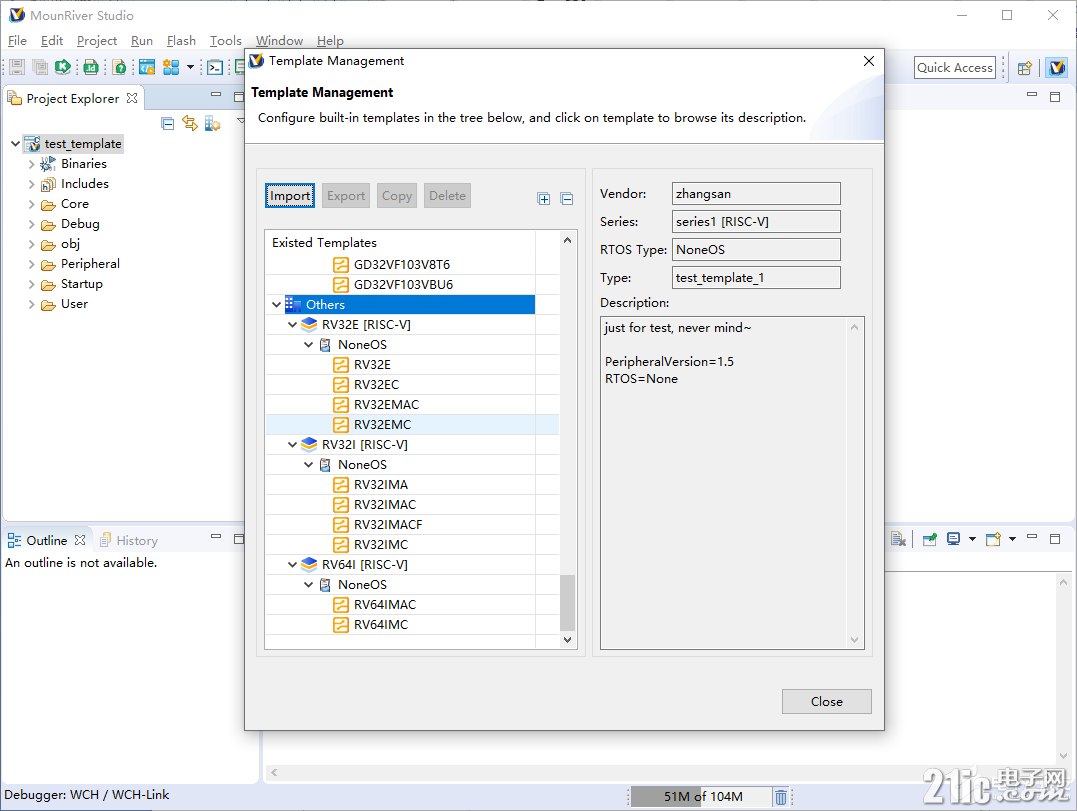

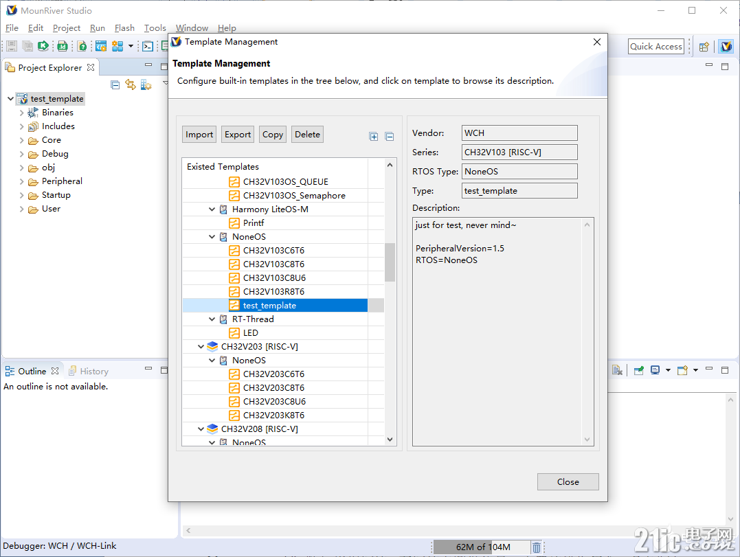

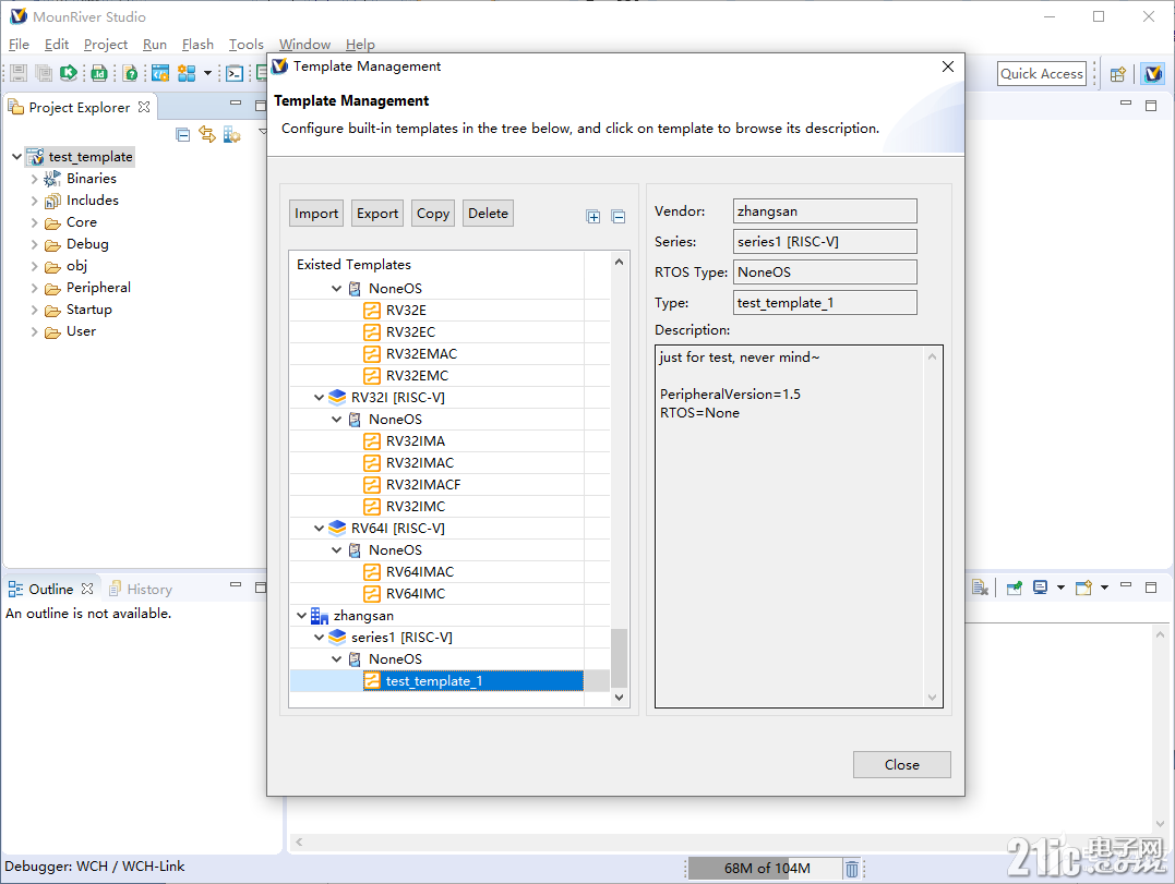

【导入模板包】该步骤会解析模板包,并根据得到的结构加入到MRS安装路径下模板的集合中。在主菜单“工程(Project)”中点击“模板管理(Template Management)”,随后出现窗体,在窗体中图形化显示内置的模板集合。点击“导入(Import)”,在系统浏览器中选择模板包,点击OK确认。压缩包也可以传输拷贝给其他用户。在之后的MRS版本中,满足条件的模板包可以作为组件SDK上传到MRS的发布平台,供其他工程师下载使用。
【模板管理页面】其以树的结构整体显示内置的模板集合。通过拖动垂直滚动条,用户能够浏览所有厂商下各系列的型号,点击  可以一键展开、收缩树分支。导入或拷贝操作后,会自动聚焦到生成的模板节点,同时刷新右侧控件框的模板信息。用户也可以任意点击模板节点,刷新对应的模板信息。此外,模板管理除了支持导入,也支持对已有模板的导出,拷贝和删除操作。

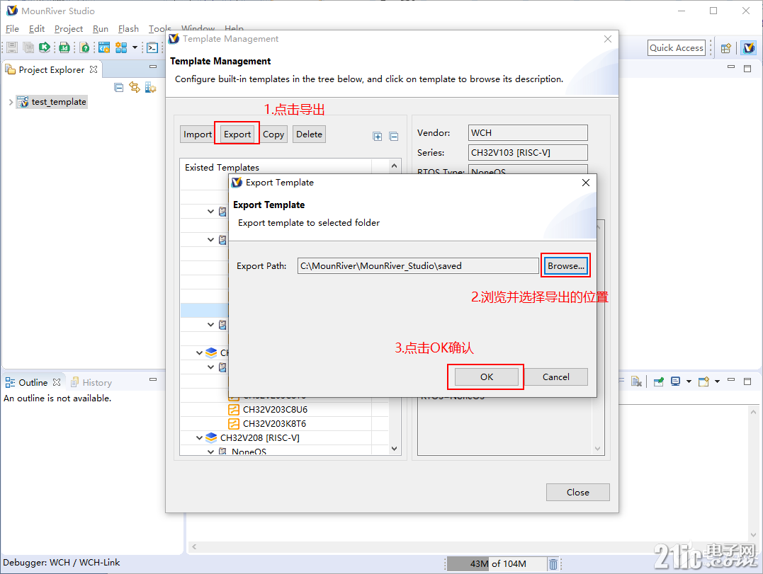

【模板导出】将压缩包拷贝到指定的路径下。

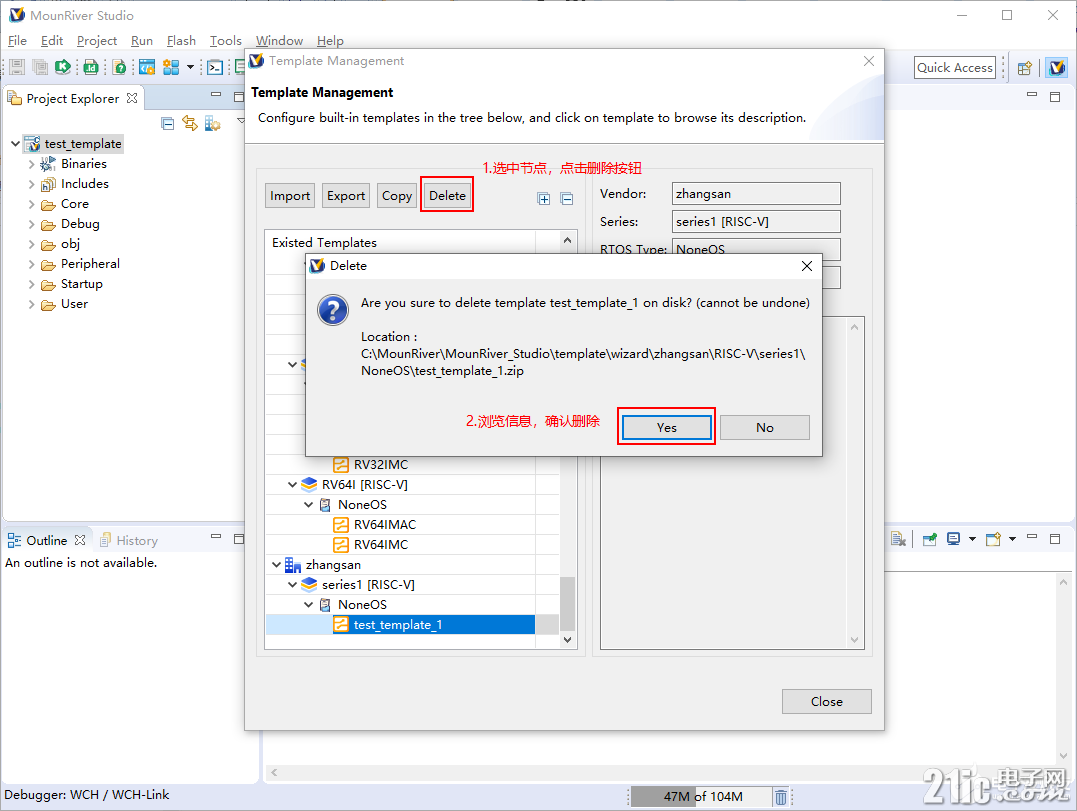

【模板删除】删除已有的模板,同时删除模板管理树中的节点。如果某厂商/系列下型号被全部删除后,该节点也会移除。
