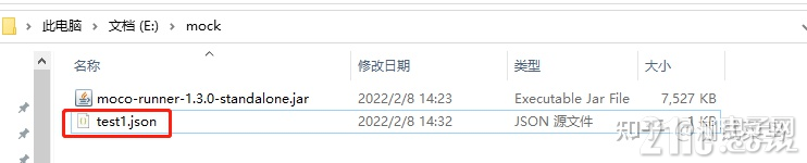

 楼主| keer_zu 发表于 2022-10-14 09:19 | 显示全部楼层
2.写一个简单的配置文件
我们在刚才下载的jar包目录下写一个最简单的json配置文件
我们写2组数据,根据url返回相应的数据。
url是‘xpzc’则返回‘Hello,自动化测试研习社’
url是‘dah’则返回‘奥运健儿加油!!!
注意:json里的url要写成‘uri’
json里面的key名是有规则的,不能随意写,否则jar包读取不到会报错的。

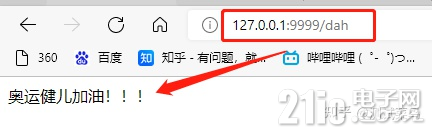

 楼主| keer_zu 发表于 2022-10-14 09:21 | 显示全部楼层
4.验证
这时候就可以打开浏览器验证下了。
这样,我们自己模拟的后端就设置完成了。
