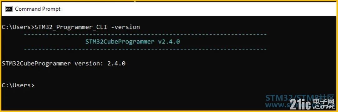

因为该方式用到了STM32CubeProgrammer的命令行模式,建议先把STM32_Programmer_CLI.exe的目录添加到环境变量,便于操作,否则你在DOS环境下很可能要敲老半天路径才进到该文件所在目录。这里以Win10为例:
1.打开环境变量设置步骤
2.添加环境变量为STM32_Programmer_CLI.exe所在的安装目录。默认的目录如下
3.验证环境变量是否添加成功。打开CMD命令提示符,输入“STM32_Programmer_CLI-version”,显示如下即设置成功

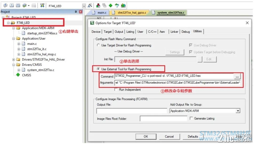

Keil中,我们采用第三方的工具下载的方式进行下载,步骤如下:

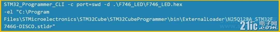

1.配置下载工具如下图所示。最后第三步所填写的命令及参数如下
命令中的.\F746_LED\F746_LED.hex是工程生成的Hex文件,需要按照所在的工程进行修改。烧录脚本stldr的目录也需要对应的按照实际进行修改。当然,此处可以修改对应的命令来使用不同的接口烧录,或者做一些其他的事情。具体的可以参考STM32CubeProgrammer的使用手册(UM2237)。
STM32_Programmer_CLI会根据F746_LED.hex中的地址信息决定将代码烧录到哪个地址,所以编译F746_LED.hex之前,必须在分散加载文件(*.sct)中说明将代码放到外部QSPI Flash的地址范围。关于如何修改分散加载文件此处就不展开说明了。对于bin文件,可以通过在STM32_Programmer_CLI命令中指明烧录地址来将其烧写到外部QSPI Flash中。命令格式,请参考UM2237。
另外,STM32CubeProgrammer v2.6.0不支持文件路径中有空格。
