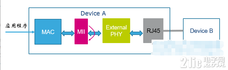

在STM32以太网调试中经常会遇到“设备接收不到数据”,或者“设备发出的数据对端设备收不到”之类的问题。遇到这类问题首先要做的是定位问题发生的部位,这样做的好处就是可以指明下一步调试的方向,缩小分析的范围。以下图为例我们做个简单的说明,设备A和设备B通过以太网通信,现发现设备B无法接收设备A发送的消息,问题可能出现在几个地方:
l  应用层的程序,或者协议栈出错,数据根本没有到STM32以太网外设。这种情况我们在调试的时候,在以太网输出函数low_level_output中打个断点就可以检查出来。
l  STM32以太网MAC出现问题,没有把数据发送出去。对于这种情况,可以通过STM32以太网的MAC loopback功能来检查MAC的收发是否正常。
l  STM32以太网MAC和外部PHY之间的通信出现问题。可以通过PHY提供的loopback功能来检查。
l  设备A端的收发没有问题,问题可能出现在线路上或者设备B。可以通过在网口的接线上做网线交叉,也就是将RJ-45接口中TX+与RX+连接,TX-与RX-连接,来进行检查。
本文将主要介上面提到的STM32MAC loopback方法。

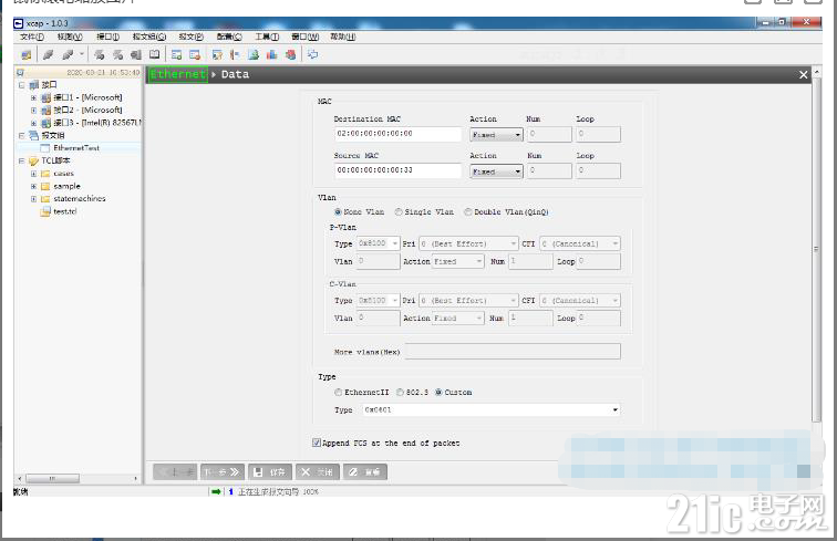

打开xcap,构造一个发给STM32F769I-EVAL板的以太网帧。
目标MAC地址:02:00:00:00:00:00
Frame Type: Custom(0x0601)
数据:10字节,0xAA,0x55,0xAA,0x55,0xAA,0x55,0xAA,0x55,0xAA,0x55

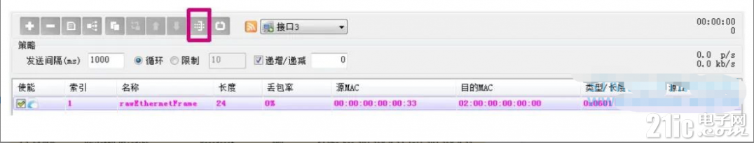

在xcap中,选择创建好的报文,点击发送。
这时就可以在Wireshark里捕获的数据包中看到刚刚发送出去的这个。
同时在STM32F769I-EVAL板这边也收到数据。
2.发送数据测试
按下板上的USER按键,触发一次发送。
此时运行在PC端的Wireshark可以捕获到STM32F769I-EVAL开发板发送的数据

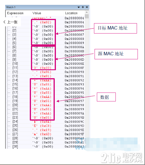

定义MAC_LOOPBACK_ENABLE宏,重新编译下载。
按下板上的USER按键,触发一次发送,数据被loopback到接收端。
查看rxbuffer接收到的数据:
