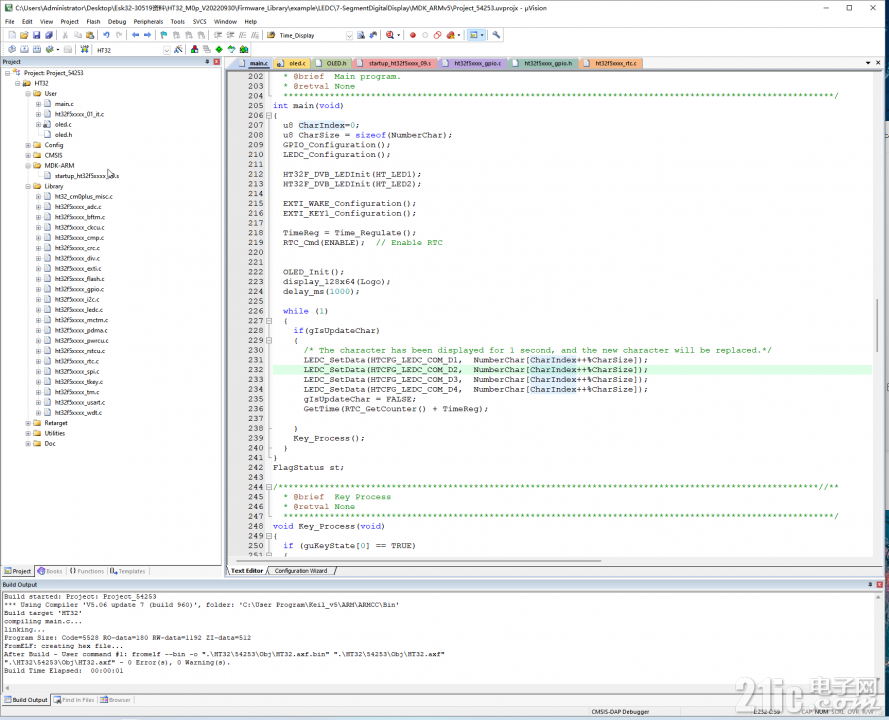

    官方给了很多实用例程,我选取了“7-SegmentDigitalDisplay”例程,合并了“EXTI_Key_LED”,部分代码,简单实现了按键关联LED亮灭功能,数码管部分滚动显示数字

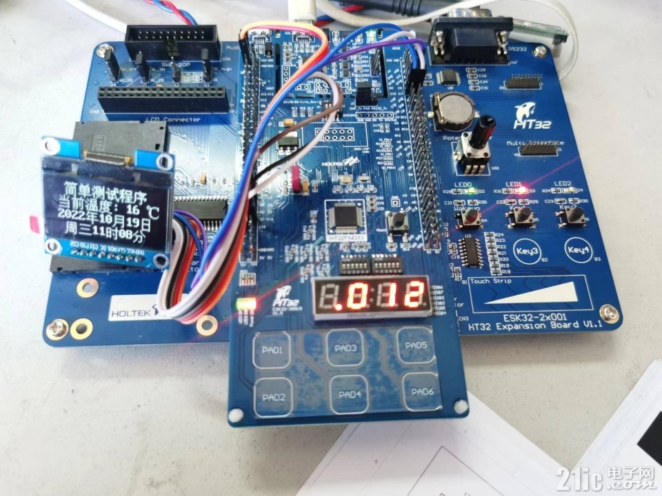

   手头有个0.96的oled液晶,啥也不说,找几根杜邦线直接开干。上个照
    OLED选用的是中景园的M130Zk,控制芯片是SSH1106,字库是GT20L1616,驱动程序网上一大堆,一会上附件。
    简单功能就是上电显示合泰**,按下wakekup按键,LED0亮液晶显示开发板型号;按下按键2LED亮,液晶显示测试小程序界面。
