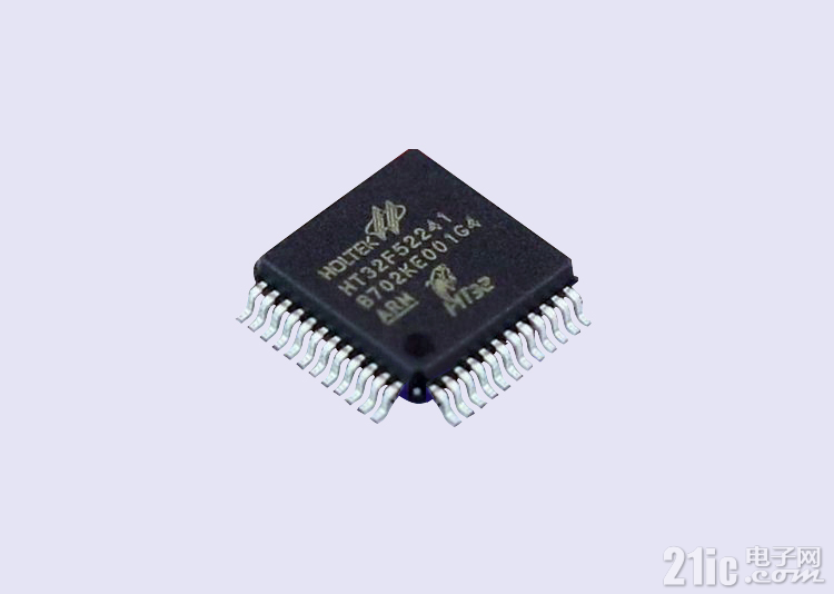

HOLTEK 合泰半导体的32位高性能低功耗 MCU HT32F52241
HT32F52241是一款基于Arm®Cortex®-M0+处理器内核的32位高性能低功耗单片机。Cortex®-M0+是把嵌套向量中断控制器(NVIC),SysTick定时器和先进的调试支持紧紧结合在一起的新一代处理器内核。
HT32F52241单片机可工作在高达40MHz的频率下,通过借助Flash加速器以获得较大的效能。它提供多达64KB的嵌入式Flash存储器用作代码/数据存储,8KB的嵌入式SRAM存储器用作系统操作和应用程序运用。此系列单片机具有多种外设,如ADC、I2C、USART、UART、SPI、MCTM、GPTM、SCTM、CRC-16/32、RTC、WDT、SCI、USB2.0 FS、SW-DP(串行线调试端口)等。提供了几种省电模式,在唤醒延迟和功耗方面具有较优化的灵活性,这是低功耗应用方面的考虑要点。
以上这些特性使HT32F52241单片机可以广泛地适用于各种应用,如白色家电应用控制、电源监控和报警系统、消费类产品、手持式设备、数据记录应用、马达控制等。
859aee0879d06fca93ec2e0c3ded2226
