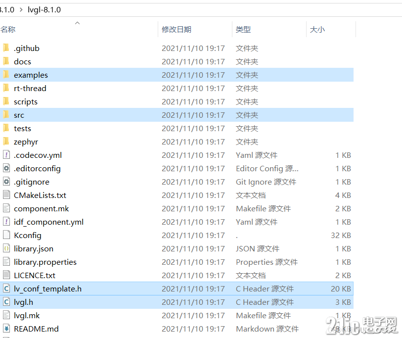

2、lvgl源码
下载完成后接下,源码根目录如下
移植需要用的目录是src和examples文件夹。src存放的源码,examples是示例

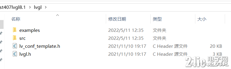

2.1stm32工程新建lvgl文件夹
将lvgl8.1目录下的src examples lvgl.h lv_conf_template.h拷贝放入lvgl文件夹
lvgl文件目录如下:
将lv_conf_template.h改为lv_conf.h

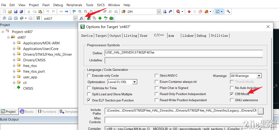

3.1使能c99
在配置界面将c99 mode选项勾选。
lvgl中结构体初始化用到了指定初始化功能,这个功能c99标准才支持。不勾选编译会出错

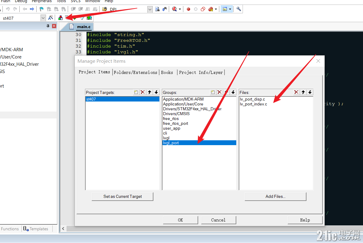

3.2添加lvgl 和lvgl_port组
项目下添加lvgl和lvgl_port组
3.2添加port文件
打开组管理器,添加disp和indev,位于lvgl/examples/porting,因为没有用到文件系统,故没有添加fs

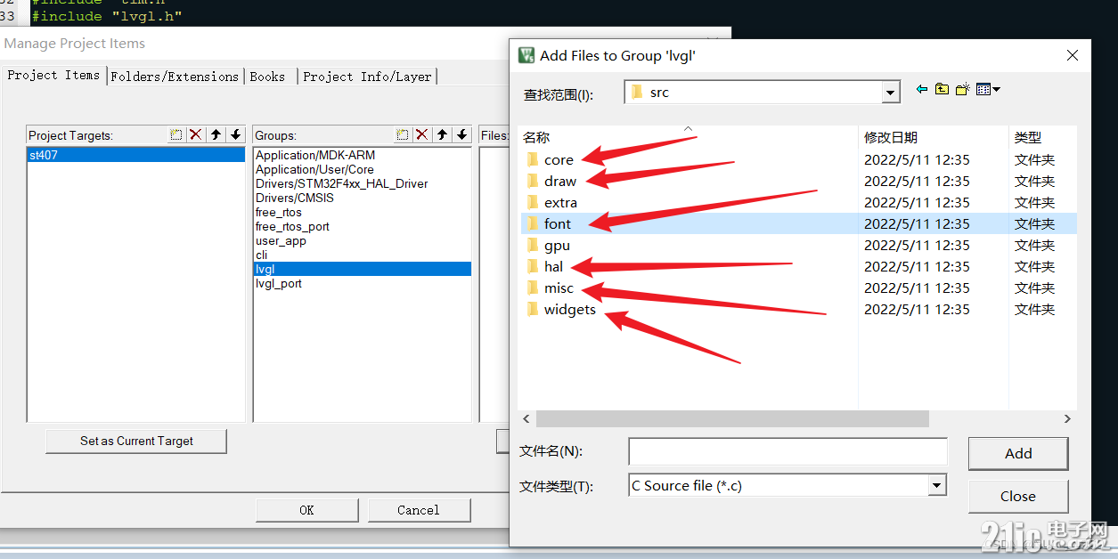

3.2添加lvgl源文件
将lvgl/src目录下的core draw font hal misc widgets文件夹下的所有文件全部添加进lvgl组
将lvgl/src/extra/目录下的文件添加进lvgl组。具体为:
layouts目录下所有子目录文件
themes目录下所有子目录文件
widgets目录下所有子目录文件
lv_extra.c

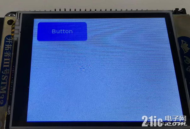

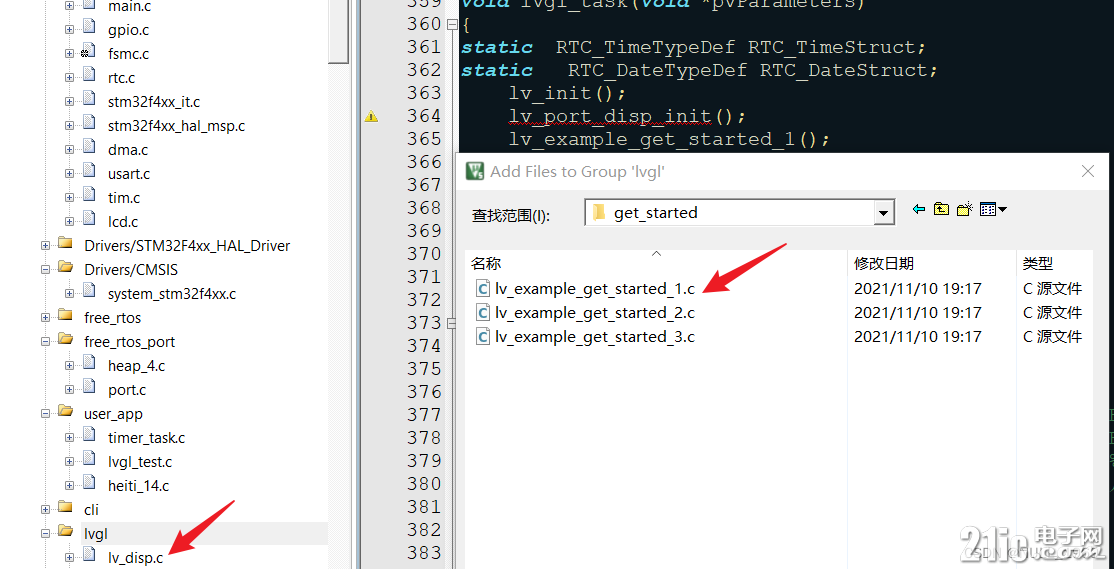

5.4运行示例
在lvgl组中添加示例文件。位于lvgl/examples/get_started文件夹
进入主循环前初始化lvgl,lvglport,启动示例。
lv_init();
lv_port_disp_init();
lv_example_get_started_1();
最终任务函数为,我这里用的是freertos,lvgl放到了一个单独的任务中运行。
void lvgl_task(void *pvParameters){        lv_init();        lv_port_disp_init();        lv_example_get_started_1();        while(1)        {                lv_task_handler();                vTaskDelay(10);                }}
运行效果,会在屏幕上显示一个蓝色的按钮
