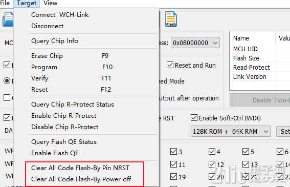

yangWCH 发表于 2022-11-18 14:22 | 显示全部楼层
您好,如果下载口被占用可通过图示方法清空代码来进行下次下载,通过LINKE的NRST功能,如果复位脚也复用成了GPIO,可通过Power off来清空代码(此方法需用LINKE的1V2版本) 1668741528803.jpg
wangshujun 发表于 2022-11-22 08:32 | 显示全部楼层
这个功能需要的硬件连接时什么样的,有相应的描述吗
