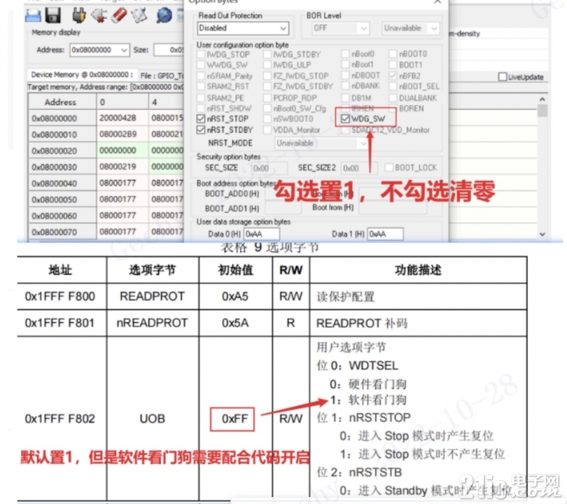

问题背景:
  • 量产的板子,出现板子无限复位的情况,换上原来烧录过程序的芯片,运行就正常。
  • 针对硬件测试,发现复位管脚每500ms出现一次复位脉冲,但是确认过没使用看门狗。比较奇怪,难道这个批次芯片都有问题?
  • 仔细排查后发现,如果使用STlink uility烧录,选项字节WDG_SW没勾选--即硬件看门狗误开启,导致芯片无限复位.
  • 查看手册,WDG_SW默认置1即启用软件看门狗,软件看门狗需要软件代码配合使能;置0即启用硬件看门狗,这就导致无限复位。
  • ST_LINK uility配置图
软核硬核 发表于 2022-11-3 16:59 | 显示全部楼层
如果用JLink下载程序是不是就没有这个问题?
芯路例程 发表于 2022-11-3 16:59 | 显示全部楼层
一般程序都用的硬件看门狗吧,这个时间500ms是可以修改的吧。
 楼主| Fordhs168 发表于 2022-11-7 14:31 | 显示全部楼层
看上位机软件,如果有可以操作选项字节的注意下就好,Jlink(使用Jflash)下载,没看到有硬件看门狗配置,没有这个问题。
软核硬核 发表于 2022-11-7 20:54 | 显示全部楼层
看上位机软件,如果有可以操作选项字节的注意下就好,Jlink(使用Jflash)下载,没看到有硬件看门狗配置 ...
是啊,我记得JLink好像没法设置这个。
