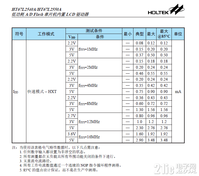

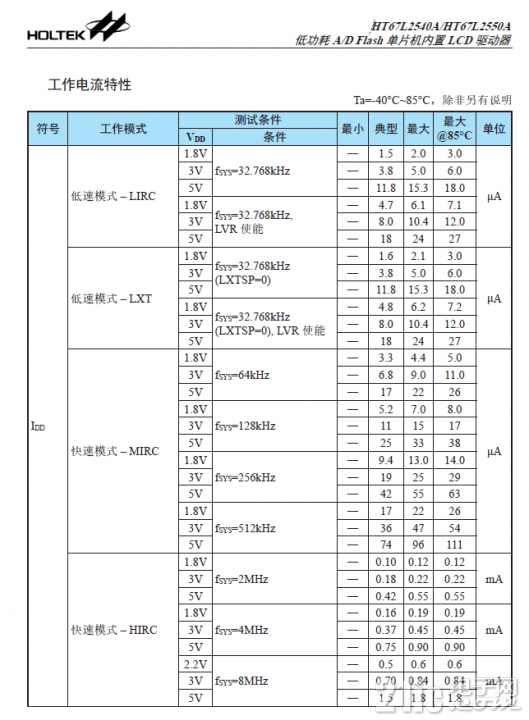

低功耗8位MCU可以做到最低多少uA/MHz?芯片上的其它外设功耗表现咋样?
 楼主| eltonchang2001 发表于 2022-11-8 11:05 | 显示全部楼层
问的低功耗单片机型号应该是 HT66L2540A/HT66L2550A (不带LCD驱动) 及 HT67L2540A/HT67L2550A (带LCD驱动)根据电压不同及时钟来源不同,功耗的结果也不同
请下载规格书查看「直流电气特性」的章节,从数据上来看,表现应该算是优秀。
HT67L25x0A规格书下载:附件 HT66F3370Hv100.pdf (3.52 MB, 下载次数: 0)
