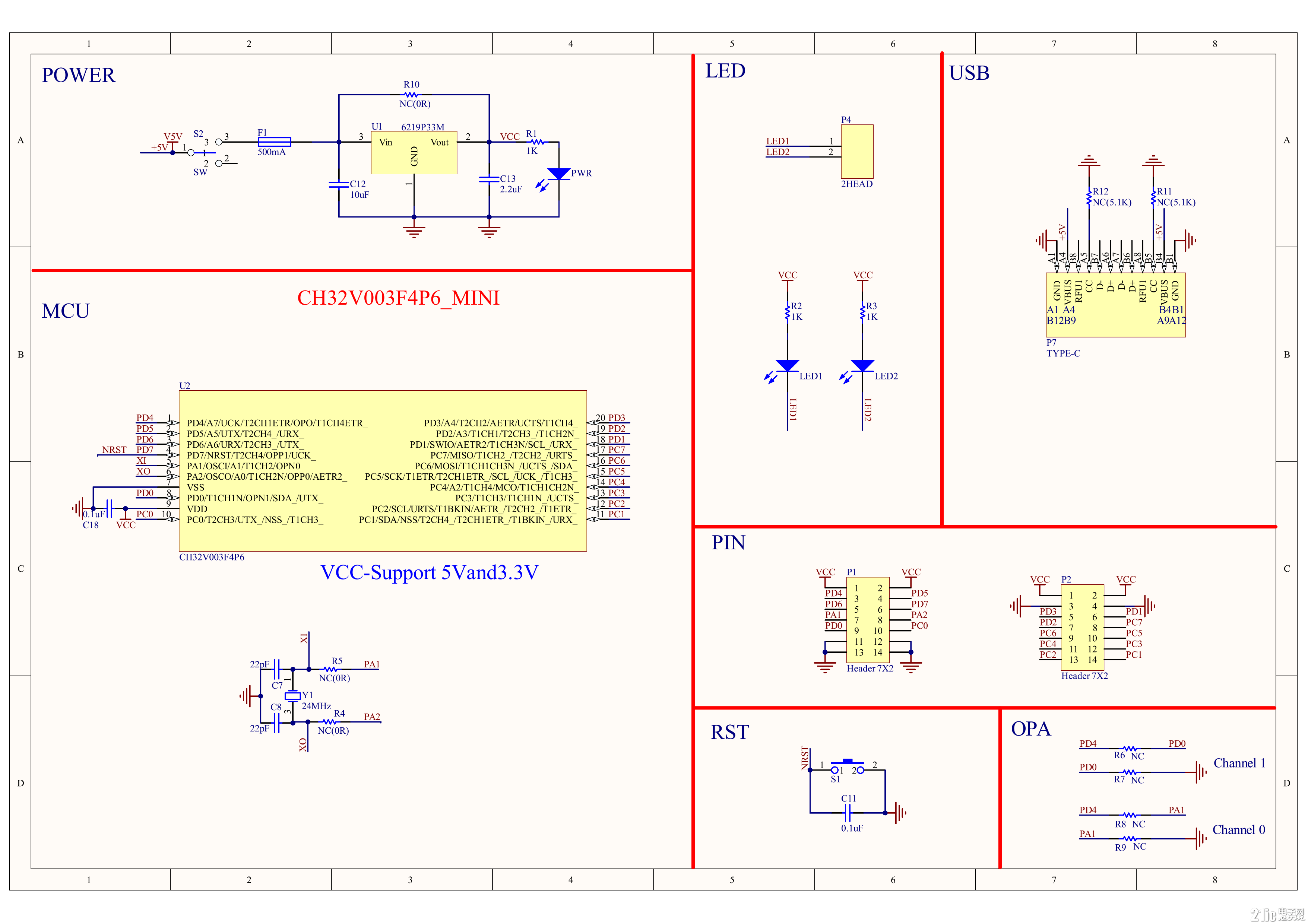

3.5.1硬件设计:
系统设有独立看门狗(IWDG)用来检测逻辑错误和外部环境干扰引起的软件故障。

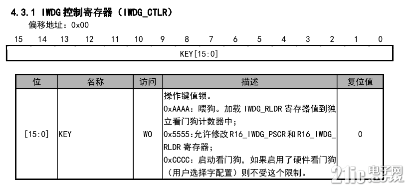

IWDG_WriteAccessCmd操作的是IWDG 控制寄存器( IWDG_CTLR),描述如下:
我们可以跳转到定义,可以发现:IWDG_WriteAccessCmd,IWDG_ReloadCounter,IWDG_Enable;
以上三个函数均是操作IWDG_CTLR寄存器;
其中,
IWDG_WriteAccessCmd是0x5555,允许修改R16_IWDG_PSCR和R16_IWDG_RLDR 寄存器;
IWDG_ReloadCounter是0xAAAA,喂狗。加载 IWDG_RLDR 寄存器值到独立看门狗计数器中;
IWDG_Enable是0xCCCC:启动看门狗;
最后IWDG_SetPrescaler(prer)和IWDG_SetReload(rlr)分别设置的是分频因子寄存器( IWDG_PSCR )以及重装载值寄存器( IWDG_RLDR );
