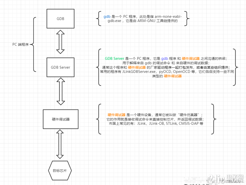

GDB、GDBServer、JLink之间的关系
借用网上一张图
7d73896c785bcd64f24225a2acd27282

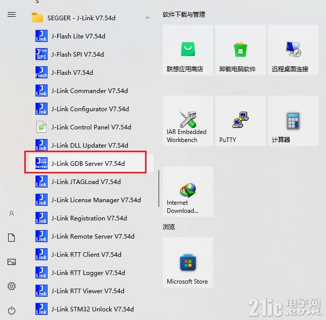

J-LINK GDBServer是J-LINK软件包里的一个软件
abf6076f259bd0da93428302a60a1d8d

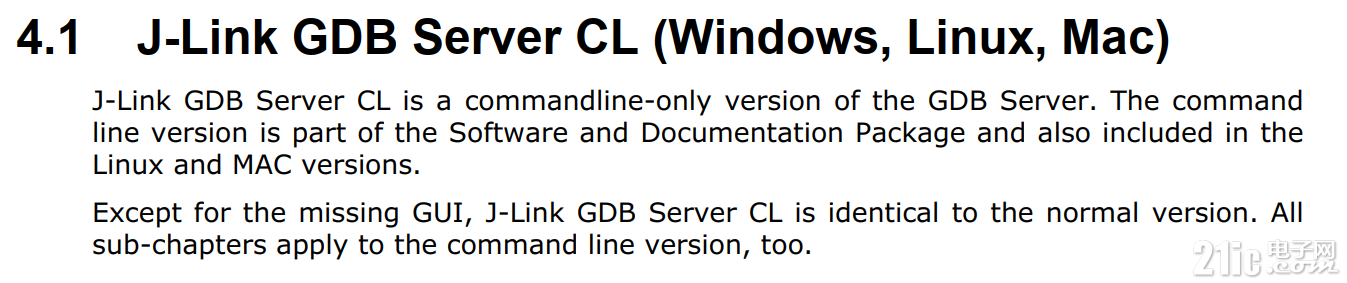

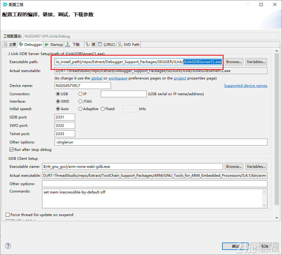

J-LINK GDBServer一般是配合IDE一起使用的,比如常见的RT-Thread Studio,eclipse,VS code等等。J-LINK GDBServer还分为J-LINK GDBServer和J-LINK GDBServer CL,
J-LINK GDBServer CL是J-LINK GDBServer的纯命令行本部,J-LINK GDBServer是个带UI界面的版本。RT-Thread Studio里用的就是J-LINK GDBServer CL,入下图
5f49a637492ba345d8764a355c972988
5ea760e5eaa704340f27c0c7f64dd789
J-LINK工具包里是带UI界面的
a3d5c3d50c73917b0498afd704ccd302

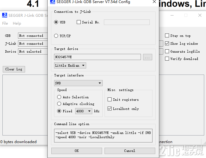

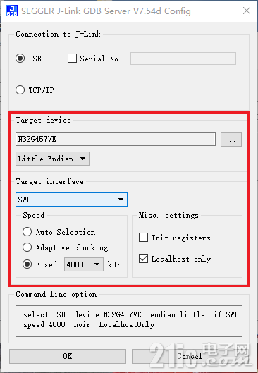

需要重点配置的信息如下
5ffe622e52e00f294574fdc8d6d55e4a

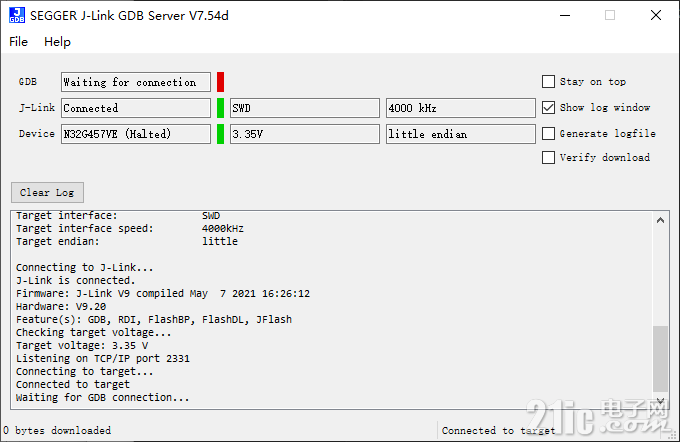

配置完成后的页面如下(在JLINK硬件连接正确情况下)
9dcaf8bfb21927016be00dff710de069
到此J-LINK GDBServer的配置步骤就结束

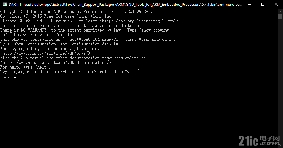

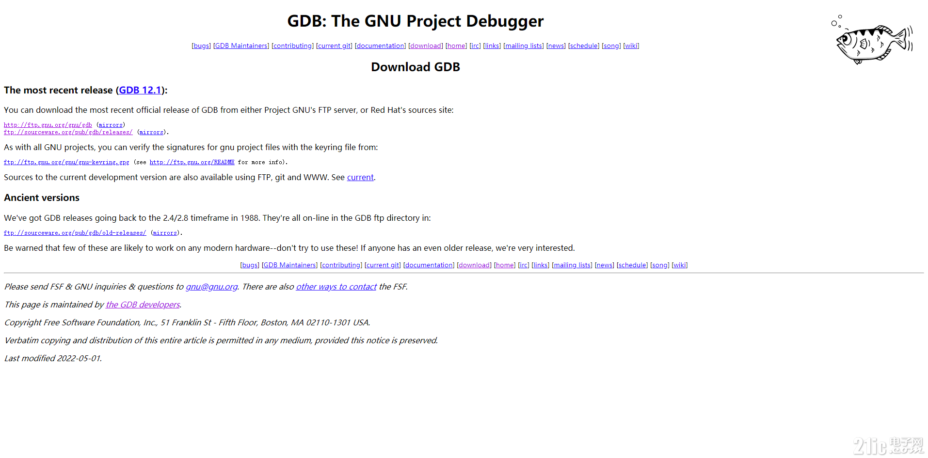

接下来要准备GDB,
在这个连接里可以找到最新的GDB(https://www.sourceware.org/gdb/download/),进行下载安装
907cf6501ed830ae32c2fac7e66af012

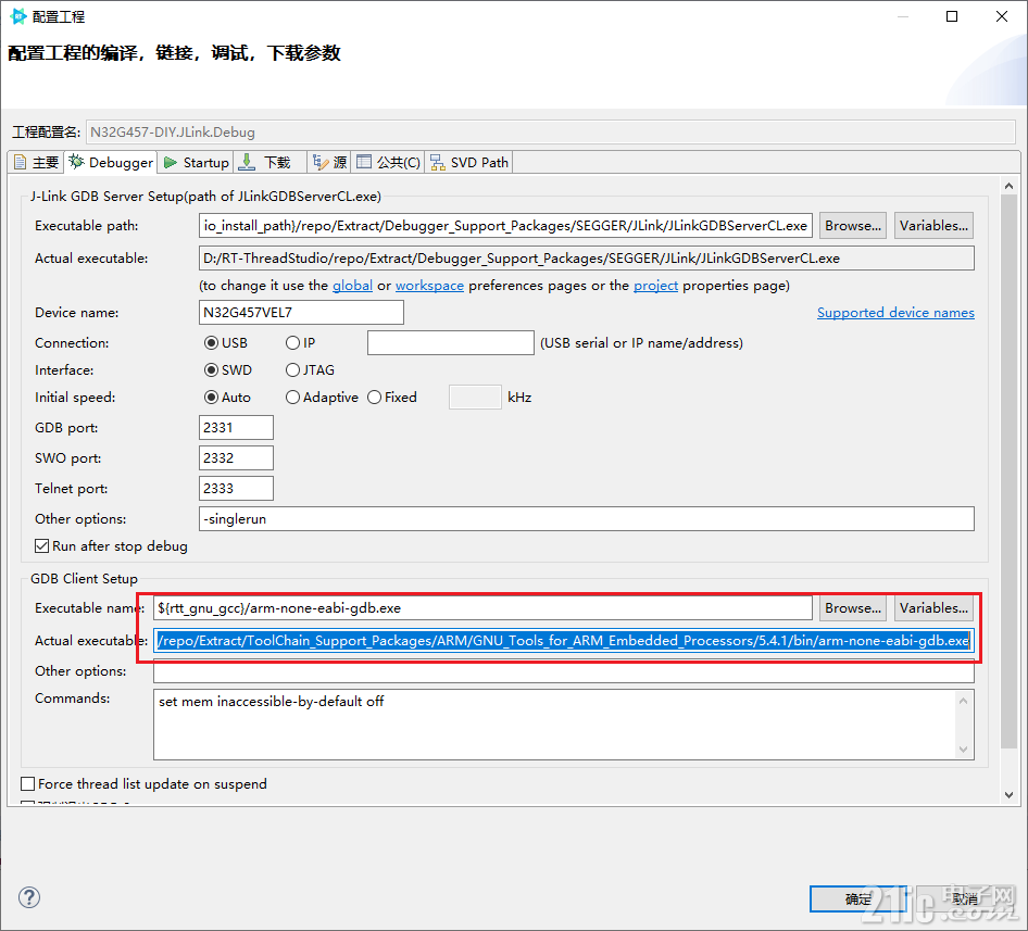

我这里使用的是RT-Thread Studio里已经安装好的GDB
c3c45a15f8e58bb6c8fa265f93670741 打卡GDB的页面如下
66563c48677cd57ccb7bbd5b93b72e2d

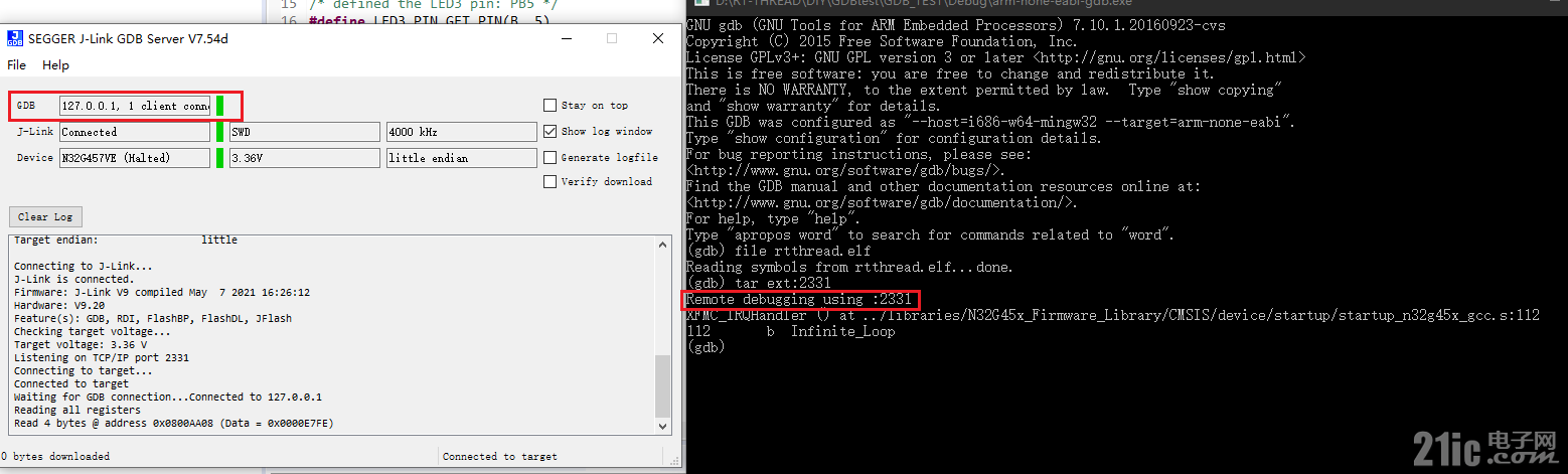

这时使用命令 tar ext:2331 命令建立和J-LINK GDBServer建立连接,连接成功后,J-LINK GDBServer和GDB的页面都会有对应显示。
b4d5fae15583fec9bbacd030762420c4

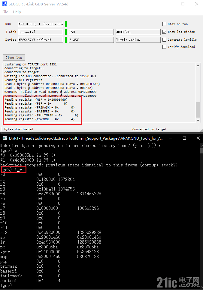

这里使用2条简单命令延时一下,第一个是查看内核寄存器,使用命令是i r,可以在GDB的窗口内看到返回的寄存器值。
c5cecb989abaee2e323f9dcf893b2590
另一条命令是查看断点,I b,因为没有加载调试文件,所以看不到断点信息,返回信息就是没有断点。
2f9ab0da4b2727d6af54b09d432735b3

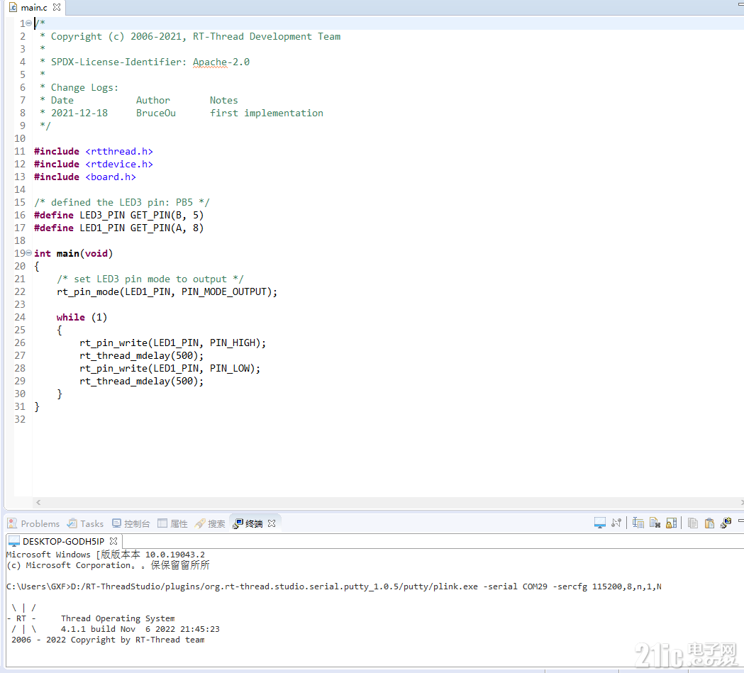

使用RT-Thread Studio编写一段点灯程序,编译完成后下载,在终端显示能够看到打印的信息,说程序已经下载成功
71c8a5d6035248a4c4d80d8546739134

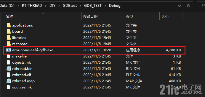

将RT-Thread Studio集成额GDB拷贝至工程的Debug目录下,并运行,
ce69243c3fc2bb3e92319598f98b992c

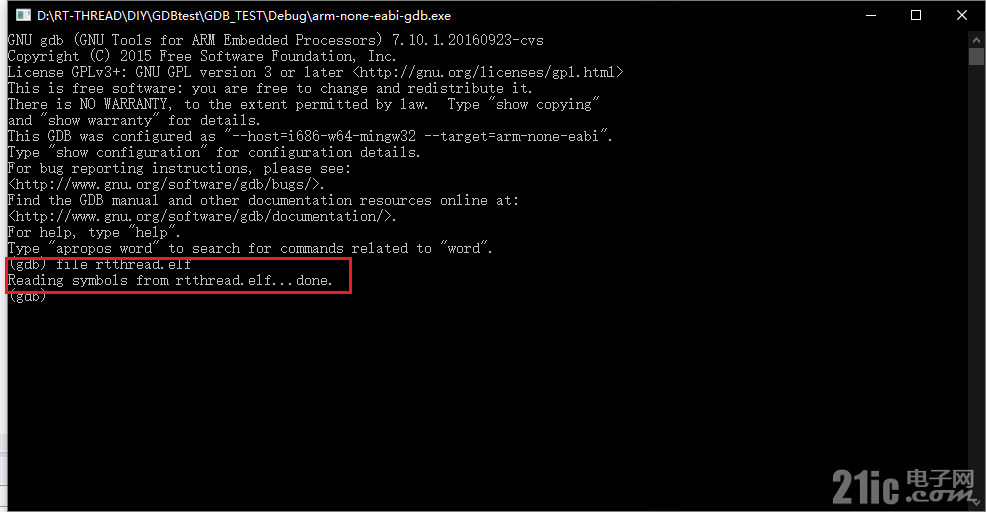

使用file命令加载调试文件(filertthread.elf)
0d6c6a17e018b224fc574f4de5d0243e

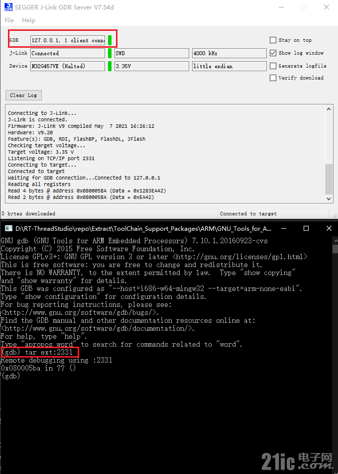

2e0113ffefaa8c703f430a81716bda2f

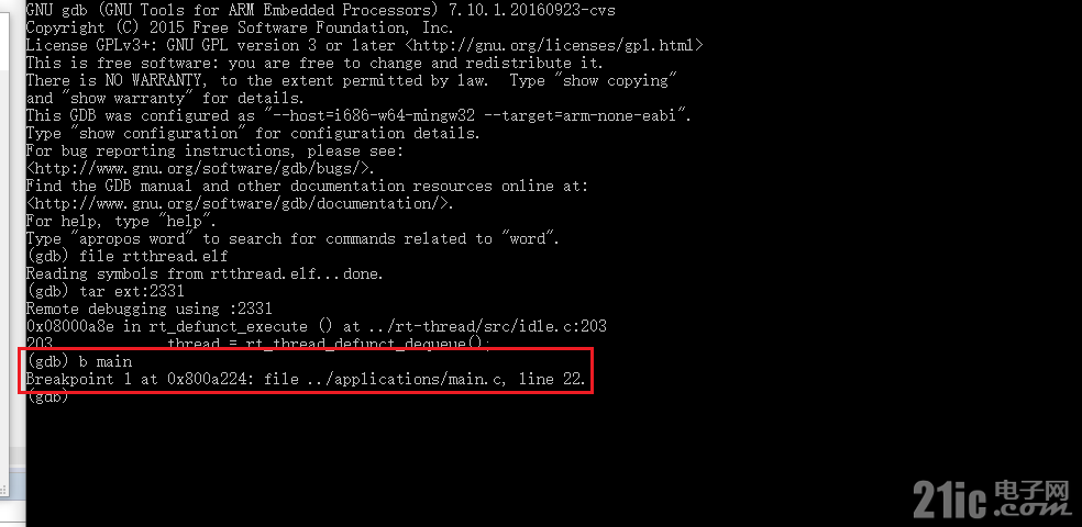

使用b,命令设置断点在main位置(b main)
8770f7c6702b46dae4b8723696acb2ee
断点位置与程序main的第一条语句是一致的(line 22)

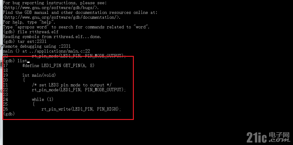

使用list命令可以查看源码,设置断点位置为main的第一条语句,在list命令下也能对应上
43180f685a16a8b6a9570f2788da43e7
