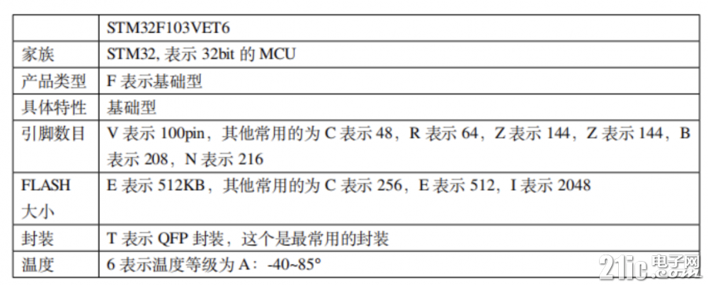

    以STM32F103VET6来讲下STM32的命名方法,具体如下表所示。 1668219628640515.png     更详细的命名方法说明,见下图。
