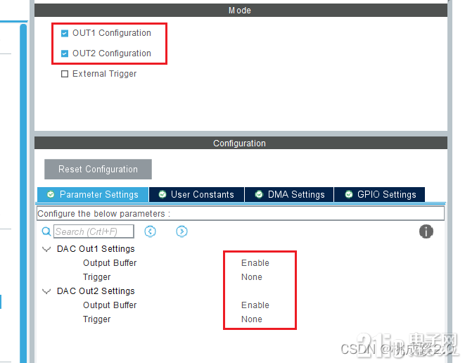

 楼主| 慢动作 发表于 2022-11-23 14:46 | 显示全部楼层
DAC
1、直接触发
 楼主| 慢动作 发表于 2022-11-23 14:47 | 显示全部楼层
在初始化中编辑如下代码
  HAL_DAC_SetValue(&hdac, DAC_CHANNEL_1, DAC_ALIGN_12B_R, 2048);
  HAL_DAC_Start(&hdac,DAC_CHANNEL_1);
  HAL_DAC_SetValue(&hdac, DAC_CHANNEL_2, DAC_ALIGN_12B_R, 4095);
  HAL_DAC_Start(&hdac,DAC_CHANNEL_2);
 楼主| 慢动作 发表于 2022-11-23 14:49 | 显示全部楼层
注意这里初始化代码不可以写成:
 楼主| 慢动作 发表于 2022-11-23 14:50 | 显示全部楼层
这样两个io口输出的都是DAC2的参数,具体原因还不太清楚,实验结果是这样的

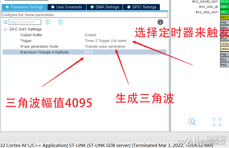

使用波形发生器
 楼主| 慢动作 发表于 2022-11-23 14:51 | 显示全部楼层
定时器还是配置为事件更新
 楼主| 慢动作 发表于 2022-11-23 14:52 | 显示全部楼层
初始化中加入代码
  1.   HAL_TIM_Base_Start(&htim2);
  2.   HAL_DAC_Start(&hdac, DAC_CHANNEL_1);
 楼主| 慢动作 发表于 2022-11-23 14:54 | 显示全部楼层
效果如下
关于这里频率的计算:
前面是定时器周期,然后他是单次累加上去的,所以就是从0-4095这样加上去,再从4095-0这样一个来回,就是一次正弦波,所以计数4096*2次,所以周期大概就在439HZ
 楼主| 慢动作 发表于 2022-11-23 14:55 | 显示全部楼层
这里不需要用他的内部波形功能了
