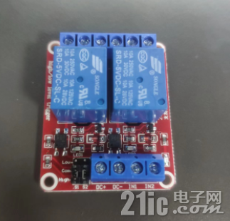

继电器的描述
继电器是一种小电压控制大电压器件,输入端是一个开关,不会有输出电压,具体的接线方式是要看自己如何利用这个开关;
继电器具体的工作原理可以参考之前的文章“51单片机驱动继电器模块点灯”

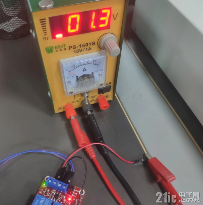

继电器的参数测试
以我们自己店铺的继电器模块为例,继电器触发电压高于某个值时,继电器就会被触发,触发灯亮起
这里实测时1.3V左右,实际触发电压最好2V以上,5.5V以下;

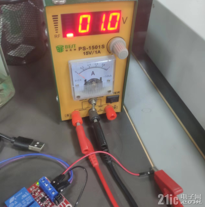

当触发信号低于某个值的时候,继电器就会复原,不会被触发,触发灯熄灭,这里实测时1V,不过实际触发信号建议低于0.5V;

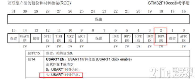

1.由STM32F10系列参考手册可知,GPIO的时钟使能是由APB2外设所控制的;
 楼主| 舒伯特玫瑰 发表于 2022-11-26 19:47 | 显示全部楼层
从上面的图可以看出,只需要把IOPA置为1,其他置为零,就可以打开GPIOA的使能,
2.然后是配置端口这里选为通用推挽输出,速度50MHZ;
