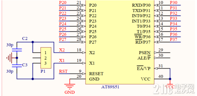

类比51
在我们刚开始学习51单片机的时候,我们知道,传统的STC89C52是没有内部时钟系统的,那个时候我们只有外接一个石英晶振来作为51单片机的时钟输入信号,现在新的51单片机也都带有内部时钟了,不过精确度不够高而已,我们知道51单片机1个机器周期=12个时钟周期,频率为12MHZ,则一个机器周期为1US,具体到定时器程序就是,假如你想定1MS,那么单片机每次加一个一,就要过1US,那么1MS就要加1000次,所以用65535-1000=64535;再把64535换成16进制为FC17,把FC付给TH0,17给TLO,即可定时1MS,因为65535他就溢出进入中断。STM32其实也是类似的,下图为51单片机的时钟电路原理图。
