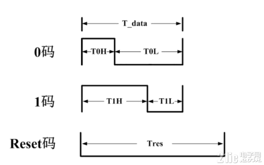

常用的幻彩LED灯有WS2812B和WS2811等,下面我介绍一下使用RD8T36P驱动WS2812B

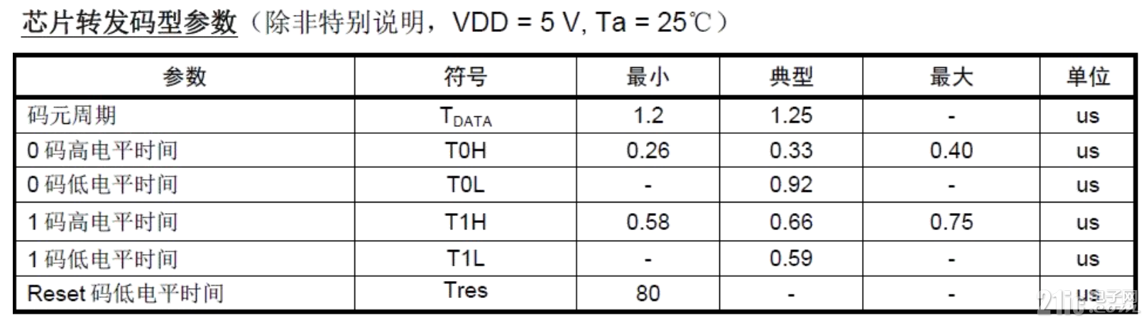

先来看一下WS2812B的技术介绍
f6fa903b30638203ee374deb1d5acedd
f435b6533f57d7602eba588e5c25caac
a6eee1201309a7236aa27dc25f138e74
495d6878c65c371cb513d70f612970ac

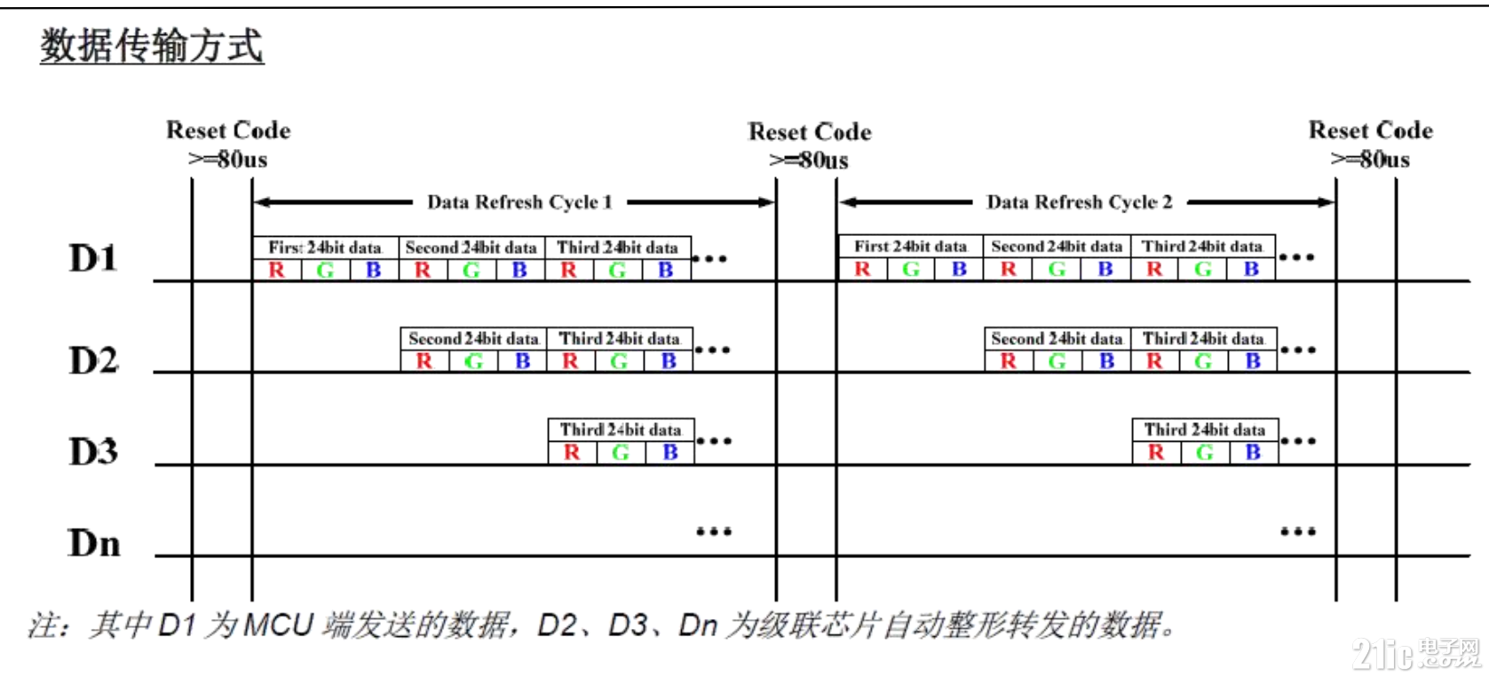

看以看出,码元周期是1.25us(800K)
57d1ede40aeff903560496a8c7f2f370
WS2812B只需要一个管脚即可进行数据传输。

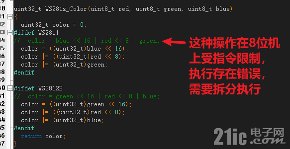

另外,还有个编程上的问题需要注意一下。
4f61f1000776c4cec551a77a3f59d2f6

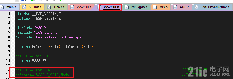

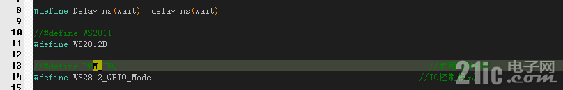

使用GPIO方式驱动,需要将WS281X.h内的PWM_IRQ宏和WS2812_GPIO_Mode宏关闭
9e6c938041164794557b64083b1e7ff5

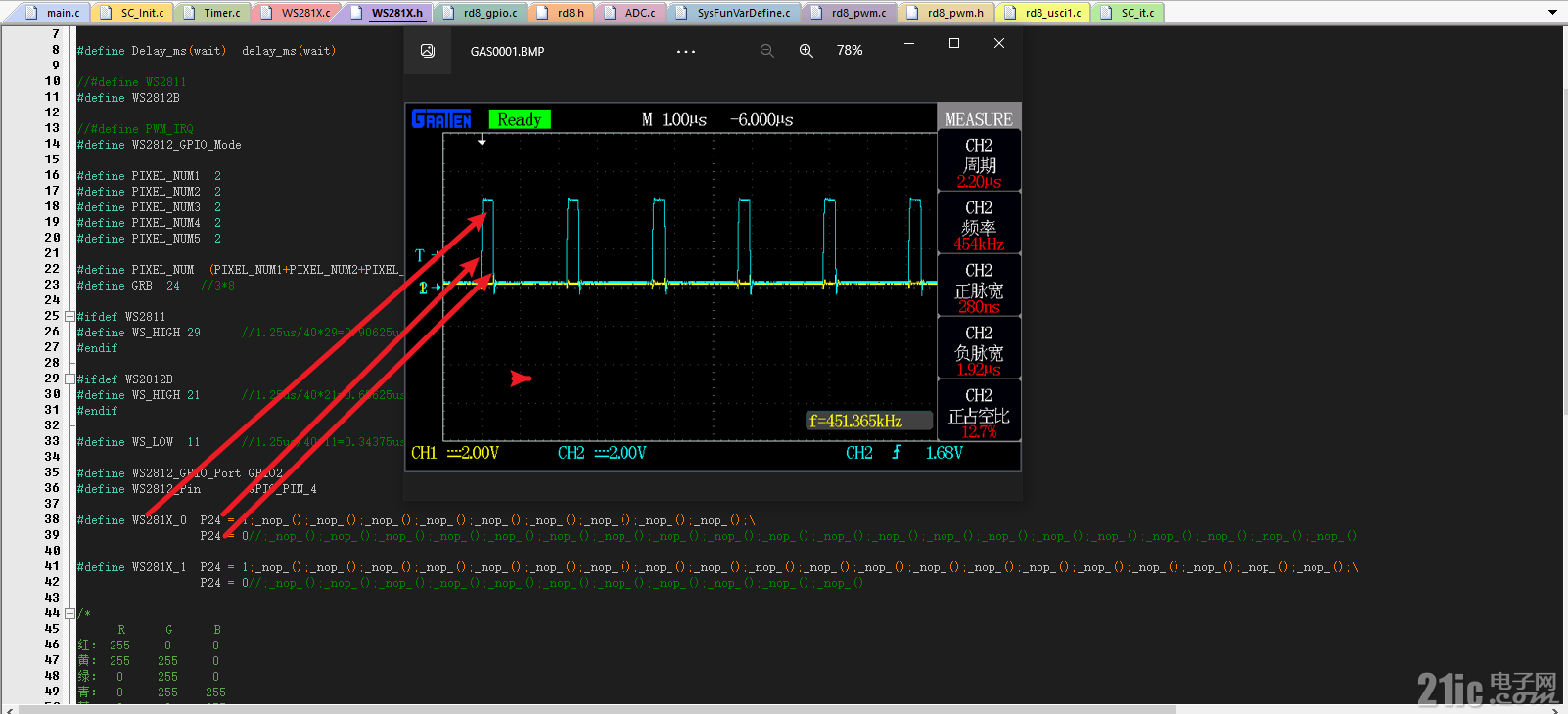

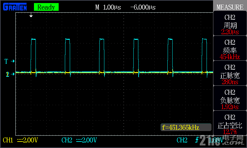

使用GPIO驱动WS2812B波形如下
04fb64b900326549cf653e6c15b4d4b7
IO控制0码周期
3907b7c8204f6dde3bacf3890edf962a

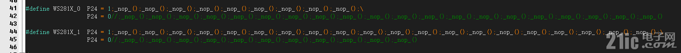

代码和波形对应关系

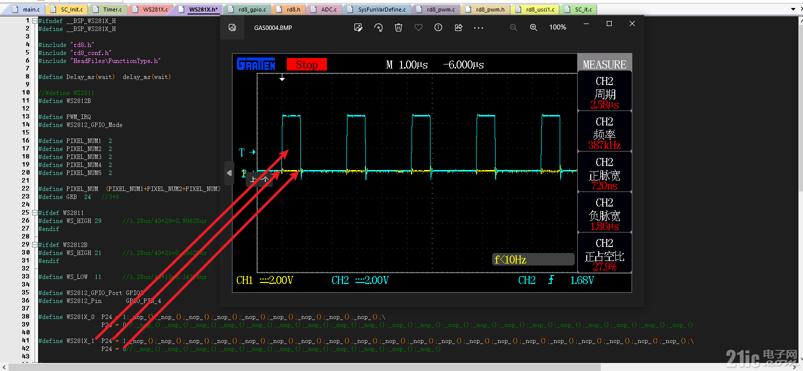

4f53f435ba0f7b3242a5e9278f3bc340
IO控制1码周期
db29eb2381eb3574c50b1b905c25c62f
代码和波形对应关系
低电平维持时间是由代码执行时间决定的,所以低电平后没有加延时

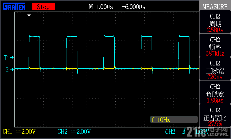

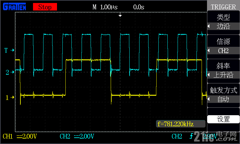

准备使用PWM驱动时,发现如下问题
最高速度800K(周期1.25us)时PWM输出和进入中断处理时间关系
d7c317800a17a892c68c51f5c81c4a5b
PWM周期为1.25,占空比为50%是PWM管脚输出
0c786ce63422345239a6e14140c87b6f
周期为1.25时,进中断周期为3us左右
5e054a14bcec444a4ceba552878a9437
从上述波形来看,在PWM周期为1.25us情况下,进中断的时间需要1.5us多,无法实现在一个PWM周内处理完前一个PWM的中断。也就是无法实现中断方式让PWM在800K频率下驱动WS2812(800K是WS2812的最大速度)

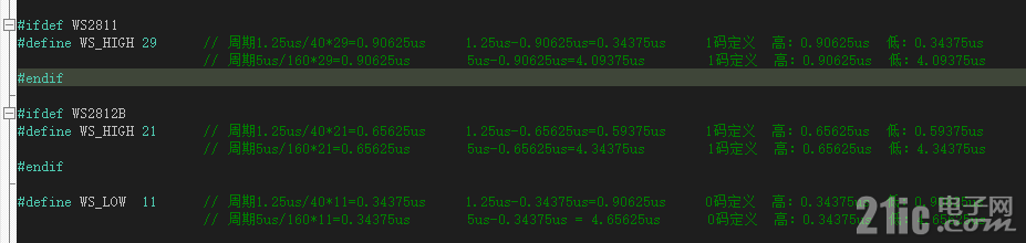

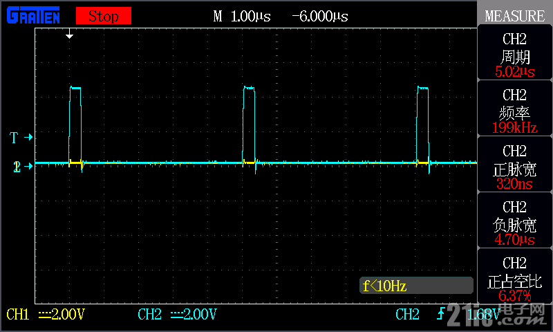

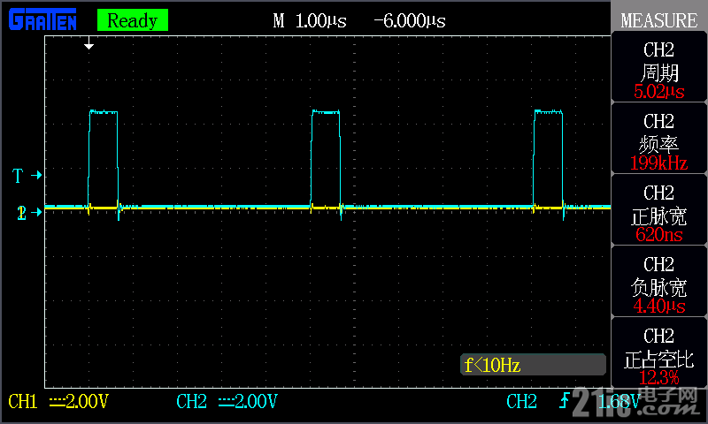

为了实现使用PWM驱动WS2812B,我牺牲驱动速度,将速度降到位200K(5us)
PWM模式1码和0码的占空比对应的时间
64fc023466004265c78a8a102c33acf3
e7361d9fe1437e0d1ff847d603cbf477
PWM中断方式选择
62aded177a7ec49320bd1d5fc401915e
PWM中断方式0码,高电平320ns,高电平4.7us和程序设定基本一致
61276818b86512cd94334f03d4f1c843
PWM中断方式1码,高电平620ns,高电平4.4us和程序设定基本一致
ba9fdccfd66ea4957f644c7c84184958

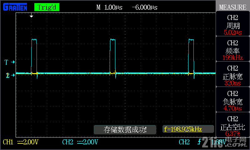

PWM查询方式选择
1d705b57a7b19bc341438c813e571d89
PWM查询模式下0码,高电平320ns,高电平4.7us和程序设定基本一致(与PWM中断方式一致)
17cbb86fcbfab9b714aa25c9a716e27b
PWM查询方式1码,高电平620ns,高电平4.4us和程序设定基本一致与PWM中断方式一致)
至此,实现了GPIO、PWM查询方式和PWM中断这3种方式的WS2182B的驱动,代码理论还支持WS2811,但没有测试。
