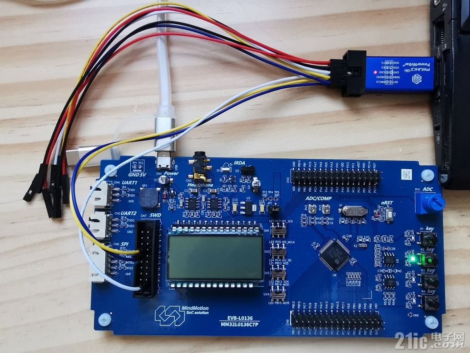

昨天调试程序的时候,在某次下载或者调试之后,调试突然就不灵了。然后,百般尝试,皆不灵通了。换了调试器,也不灵了。
以为调试器坏了,又换了板子,最终发现,调试器是好的,板子的SWD不灵了。
不过,板子上的程序还在跑,没死呢。
调试器,测试了三个CMSIS-DAP:
  • PWLink2 Lite:9块9包邮
  • ESP32-C3:DFRobot板子,自制
  • ESP32-C3:乐鑫官方板子,自制
测试的板子:
  • MM32L0136C7P
  • GD32
  • RA4M2
测试结果,3个调试器,对GD32、RA4M2都是好好的,对MM32L0136C7P就是不灵了。

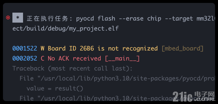

对于调试工具来说,具体现象就是:
1. Windows,Keil

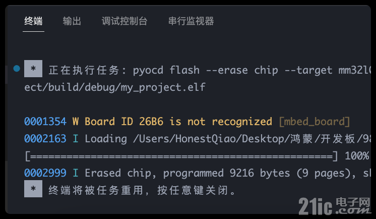

2. macOS,VSCode,pyocd

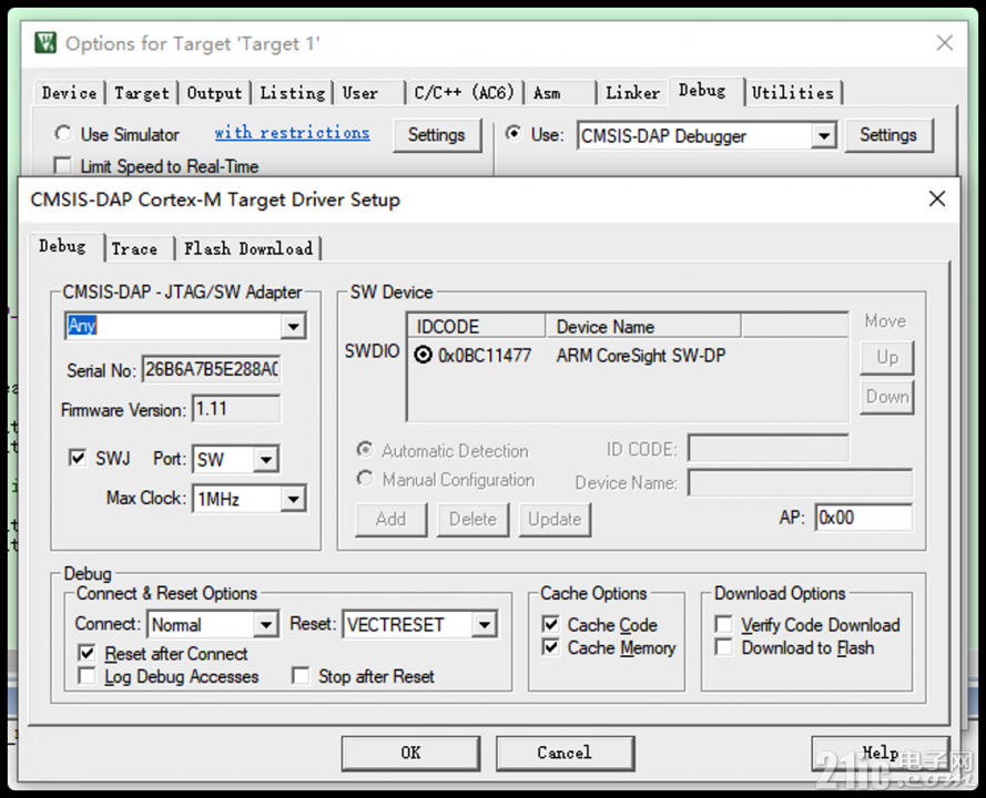

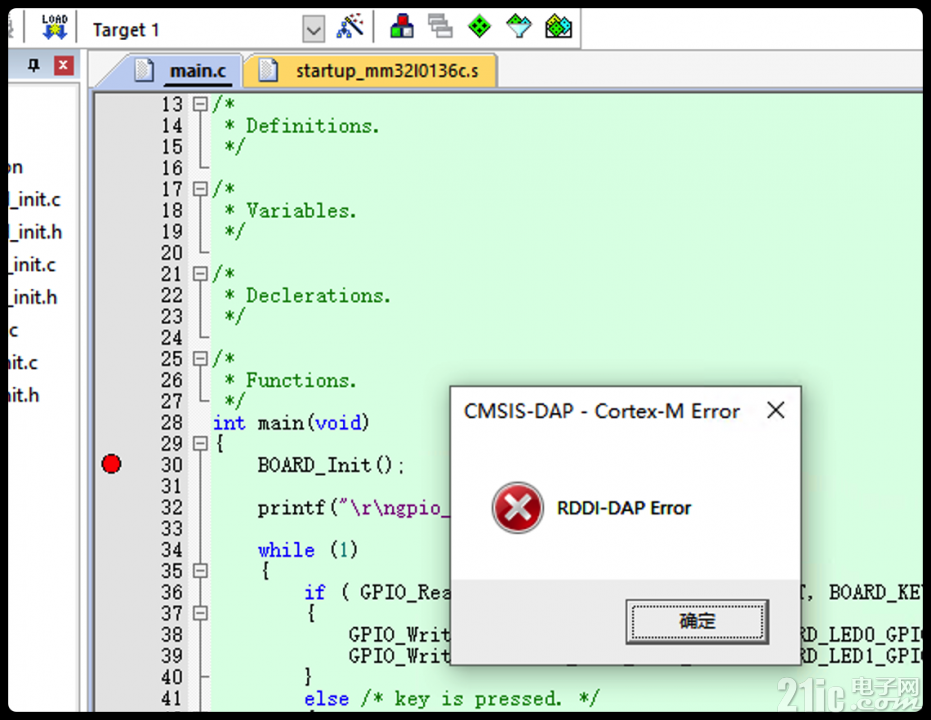

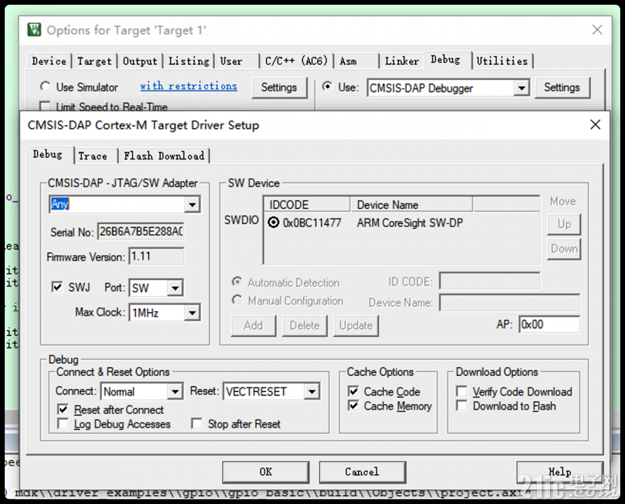

在大佬的指点下,按住RST按键不放,再查看调试器配置,居然能够找到了:
之前刷的程序也能跑,按住RST也能找到,这说明板子没坏,可能是自己程序里面,把SWD接口给弄死了。

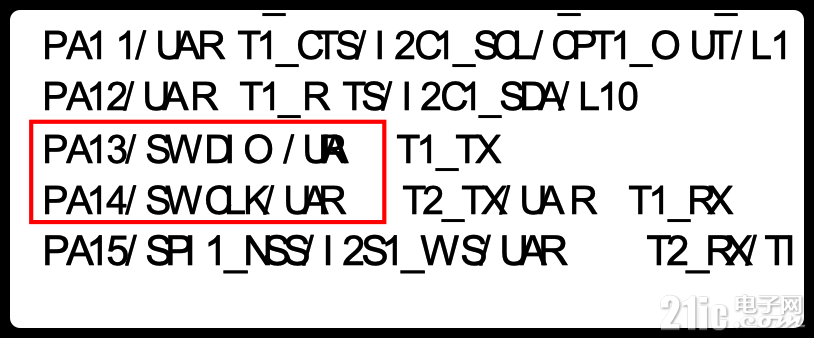

从官方文档可知SWD接口所使用的端口号如下:
我信誓旦旦的跟SY大佬说:我没有操作这两个端口,我就是要点灯玩玩而已。

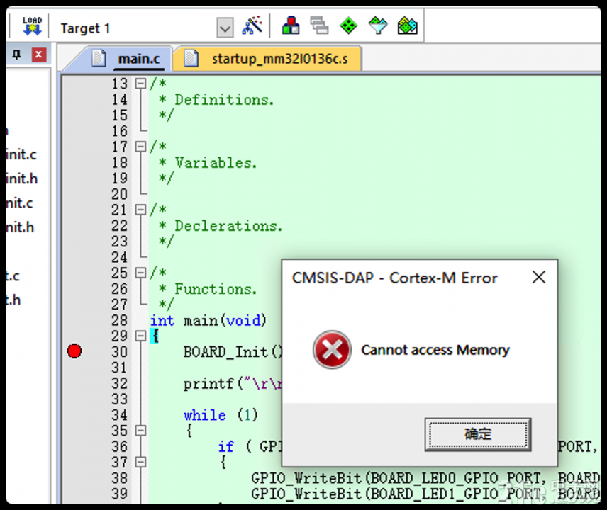

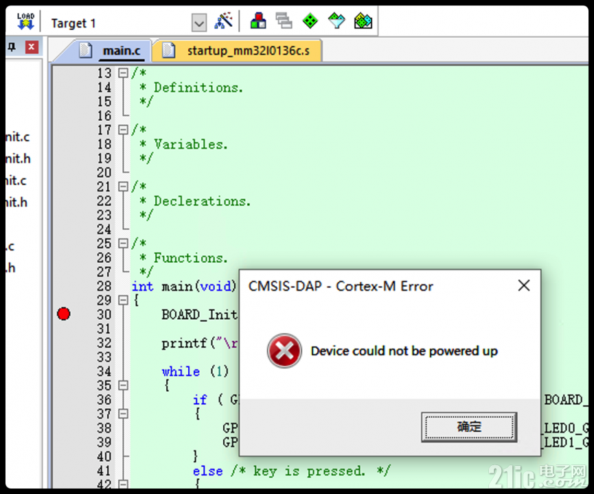

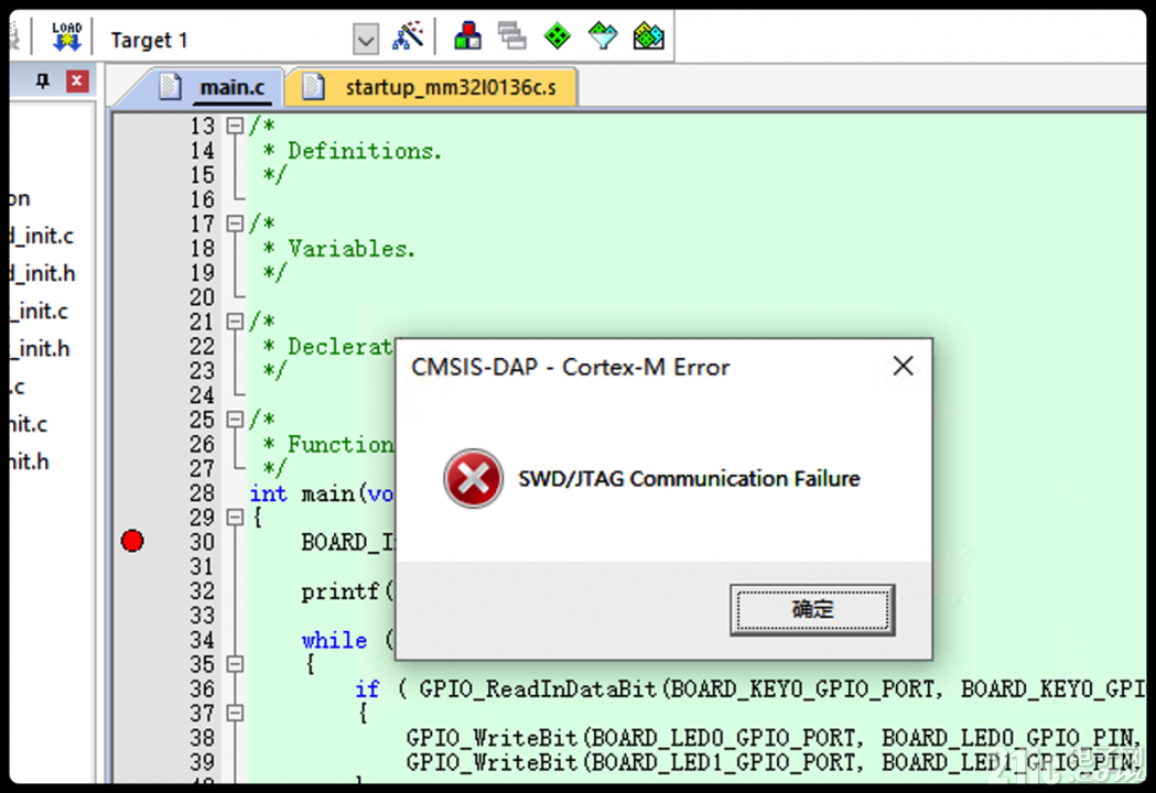

SY大佬说,先按住RST,然后在Keil里面,点LOAD或者DEBUG后,马上松开,看看能不能成功。
反复尝试,结果如下:
1. 如果RST松手松得早了,就会提示SWD通信失败:
或者:
2. 如果松手松得晚了,就会提示:
3. 如果松得不快也不早,有可能会出现:
点Debug,也会出现类似的问题。
SY大佬说,可能存在那么一个恰到好处的松开时间,使得能够刚好赶在SWD还没有被程序给弄死的那一刹那,下载成功。

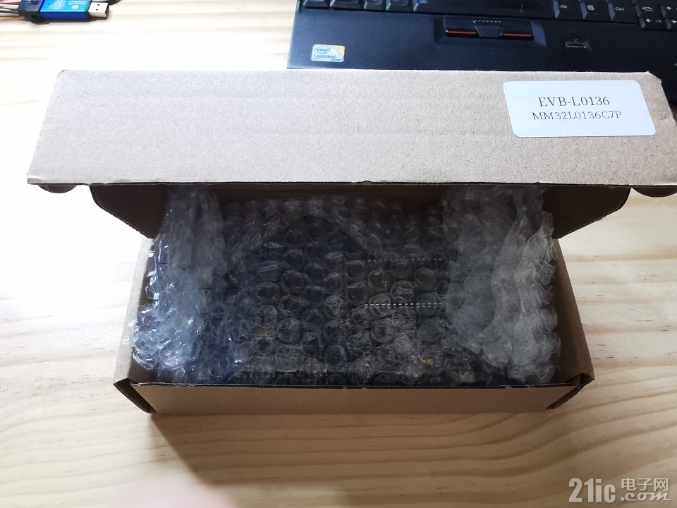

最终,只好叫了一个快递小哥,上门取件。
我已经把板子包好了,盒子还是用寄来时的盒子,怎么来的,怎么回去,就等快递小哥了。

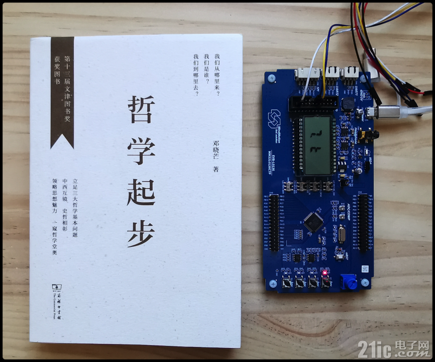

随手拿了一本《哲学起步》学习学习:

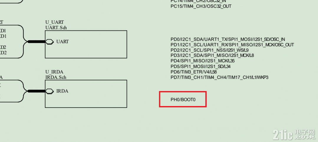

三、生与死只在一线之间
几乎就是先后脚的顺序,SY老大再次打来电话,随之快递小哥也打来电话说马上上门。
SY老大知道情况紧急,让我少废话,马上试一试。我心想,这死马还能当做活马医?
但大佬就是大佬,我照着做就是了。

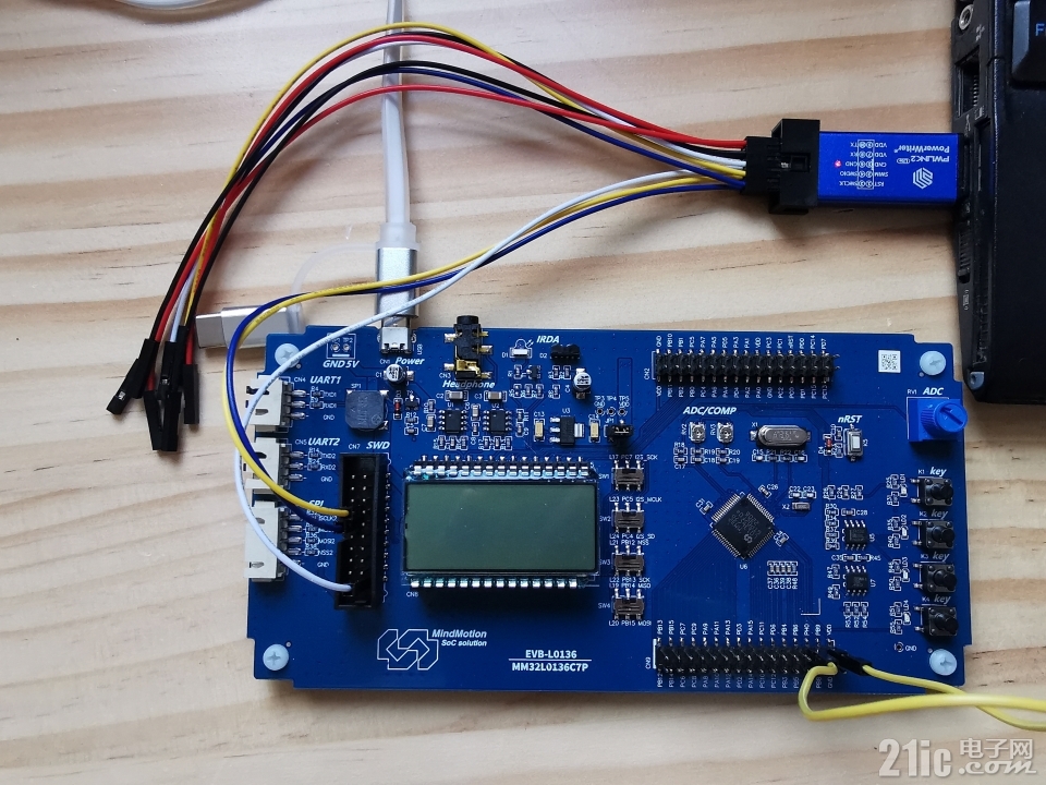

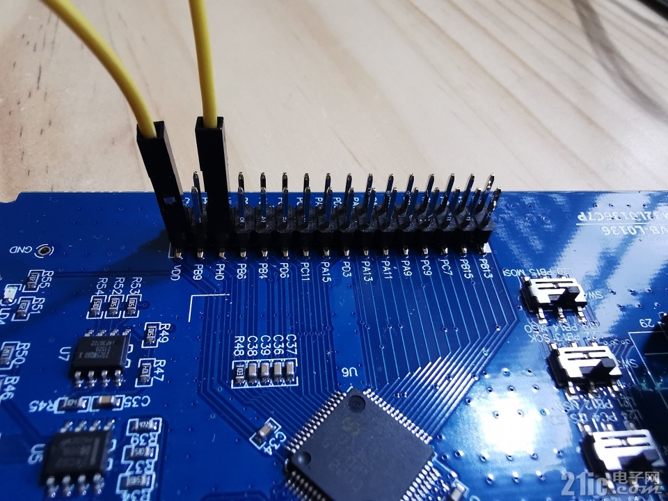

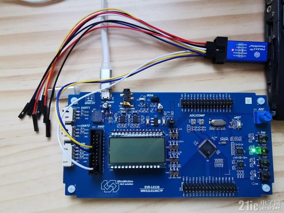

大佬说,快照跟杜邦线,把PH0和GND连起来,再不按RST和按RST,分别测试。
哈哈,不灵,就是不灵。
大佬又说,那赶紧把PH0和VDD连起来,再不按RST和按RST,分别测试。

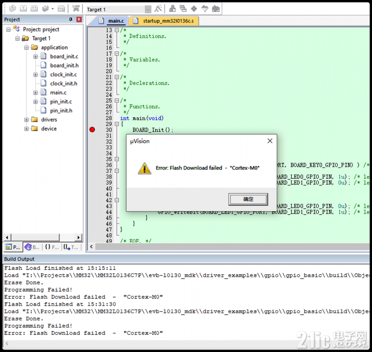

天灵灵地灵灵,这次,真灵了,调试器里面,总算识别出来:

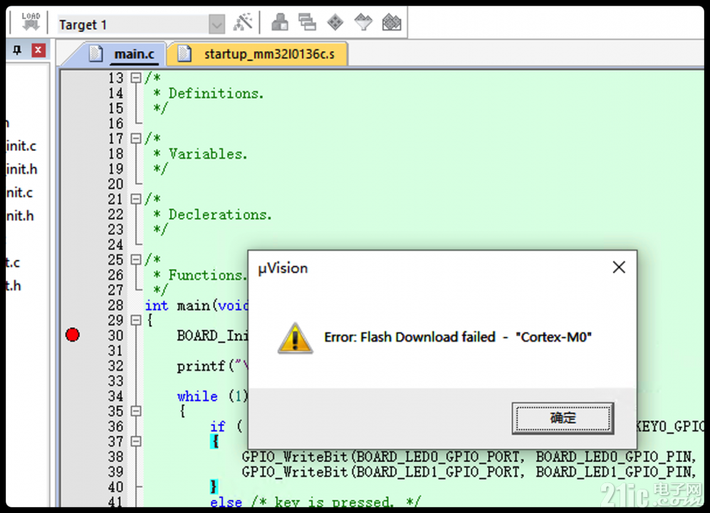

能下载,那就赶紧LOAD试试,结果还是出错:
SY大佬说,下载完成后,把PH0和VDD断开,重启。
重启后,再次烧录,一切恢复正常:
久违的OK,终于回来了。

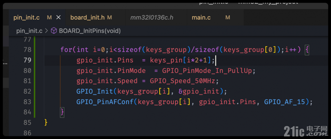

最终确认,我的程序有问题,我信誓旦旦说没有问题的程序有问题。

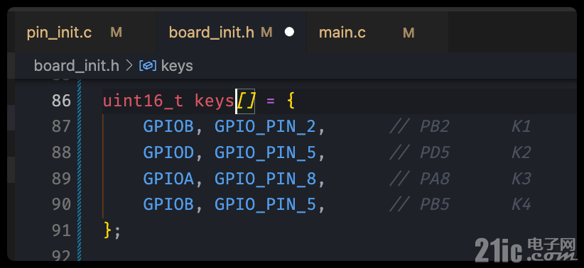

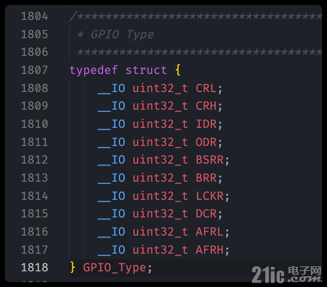

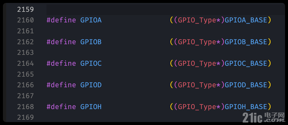

1. 为了能够使用所有的KEY,我偷了个懒,用数组定义:

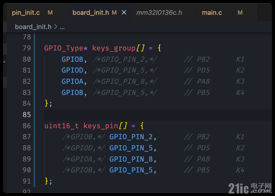

2. 但我发现GPIOA、GPIOB、GPIOC、GPIOD这些,是一个struct指针
于是,我把group和pin分开定义:
3. 定义调整,代码没修改完全:
就是这样的代码,最终导致SWD接口出现了问题。
正确的代码如下:
把板子救活后,使用错误的代码,立马弄死板子SWD。
把板子救活后,使用正确的代码,一切正常进行。

经过反复确认,要救活板子,这么简单就行:
1. PH0接VDD:
PH0接VDD,就不会从flash启动了。
2. 接上调试器:
3. 按一下RST,再去Keil打开gpio_basic,然后在调试器配置中检查,确保找到设备:

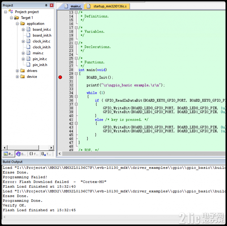

4. 编译并下载:
出现上述错误不用怕,说明能够成功下载了。
5. 断开PH0和VDD,按一次RST,然后重新下载:
这次没有任何错误提示了,说明好事来了。
6. 再按一次RST,灯亮,板子好了:

板子上,SWD接口,SWDIO、SWCLK用的是PA13、PA14:
只要你的代码,能够把PA13、PA14给占用了,或者是因为程序问题,把这两给弄了,保管下载后,SWD出问题:

1、通过操作BOOT0将其拉高、拉低可以让MCU进入ISP模式、或者是从主FLASH开始启动……在遇到SWD被占用的情况,通过进入ISP模式擦除主FLASH中的程序,是常规操作……可以快速解决你遇到的问题
2、第4步不需要编译,也不需要下载程序,只需要打KEIL开工程,然后执行一下菜单栏FLASH...->Erase这个操作就可以了……然后再进行第5步及后面的操作……
3、而第5步后面之所以可以下载程序,是因为之前FLASH中的程序被擦除了……不会再占用SWD接口引脚了……所以可以下载……
hjl2832 发表于 2022-11-29 20:02 | 显示全部楼层
在跑FLASH程序时SWD死了,是因为IO配置错误,这时可以通过操作BOOT0,让程序在RAM中启动,然后这时能连接成功,擦除FLASH程序,再进FLASH启动就能正常连接了,我在STM32也碰到过这种现象。
