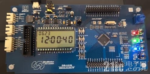

MM32L0136片内有1 RTC 计数器,并支持日历功能。
在使用串口测试时,其测试结果如图1所示。
1 测试结果
由图可知,它是通过串口发送字符“a”来进行RTC的初始化,由字符“b”来读取计时值,由字符“c”来启用闹钟功能。
此外,通过串口以1秒的间隔来发送字符“a”,所得到的计时值也是很准确的。

在使用时,可按自己的需要来调整。此外,也可添加相应的函数来实现按键的动态设置。
在添加LCD屏的情况下,则可轻松地实现电子时钟的功能,其效果如图2所示。
2 显示效果
实现电子时钟的主程序为:
  1. int main(void)
  3.     uint32_t dat;
  4.     BOARD_Init();
  5.     app_slcd_init();
  6.     app_rtc_init();
  7.     while (1)
  8.     {
  9.              app_rtc_get_current_time();
  10.              LCD_DisplayNumberH(rtc_time.Hours, rtc_time.Mins, rtc_time.Secs);
  11.              app_delay(100);
  12.     }
  13. }
值得注意的是,RTC的计时值不能以十进制的方式来显示,而必须转换为十六进制数来显示。
此外,还可以使用上层的小号数值来显示日期值中的月日值,如图3的形式。
但目前的问题是,第3位数字的段码只提供了一半的段码输出,暂时还无法实现它的全段显示。
3 显示日期与时间
演示视频:
xld0932 发表于 2022-11-30 12:57 | 显示全部楼层
时间中间的2个冒号用SLCD的闪烁功能实现一下,显示就更完美了
