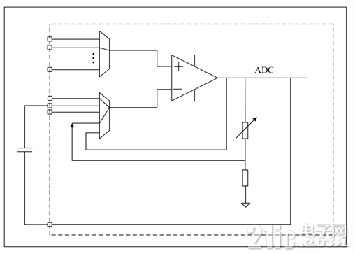

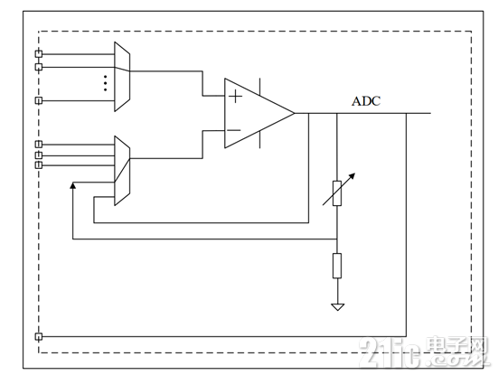

  PGA模式又分为带滤波和不带滤波两种:
  1.带滤波的PGA模式下,需选定正/反向输入端引脚,配置为模拟输入配置,反向引脚下可接合适参数的电容滤波器件
   2.不带滤波的PGA模式下,需选定正向输入端引脚,配置为模拟输入配置,反向引脚配置为浮空模式,即可作为其他复用功能I/O
