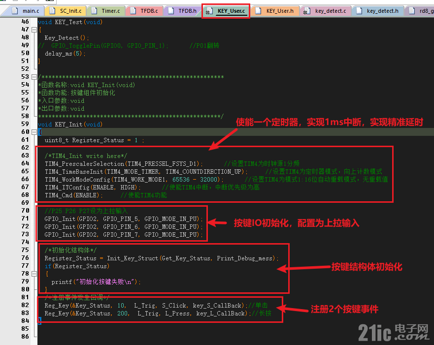

2.1、 初始化按键
在使用这个组件时,必须调用 Init_Key_Struct 函数接口初始化一下这个按键检测组件,不初始化按键组件,是没法成功注册按键的。 该函数有一个返回值,返回 0 表示按键检测组件初始化成功;返回 1,表示按键检测组件初始化失败。
Init_Key_Struct 接口函数的入口参数配置如下:
1) void (*Update_Key_CallBack)(void)是一个函数指针,功能是用来更新注册了的按键的电平状态的,这个不能为 NULL,一定要添加。
2) void (*Debug_CallBack)(unsigned char *debug_mess)是一个函数指针,功能是用来打印按键组件的异常信息的,如果不需要打印按键组件异常信息,可以直接写 NULL。
2.2、 添加注册按键(注:如果按键已经注册过,那么再次注册会覆盖之前注册过的相同的按键)
初始完按键组件后,就可以注册按键了。调用 Reg_Key 函数接口来注册按键。 该函数有一个返回值,返回 0 表示注册按键成功;返回 1(表示注册的按键的触发回调函数为 NULL)或 2(表示按键注册数量已经达到上线,请修改宏定义 Key_Num_Max 的值),表示注册按键失败。
Reg_Key 接口函数的入口参数配置如下:
1) unsigned char *key_s 是要注册的按键的状态指针,将要注册的按键的地址写在这里便好。
2) const unsigned short count 是按键被按下后计数多少次进行按键触发,这个参数根据按键检测频率以及要求的手感进行编写。
3) Trig_Mode_TypeDef Trig_Mode_E 是按键电平触发模式,它是一个枚举变量(Trig_Mode_TypeDef),枚举变量定义如下: 8ae47884a5e452f35c9f7221907c28c0
4) Key_Mode_TypeDef Key_Mode_E 是按键模式,它是一个枚举变量(Key_Mode_TypeDef),枚举变量定义如下: 539b01f7c20776fd84e4743e57d3a64f
5) void (*Key_Click_CallBack)(void)是按键触发回调函数,它是一个函数指针,主要功能是用来存放按键要处理的事件代码。

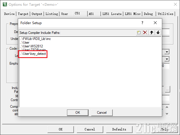

先添加按键组件文件和测试DEMO文件
e0f717a3d755fef87dae8aa8a1eed53e
添加按键组件文件相关的头文件
03f6ada7fec42482c9fe9aabcbac679f
添加初始化函数
bd2bdb9b01e1d7daa728ee9161e8f0b3 024cccb6b6ab5c3f4566aa49c33914b8

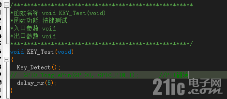

通过延时实现周期按键检测(例程使用的是阻塞式,可通过定时器实现非阻塞式周期按键检测
261d41bdedd11620ebb89979ee17cab9
