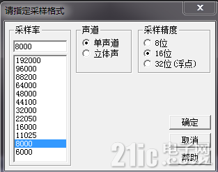

2)PCM文件剪裁
打开Cooledit工具软件,载入刚才转换好的PCM文件,这里要注意,因为这个PCM文件中是没有格式的,所以我们需要选择好格式,如下图所示。
c1e02b4104a1beefa93bc60695a680ed 3d2f060c82ef176a620d9654973e5882
打开音频文件后,我们可以试听,也可以剪裁,由于我们的flash一共才1M字节,所以我们必须剪裁到整首歌的绝大部份,直到小于1M为止,最好不要超过900K了,不一会儿用串口ymodem下载的时间也是超级长。

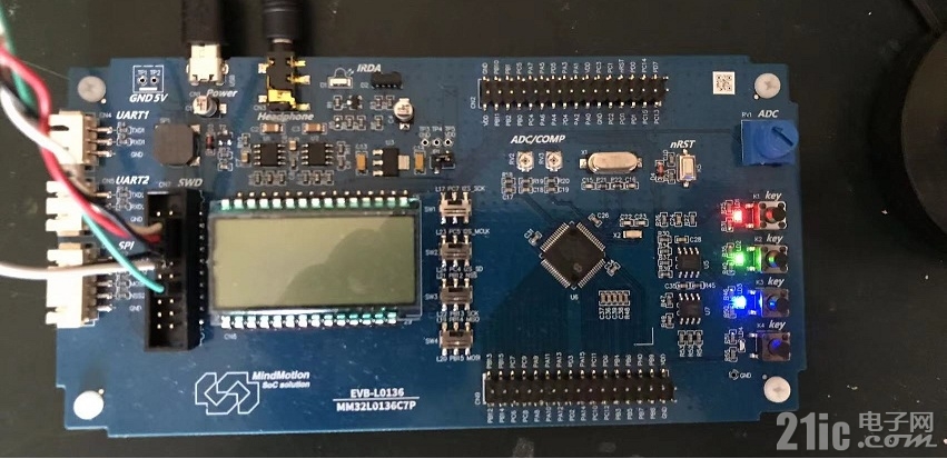

2.1 硬件接口
253998a1de1ff93a3b73b517847e9d29
通过硬件原理图可见,I2S接口功占用5个IO口,分别为PC2,PC4,PC5,PC6,PC7。由于PC4,5,7三个IO口和SLCD的驱动引脚复用了,所以这里必须注意,需要将SW1和SW2的开关拨到右侧,使能I2S的连接。

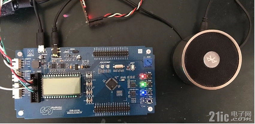

3、测试运行效果
在shell终端输入play命令后,回车执行,我将在扬声器中听到我们播放的音乐。
