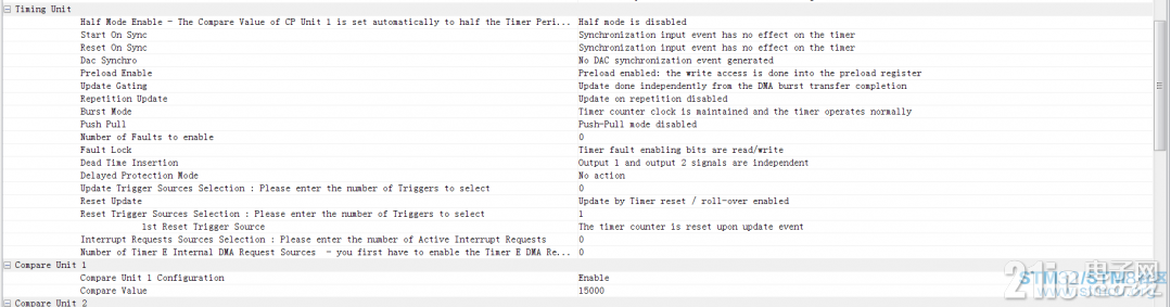

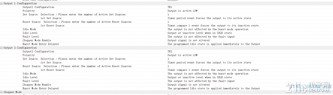

STM32F334,用的cubeMX设置,如图:使用timer E, PC8,PC9输出,使用外部时钟,HRTIM 144M,
