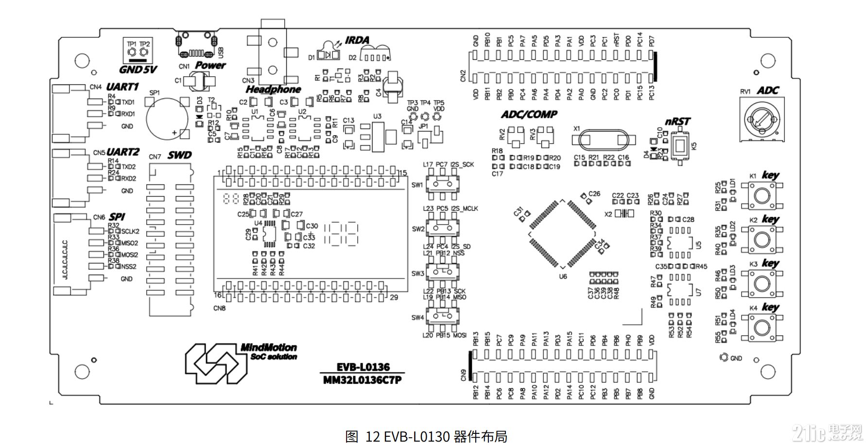

上电测试:
这个上电就会有个彩色的流水灯,还有蜂鸣器的响声。感觉资源上还是相对多一些的。
⚫  开发板MCU供电电源基于3.3V电压设计
⚫  支持高达4KV EFT抗干扰能力
⚫  支持SWD调试接口
⚫  目标MCU USB接口供电
⚫  5-按键
⚫  4-LED
⚫  2-UART连接器
⚫  1-USB连接器
⚫  1-8Mbit的SPI Flash存储器
⚫  1-2048bit的I2C存储器
⚫  4-引脚功能选择开关
⚫  1-3.5mm耳机插座,用于I2S L/R音频输出
⚫  1-无源扬声器
⚫  1-3模拟输入电位器
⚫  1-板载段码LCD屏
对于一般的评估来说,不用接什么外部资源就可以做一些简单的开发了,着实不错的一块评估板,美中不足的是你带个开发用的link和typeC不香么?直接接上typeC就能开干,还是比较爽的。
9510892e9a6bcac4c391813a138b3c7b
各种资源一目了然

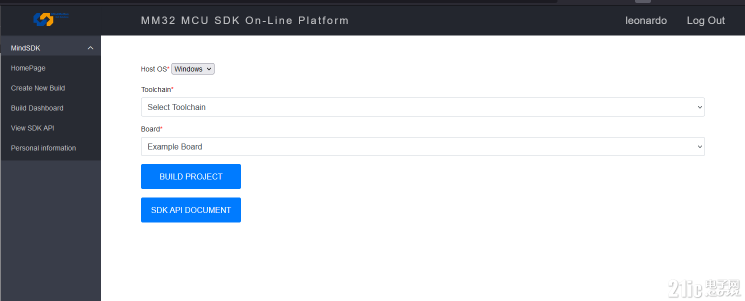

烧写例程,对烧写例程,例程呢?以往都会给个SDK的开发包,直接下载下来自己扒拉扒拉看看例程,还会给个example的工程,要求不高直接就可以开发起来了。找了一圈也没看到开发包。老老实实下载开发板用户指南看看。愣是没发现软件包的事儿,这是咋回事儿?再回申请开发板的21ic论坛去找找,有个链接直接连接到了这个开发板的界面,刚才的pack都是从这里下载的。https://www.mindmotion.com.cn/support/software/
这回找到了,第一条就是软件库和例程。点进去看看直接是一个pdf然后上附链接,直接跳转不香么?再点,注册界面,还得注册好家伙。老老实实填写信息,然后注册登录进去。
743a7c2dda529ad5d20b9bbc8083fc0f
这啥?
亏得是见过世面的,之前搞过一些开发板的固件就是这样编译出来的,选择操作系统,开发环境,开发板然后构建工程。就生成了你的专属SDK,随后就跳转到SDK的下载界面。直接下载到本地。

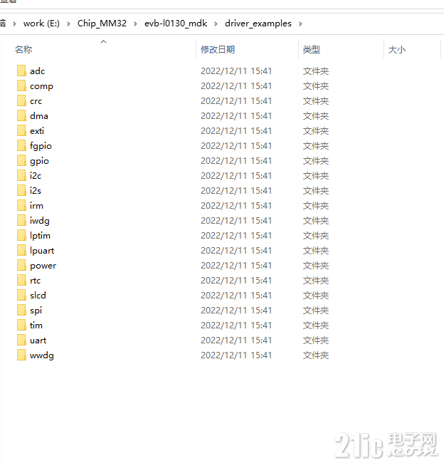

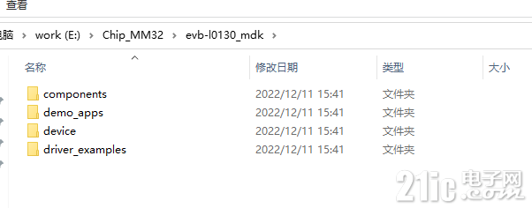

7185b6b43281dd3a36f2bd076f201a4e
这是目录结构,直接进度examples果不其然,都是一样的各种外设的demo。
42f3d8647f93a6eb06a990be30b2b702

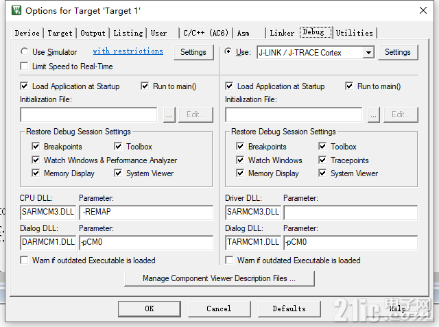

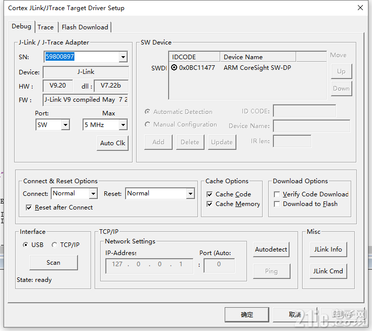

咱们点灯嘛,打开gpio的demo文件夹,直接就有工程文件打开,配置一下调试的选项。
39a5e1f545e4867bb8b7889d873d405d
注意选择自己使用的调试器。
709acb7e77bdae09b90d8a8d4945b46e
注意选择SWD链接方式。这也是老生长谈了。
b5495e302673ea6268eb951777655bbf

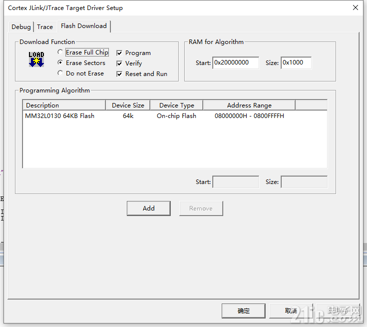

最好是选上 Reset and Run 看个人习惯吧。一般都是下载之后直接运行程序。
最后就是下载程序,跑起来。

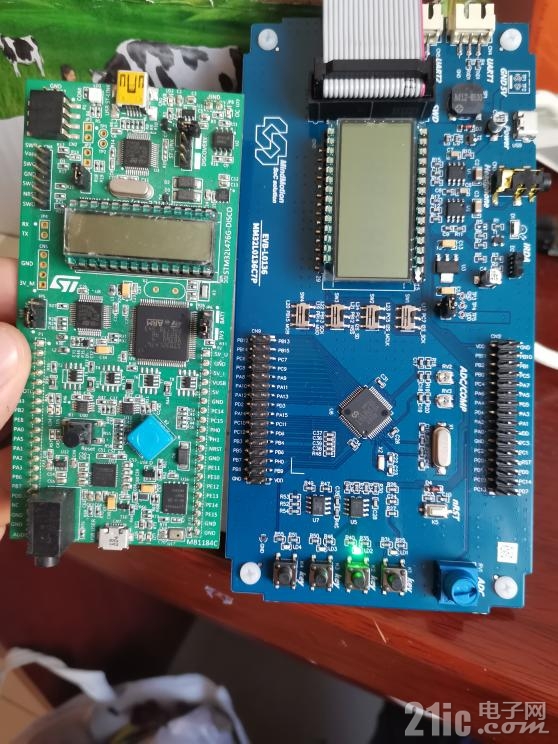

对比测试:将该开发板(主控MCU)与竞品进行对比
2b39699f7eaa9e73c5b722de4232d6c7
32对比图
正好手里有一块L4的开发板,现在主力开发也是用这个MCU。对比一下两块评估板。

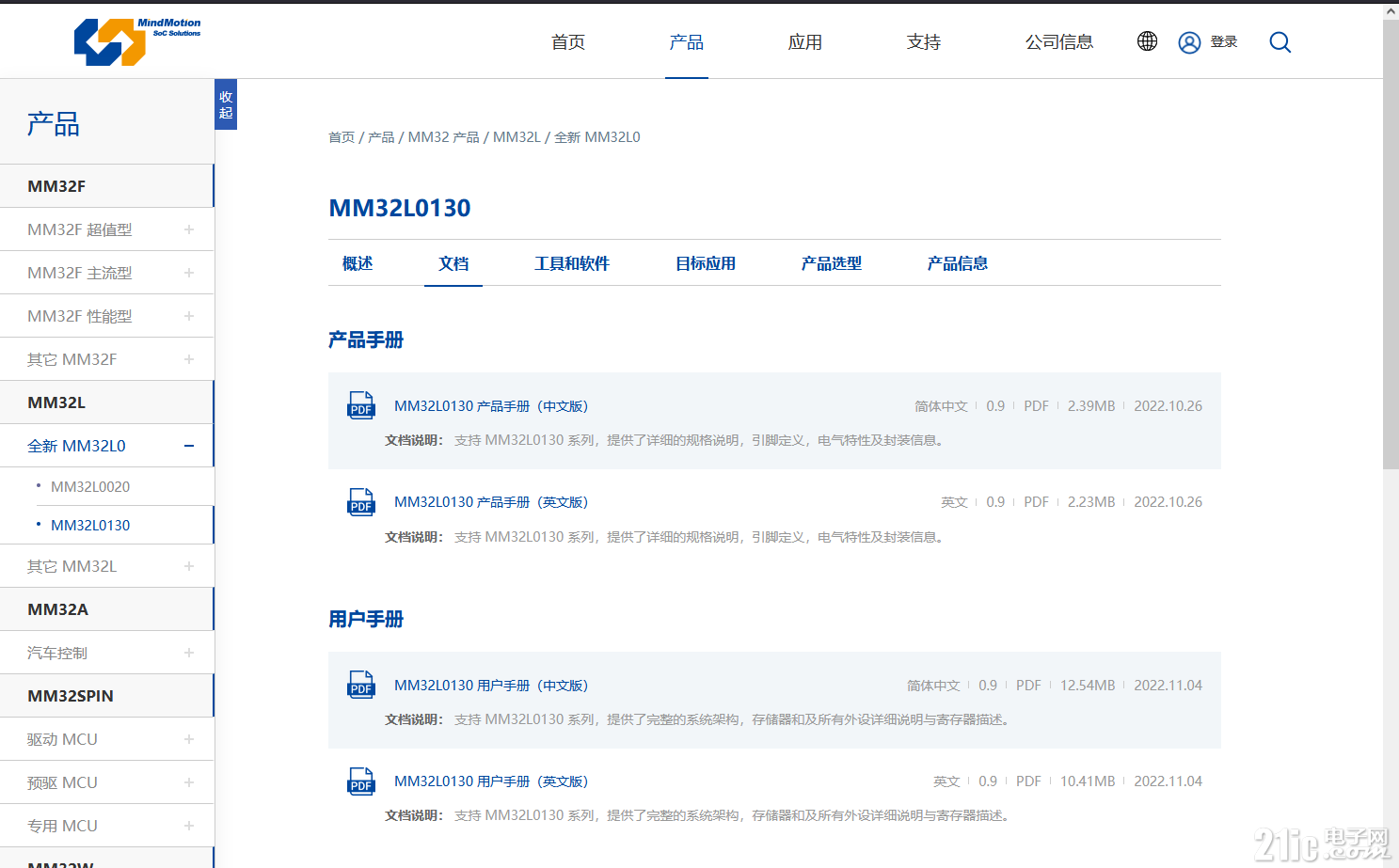

找一下芯片手册:
https://www.mindmotion.com.cn/products/mm32mcu/mm32l/new_mm32l0/mm32l0130/

对比同等价位的STM32 各有优缺点,MM32的有点事引脚多一些,主频高,但是STM32有EEPROM集成在片上。
