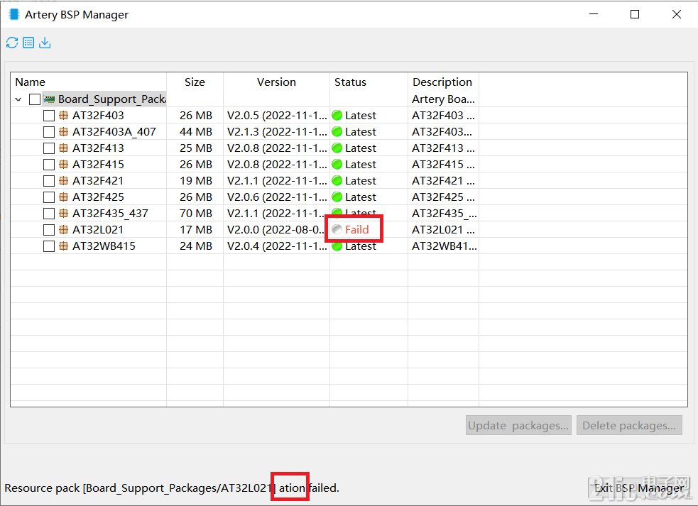

这个工具用起来也不复杂,录制了几个小视频,展示安装/更新BSP/创建最简单工程并构建下载到芯片的过程. 很简单,希望能为他人提供参考.
另外,这个软件和文档现在还有很多小错误, 希望官方工程师能随手修复一下.
0x疑为typo
AT32L021的BSP更新失败,似乎网络端服务出错,虽然现在不用这个芯片,希望修复
faild,ation疑为typo

muyichuan2012 发表于 2022-12-21 15:04 | 显示全部楼层
L021还未发布,AT32 IDE暂不支持。
 楼主| zhanzr21 发表于 2023-1-2 19:54 | 显示全部楼层
可能有点吹毛求疵啊,如果还没有支持的芯片,能否不要放在上面显示.
