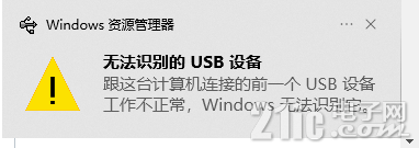

 楼主| 童心~ 发表于 2022-12-24 15:13 | 显示全部楼层
目前我的情况是:
1、用官方的GD32F30x_Firmware_Library_V2.1.3\Examples\USBFS\USB_Device\cdc_acm这个例程,电脑显示设备描述符请求失败,如下图      123.png
2、电路就是USB口的VCC没有连接VBUS,
      USBD+通过22R电阻连接GD32F305的USBDP
      USBD-通过22R电阻连接GD32F305的USBDM
 楼主| 童心~ 发表于 2022-12-24 16:39 | 显示全部楼层
找到原因了,见帖子
https://bbs.21ic.com/icview-3247838-1-1.html
