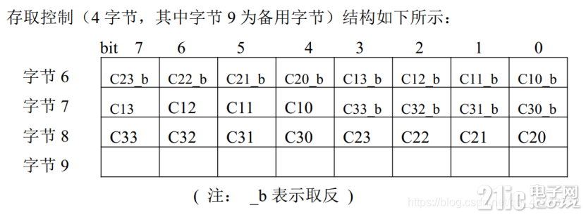

每个扇区的密码和存取控制都是独立的,存取控制是4个字节,即32位(在块3中)。
每个块都有存取条件,存取条件是由密码和存取控制共同决定的。

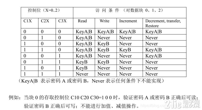

每个块都有相应的三个控制位,这三个控制位存在于存取控制字节中,相应的控制位决定了该块的访问权限,控制位如图:
 楼主| 慢醇 发表于 2022-12-24 14:29 | 显示全部楼层

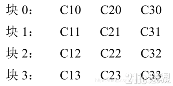

就是说,每个扇区的所有块的存取条件控制位,都放在了该扇区的块3中,如图:

数据块的存取控制
对数据块,与就是块0、1、2的存取控制是由对应块的控制位来决定的:
 楼主| 慢醇 发表于 2022-12-24 14:43 | 显示全部楼层
从表中得知:对数据块的存取控制,由于存取控制由三个控制位所决定,所以相应的访问条件就产生了9种。
要想对数据块进行操作,首先要看该数据块的控制位是否允许对数据块的操作,如果允许操作,再看需要验证什么密码,只有验证密码正确后才可以对该数据块执行相应操作。
