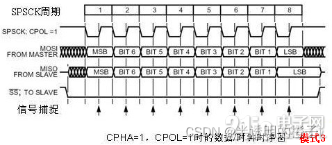

 楼主| 无法去污粉 发表于 2022-12-25 13:45 | 显示全部楼层
查数据手册得RC552采用模式3,上图为模式3的时序图,根据时序图写发送数据,共有8个时钟周期,所以循环8次, 按位查询需要发送的数据的高低电平,0将MOSI引输出低电平,1将MOSI输出高电平,然后调SCK时钟引脚,使时钟引脚输出低电平(默认状态高电平),延时一会,输出高电平,
 楼主| 无法去污粉 发表于 2022-12-25 13:46 | 显示全部楼层
  1. void SPI_RC522_SendByte ( uint8_t byte )
  3.   uint8_t counter;
  4.   for(counter=0;counter<8;counter++)
  5.   {
  6.     if ( byte & 0x80 )
  7.       RC522_MOSI_1 ();
  8.     else
  9.       RC522_MOSI_0 ();
  10.
  11.     RC522_DELAY();
  12.     RC522_SCK_0 ();
  13.
  14.     RC522_DELAY();
  15.     RC522_SCK_1();
  16.
  17.     RC522_DELAY();
  18.     byte <<= 1;
  19.   }
  20. }
