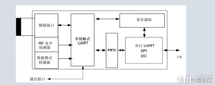

RC522
(1)RCC52概述
  MF RC522是应用于13.56MHz非接触式通信中高集成度读写卡系列芯片中的一员。是NXP公司针对“三表”应用推出的一款低电压、低成本、体积小的非接触式读写卡芯片,是智能仪表和便携式手持设备研发的较好选择;
  MFRC522的内部发送器部分可驱动读写器天线与ISO 14443A/MIFARE卡和应答机的通信,无需其它的电路。64字节的发送和接收FIFO缓冲区,灵活的中断模式内部振荡器,连27.12MHz的晶体。可实现各种不同主机接口的功能:
 楼主| 无法去污粉 发表于 2022-12-25 14:54 | 显示全部楼层
SPI接口
串行UART (类似RS232,电压电平取决于提供的管脚电压)
I2C接口

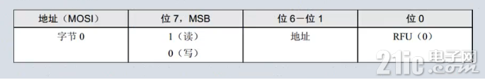

SPI地址:
  地址字节按下面的格式传输。第一个字 节的MSB位设置使用的模式。 MSB位为1 时从MFRC522读出数据; MSB 位为0时将数据写入MFRC522。第-一个字节的位6-1定义地址,后一位应当设置为0
