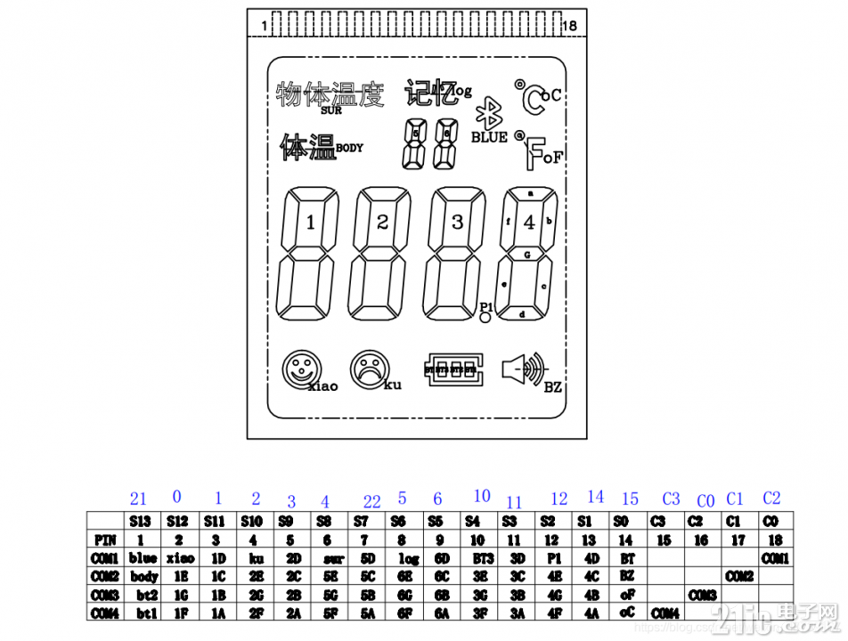

LCD屏幕引脚定义:
(注:上面的蓝色数字是硬件连接的段)

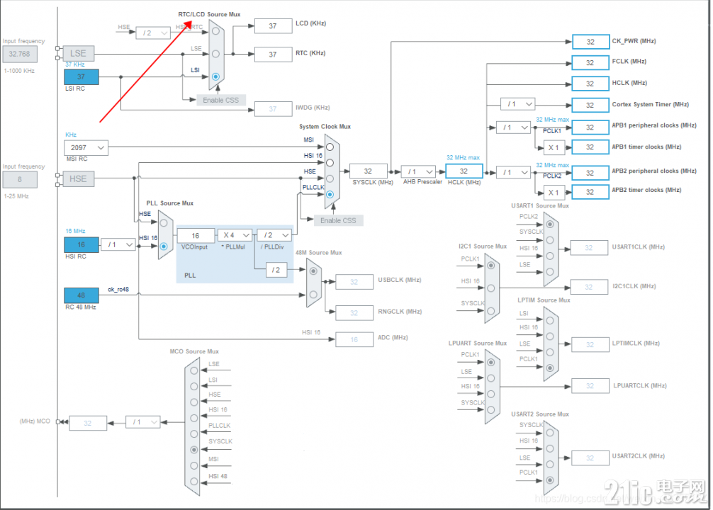

LCD的时钟源和RTC公用同一个时钟源,所以初始化时要把RTC时钟激活,如下图
 楼主| 梵蒂冈是神uy 发表于 2022-12-25 14:51 | 显示全部楼层

源码版本V.01
内容:显示华氏度,摄氏度、图标等(部分掩码计算错误,导致部分图标显示冲突,V1.2已解决显示冲突的问题)

  12. //COM口定义
  13. #define COM1                                LCD_RAM_REGISTER4
  14. #define COM2                                LCD_RAM_REGISTER2
  15. #define COM3                                LCD_RAM_REGISTER0
  16. #define COM4                                LCD_RAM_REGISTER6
  17. //段定义
  18. #define SEG_Temp_C          15
  19. #define SEG_Temp_F          15
  20. #define SEG_Buzzer          15
  21. #define SEG_Body            21
  22. #define SEG_WuTi            4
  23. #define SEG_BLUE            21
  24. #define SEG_Battery1        21
  25. #define SEG_Battery2        21
  26. #define SEG_Battery3        10
  27. #define SEG_Battery         15
  28. #define SEG_**            5
  29. #define SEG_B               0
  30. #define SEG_S               2
  31. #define SEG_G               10
  32. #define SEG_P               12
  33. //COM口定义
  34. #define COM_Temp_C          COM4
  35. #define COM_Temp_F          COM3
  36. #define COM_Buzzer          COM2
  37. #define COM_Body            COM2
  38. #define COM_WuTi            COM1
  39. #define COM_BLUE            COM1
  40. #define COM_Battery1        COM4
  41. #define COM_Battery2        COM3
  42. #define COM_Battery3        COM1
  43. #define COM_Battery         COM1
  44. #define COM_**            COM1
  45. //掩码定义
  46. #define Mask_Temp_C         0xFFFF7FFF
  47. #define Mask_Temp_F         0xFFFF7FFF
  48. #define Mask_Buzzer         0xFFFF7FFF
  49. #define Mask_Body           0xFFDFFFFF
  50. #define Mask_WuTi           0xFFFFFFEF
  51. #define Mask_BLUE           0xFFDFFFFF
  52. #define Mask_Battery1       0xFFDFFFFF
  53. #define Mask_Battery2       0xFFDFFFFF
  54. #define Mask_Battery3       0xFFFFFBFF
  55. #define Mask_Battery        0xFFFF7FFF
  56. #define Mask_**           0xFFFFFFEF
  57. #define Mask_B              0xFFFFFFFC
  58. #define Mask_S              0xFFFFFFF3
  59. #define Mask_G              0xFFFFF2FF
  60. #define Mask_P              0xFFFF5FFF
  61. #define Mask_Point          0xFFFFEFFF

    uint8_t Buff_S[4],Buff_G[4],Buff_P[4];
    int Temp=0;
    uint8_t Shi=0,Ge=0,Point=0;
                uint8_t Num_For_Point=0;//再次处理十分位数据所用
    Temp=tempC*10;         //将带一位小数的float类型的温度转换为三位数的int型变量
    Point=Temp%10;                          //去温度的小数位
    Ge=Temp%100/10;                         //去温度的个位
    Shi=Temp/100;                               //取温度的十位
    ConvertNum(Buff_P,Point);
    ConvertNum(Buff_G,Ge);
    ConvertNum(Buff_S,Shi);         //将三位数字转化为可以显示的数组
                /*由于十分位的两个段并不是连续的,所以在此再次对十分位要显示的数据进行处理*/
                for(Num_For_Point=0;Num_For_Point<4;Num_For_Point++)
                        if(Buff_P[Num_For_Point]==0x03)
                                Buff_P[Num_For_Point]=0x05;
                        else if(Buff_P[Num_For_Point]==0x02)
                                Buff_P[Num_For_Point]=0x04;
    HAL_LCD_Clear(&hlcd);
    //显示整数
    HAL_LCD_Write(&hlcd, COM1, Mask_S&Mask_G&Mask_P, Buff_S[0]<<SEG_S|Buff_G[0]<<SEG_G|Buff_P[0]<<SEG_P|1<<12);
    HAL_LCD_Write(&hlcd, COM2, Mask_S&Mask_G&Mask_P, Buff_S[1]<<SEG_S|Buff_G[1]<<SEG_G|Buff_P[1]<<SEG_P);
    HAL_LCD_Write(&hlcd, COM3, Mask_S&Mask_G&Mask_P, Buff_S[2]<<SEG_S|Buff_G[2]<<SEG_G|Buff_P[2]<<SEG_P);
    HAL_LCD_Write(&hlcd, COM4, Mask_S&Mask_G&Mask_P, Buff_S[3]<<SEG_S|Buff_G[3]<<SEG_G|Buff_P[3]<<SEG_P);
    HAL_LCD_UpdateDisplayRequest(&hlcd);

    #define SEG_S     3
    #define SEG_G     5
    #define SEG_P     7
    RAM0写入的数据为:Buff_S[0]<<SEG_S|Buff_G[0]<<SEG_G|Buff_P[0]<<SEG_P
    RAM2写入的数据为:Buff_S[1]<<SEG_S|Buff_G[1]<<SEG_G|Buff_P[1]<<SEG_P
    RAM4写入的数据为:Buff_S[2]<<SEG_S|Buff_G[2]<<SEG_G|Buff_P[2]<<SEG_P
    RAM6写入的数据为:Buff_S[3]<<SEG_S|Buff_G[3]<<SEG_G|Buff_P[3]<<SEG_P

  1. /*
  2. LCD_RAM_REGISTER0——>COM3
  3. LCD_RAM_REGISTER2——>COM2
  4. LCD_RAM_REGISTER4——>COM1
  5. LCD_RAM_REGISTER6——>COM4
  6. */
  7. /* USER CODE BEGIN 0 */
  8. /* USER CODE END 0 */
  9. LCD_HandleTypeDef hlcd;

  11. void MX_LCD_Init(void)
  12. {
  13.   hlcd.Instance = LCD;
  14.   hlcd.Init.Prescaler = LCD_PRESCALER_2;
  15.   hlcd.Init.Divider = LCD_DIVIDER_31;
  16.   hlcd.Init.Duty = LCD_DUTY_1_4;
  17.   hlcd.Init.Bias = LCD_BIAS_1_3;
  18.   hlcd.Init.VoltageSource = LCD_VOLTAGESOURCE_INTERNAL;
  19.   hlcd.Init.Contrast = LCD_CONTRASTLEVEL_5;
  20.   hlcd.Init.DeadTime = LCD_DEADTIME_2;
  21.   hlcd.Init.PulseOnDuration = LCD_PULSEONDURATION_7;
  22.   hlcd.Init.HighDrive = LCD_HIGHDRIVE_0;
  23.   hlcd.Init.BlinkMode = LCD_BLINKMODE_OFF;
  24.   hlcd.Init.BlinkFrequency = LCD_BLINKFREQUENCY_DIV8;
  25.   hlcd.Init.MuxSegment = LCD_MUXSEGMENT_DISABLE;
  26.   if (HAL_LCD_Init(&hlcd) != HAL_OK)
  27.   {
  28.     Error_Handler();
  29.   }
  30. }

 楼主| 梵蒂冈是神uy 发表于 2022-12-25 14:54 | 显示全部楼层
改版完善:(V1.2)
修改内容:
去掉摄氏度、华氏度显示函数,改为显示数字
修改计算错误的掩码(错误的掩码将导致显示冲突,也就是后显示的会把之前要显示的内容覆盖掉)
加入显示LO、HI、‘----字样
 楼主| 梵蒂冈是神uy 发表于 2022-12-25 14:55 | 显示全部楼层

  102.     /**LCD GPIO Configuration
  103.     PC3     ------> LCD_SEG21
  104.     PA1     ------> LCD_SEG0
  105.     PA2     ------> LCD_SEG1
  106.     PA3     ------> LCD_SEG2
  107.     PA6     ------> LCD_SEG3
  108.     PA7     ------> LCD_SEG4
  109.     PC4     ------> LCD_SEG22
  110.     PB0     ------> LCD_SEG5
  111.     PB1     ------> LCD_SEG6
  112.     PB10     ------> LCD_SEG10
  113.     PB11     ------> LCD_SEG11
  114.     PB12     ------> LCD_SEG12
  115.     PB14     ------> LCD_SEG14
  116.     PB15     ------> LCD_SEG15
  117.     PA8     ------> LCD_COM0
  118.     PA9     ------> LCD_COM1
  119.     PA10     ------> LCD_COM2
  120.     PB9     ------> LCD_COM3
  121.     */

  301. void Diaplay_Icon(ICON icon,uint8_t status)
  302. {
  303.     if(icon==Temp_C)

 楼主| 梵蒂冈是神uy 发表于 2022-12-25 15:00 | 显示全部楼层
  1. /**
  2.   ******************************************************************************
  3.   * File Name          : LCD.h
  4.   * Description        : This file provides code for the configuration
  5.   *                      of the LCD instances.
  6.   ******************************************************************************
  7.   * @attention
  8.   *
  9.   * <h2><center>&copy; Copyright (c) 2020 STMicroelectronics.
  10.   * All rights reserved.</center></h2>
  11.   *
  12.   * This software component is licensed by ST under BSD 3-Clause license,
  13.   * the "License"; You may not use this file except in compliance with the
  14.   * License. You may obtain a copy of the License at:
  15.   *                        opensource.org/licenses/BSD-3-Clause
  16.   *
  17.   ******************************************************************************
  18.   */
  19. /* Define to prevent recursive inclusion -------------------------------------*/
  20. #ifndef __lcd_H
  21. #define __lcd_H
  22. #ifdef __cplusplus
  23. extern "C" {
  24. #endif
  25. /* Includes ------------------------------------------------------------------*/
  26. #include "main.h"
  27. /* USER CODE BEGIN Includes */
  28. /* USER CODE END Includes */
  29. extern LCD_HandleTypeDef hlcd;
  30. /* USER CODE BEGIN Private defines */
  31. typedef enum
  32. {
  33.     Temp_C,
  34.     Temp_F,
  35.     Buzzer,
  36.     Body,
  37.     WuTi,
  38.     BLUE,
  39.     **,
  40.                 POINT,
  41.                 HIGH,
  42.                 LOW
  43. }ICON;
  44. //COM口定义
  45. #define COM1                                LCD_RAM_REGISTER4
  46. #define COM2                                LCD_RAM_REGISTER2
  47. #define COM3                                LCD_RAM_REGISTER0
  48. #define COM4                                LCD_RAM_REGISTER6
  49. //段定义
  50. #define SEG_Temp_C          15
  51. #define SEG_Temp_F          15
  52. #define SEG_Buzzer          15
  53. #define SEG_Body            21
  54. #define SEG_WuTi            4
  55. #define SEG_BLUE            21
  56. #define SEG_Battery1        21
  57. #define SEG_Battery2        21
  58. #define SEG_Battery3        10
  59. #define SEG_Battery         15
  60. #define SEG_**            5
  61. #define SEG_B               0
  62. #define SEG_B_COM1          1
  63. #define SEG_S               2
  64. #define SEG_S_COM1          3
  65. #define SEG_G               10
  66. #define SEG_G_COM1          11
  67. #define SEG_P               12
  68. #define SEG_P_COM1          14
  69. #define SEG_Point           12
  70. //COM口定义
  71. #define COM_Temp_C          COM4
  72. #define COM_Temp_F          COM3
  73. #define COM_Buzzer          COM2
  74. #define COM_Body            COM2
  75. #define COM_WuTi            COM1
  76. #define COM_BLUE            COM1
  77. #define COM_Battery1        COM4
  78. #define COM_Battery2        COM3
  79. #define COM_Battery3        COM1
  80. #define COM_Battery         COM1
  81. #define COM_**            COM1
  82. #define COM_POINT           COM1
  83. //掩码定义
  84. #define Mask_Temp_C         0xFFFF7FFF
  85. #define Mask_Temp_F         0xFFFF7FFF
  86. #define Mask_Buzzer         0xFFFF7FFF
  87. #define Mask_Body           0xFFDFFFFF
  88. #define Mask_WuTi           0xFFFFFFEF
  89. #define Mask_BLUE           0xFFDFFFFF
  90. #define Mask_Battery1       0xFFDFFFFF
  91. #define Mask_Battery2       0xFFDFFFFF
  92. #define Mask_Battery3       0xFFFFFBFF
  93. #define Mask_Battery        0xFFFF7FFF
  94. #define Mask_**           0xFFFFFFDF
  95. #define Mask_B              0xFFFFFFFC
  96. #define Mask_B_COM1                                        0xFFFFFFFD
  97. #define Mask_S              0xFFFFFFF3
  98. #define Mask_S_COM1                                        0xFFFFFFF7
  99. #define Mask_G              0xFFFFF3FF
  100. #define Mask_G_COM1                                        0xFFFFF7FF
  101. #define Mask_P              0xFFFFAFFF
  102. #define Mask_P_COM1                                        0xFFFFBFFF
  103. #define Mask_Point          0xFFFFEFFF
  104. /* USER CODE END Private defines */
  105. void MX_LCD_Init(void);
  106. /* USER CODE BEGIN Prototypes */
  107. void Display_Num(float temp);
  108. void Display_Power(uint8_t grade);
  109. void Diaplay_Icon(ICON icon,uint8_t status);
  110. void Clear_Temp_C(void);
  111. void Display_All(void);
  112. /* USER CODE END Prototypes */
  113. #ifdef __cplusplus
  114. }
  115. #endif
  116. #endif /*__ lcd_H */
  117. /**
  118.   * @}
  119.   */
  120. /**
  121.   * @}
  122.   */
  123. /************************ (C) COPYRIGHT STMicroelectronics *****END OF FILE****/

  1. typedef enum
  3.     Temp_C,
  4.     Temp_F,
  5.     Buzzer,
  6.     Body,
  7.     TiWen,
  8.     Mode,
  9.     POINT,
  10.     HIGH,
  11.     LOW,
  12. }ICON;
  13. //COM口定义
  14. #define COM1                LCD_RAM_REGISTER0
  15. #define COM2                LCD_RAM_REGISTER2
  16. #define COM3                LCD_RAM_REGISTER4
  17. #define COM4                LCD_RAM_REGISTER6
  18. //段定义
  19. #define SEG_Temp_C          7
  20. #define SEG_Temp_F          7
  21. #define SEG_Buzzer          8
  22. #define SEG_Body            24
  23. #define SEG_TiWen           7
  24. #define SEG_Battery1        8
  25. #define SEG_Battery2        8
  26. #define SEG_Battery3        8
  27. #define SEG_Mode            7
  28. #define SEG_B               9
  29. #define SEG_S               9
  30. #define SEG_S_COM1          25
  31. #define SEG_G               24
  32. #define SEG_G_COM1          15
  33. #define SEG_P               14
  34. #define SEG_P_COM1          12
  35. #define SEG_Point           14
  36. //COM口定义
  37. #define COM_Temp_C          COM2
  38. #define COM_Temp_F          COM3
  39. #define COM_Buzzer          COM1
  40. #define COM_Body            COM1
  41. #define COM_TiWen           COM1
  42. #define COM_Battery1        COM2
  43. #define COM_Battery2        COM4
  44. #define COM_Battery3        COM3
  45. #define COM_Mode            COM4
  46. #define COM_Point           COM1
  47. //掩码定义
  48. #define Mask_Temp_C         0xFFFFFF7F//第7位为掩码(只对第7位操作)
  49. #define Mask_Temp_F         0xFFFFFF7F//第7位为掩码(只对第7位操作)
  50. #define Mask_Buzzer         0xFFFFFEFF//第8位为掩码(只对第8位操作)
  51. #define Mask_Body           0xFEFFFFFF//第24位为掩码(只对第24位操作)
  52. #define Mask_TiWen          0xFFFFFF7F//第7位为掩码(只对第7位操作)
  53. #define Mask_Battery1       0xFFFFFEFF//第8位为掩码(只对第8位操作)
  54. #define Mask_Battery2       0xFFFFFEFF//第8位为掩码(只对第8位操作)
  55. #define Mask_Battery3       0xFFFFFEFF//第8位为掩码(只对第8位操作)
  56. #define Mask_Mode           0xFFFFFF7F//第7位为掩码(只对第7位操作)
  57. #define Mask_B              0xFFFFFDFF//第9位为掩码(只对第9位操作)
  58. #define Mask_S              0xFDFFFDFF//第25、9位为掩码(只对第25、9位操作)
  59. #define Mask_S_COM1         0xFDFFFFFF//第25位为掩码(只对第25位操作)
  60. #define Mask_G              0xFEFF7FFF//第15、24位为掩码(只对第25、24位操作)
  61. #define Mask_G_COM1         0xFFFF7FFF//第15位为掩码(只对第15位操作)
  62. #define Mask_P              0xFFFFAFFF//第14、12位为掩码(只对第14、12位操作)
  63. #define Mask_P_COM1         0xFFFFEFFF//第12位为掩码(只对第12位操作)
  64. #define Mask_Point          0xFFFFBFFF//第14位为掩码(只对第14位操作)
53
